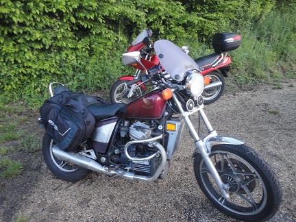

Bien le bonjour a vous. Ainsi l'aventure continue. J'ai un nouveau bloc moteur, je suis a la fin du montage. Un soucis que j'ai par contre est au niveau de cable d'embrayage. Pour le connecter au niveau de l'embrayage meme, les "montes" du bloc sont dans le chemin. Et je trouve vraiment pas de chemin autour..
Qu'est je que je fais de mal?
Image Image
Honda Cx650E '83

salut ,déjà tes écrous sont mal positionnés , c'est un dessus et un dessous et à mon avis lorsque tu vas les serrer le problème va se régler ;)
Messages : 1078
xrider66 a écrit :salut ,déjà tes écrous sont mal positionnés , c'est un dessus et un dessous et à mon avis lorsque tu vas les serrer le problème va se régler ;)
Non ils sont très bien montés ! vis de réglage et contre écrou pour justement régler ton embrayage.
pare contre un truc me chagrine tu n'as pas de place pour la hauteur je vérifie sur la mienne
Messages : 1078
c'est bien ce que je pensai ton carter n'est pas le bon ou le support moteur et radiateur ,
en fait la patte qui sert de support pour le reglage du cable d'embrayage est plus courte que sur la mienne donc y'a un truc qui cloche quelque part
Messages : 1078
Andreas a écrit :Image
on le vois a peine mais là il est plus long et passe devant ton support moteur et de la fixation du radiateur donc le carter avant n'est pas bon

Ah oui tu as raison, c'est dommage... Peut etre je pourrais fabriquer une sorte de prolongation, mais ce ne sera pas très jolie. Bon l'embrayage marche ainsi mais est un peu dure naturellement.
