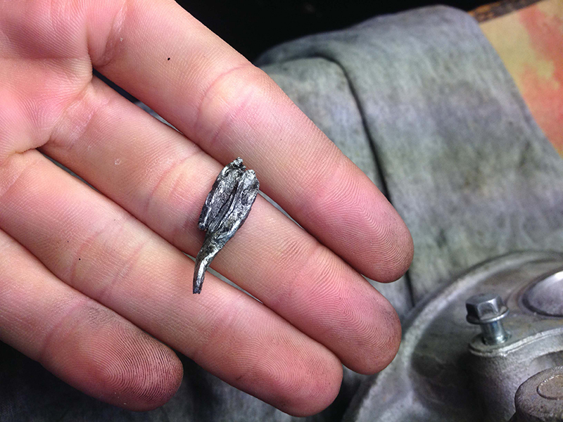

En ouvrant la culasse je crois avoir compris une partie de mon problème. Dans le cylindre, posé sur le piston se trouvait une petite pièce de métal. C'est elle qui a dû écraser la bougie lors de la montée du piston. En revanche je n'ai ne sait pas vraiment d'où elle provient. Il ne s'agit pas d'un segment car le piston et le cylindre sont intactes. Les soupapes aussi semblent nikel même si je vais quand même les faire démonter pour être sûr qu'elles ne sont pas endommagées. En discutant avec un ami, ancien mécano moto, l'option la plus probable semble être une petit pièce du carburateur, cassée, qui aurait réussi à atteindre le cylindre. Assez étonnant mais pour le moment je ne vois pas trop d'autres explications. En effet, depuis quelque temps, j'avais l'impression que quelque chose entravait l'arrivée d'air quand j'accélérais. Il s'agissait peut être de cette pièce coincée. De plus, juste avant de tomber en panne, l'accélération de la moto s'est bloquée un court instant, surement la pièce dans le papillon du carburateur. Enfin, en observant les carburateurs, nous nous sommes rendu compte que le starter n'agissait que sur un seul carburateur. Donc cette pièce est peut être celle qui permettait de mettre le starter sur le second carbu.
Voila mon aventure. La prochaine étape est donc de vérifier les carbus et les soupapes.
Donnez moi des infos si cela vous évoquent des idées! Je vous joins les photos du cylindre, du piston, de la culasse et de la pièce de métal retrouvé à l'intérieur du cylindre.

A la vue du peu de dégâts dans ton cylindre la pièce fautive doit certainement être en aluminium, les volets de gaz ou starter sont effectivement de cette matière.
Mais bon, ils sont maintenus par 2 vis habituellement, il faut espérer qu'elles soient restées sur l'axe...

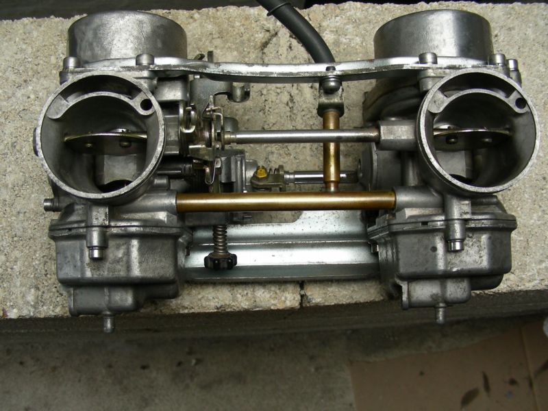

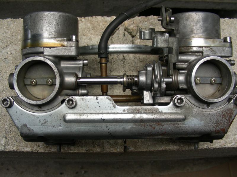

Volets des gaz côté pipe d'admission là normalement fermés et s'ouvrent quand tu tournes ta poignée de gaz :
Volets starter coté boite à aire là ils sont normalement ouverts et se ferment quand tu actionnes le starter :
Les photos sont de Volatyl merci à lui.
