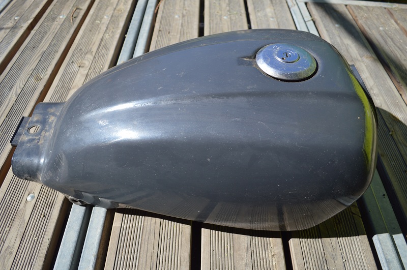

grâce à la solidarité/entraide motarde qu'il règne sur ce forum , j'ai trouvé un réservoir de GL en 2 jours , encore merci 'Pat' !!
mais voilà , le souci est que le bouchon est toujours sur le résé , et que le précédent vendeur n'a pas fourni la clé à Pat .
donc je me retrouve avec un réservoir et un bouchon que je ne peux pas ouvrir !
quelqu'un a-t-il une idée de la procédure à accomplir, afin de le faire sauter ?

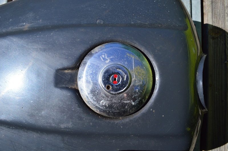

merci .
Messages : 4654
La procédure "sauvage" consiste à percer le barillet bien au milieu, ce qui lui permet de tourner avec un simple tournevis, et quand tu l'as ouvert,..... tu peux le jeter ! :(
Mais avant je tenterais d'introduire et de faire tourner une clé de GL dans le bouchon.
Avec les GL je ne sais pas, mais avec les CX classiques, on ouvre pratiquement toutes les bouchons avec n'importe quelle clé de contact. :)
Je ne connais pas suffisamment les GL, mais il existe peut-être une autre astuce qui ne va pas tarder à apparaître sur ce forum ! :lol:
pollcast
Messages : 822
Localisation : auvergne
Message par pollcast »
merci papy .
nous avons testé la clé de la hondavidson et 2 des miennes ... aucune n'a fonctionné .
avec ta technique du perçage de barillet , tu perces avec un diamètre de la clé ?
Messages : 4654
Un foret de 3 ou 4mm sur un coté de la fente de la clé et ensuite un autre trou du coté opposé : normalement, tu le fais ensuite tourner sans problème avec un tournevis.
Mais attention, c'est la solution de la dernière chance parce que le barillet est ensuite totalement irrécupérable.:cry:
Il te faudra obligatoirement trouver un autre barillet :( ..............mais il sera relativement simple de le faire fonctionner avec ta clé de contact ! :)
pollcast
Messages : 822
merci papy .
donc je fais des trous , comme ci dessous :
ce n'est pas un problème si ce bouchon n'est pas récupérable , j'en ai 2 d'avance.
j'ai toujours la possibilité de le faire ouvrir par "le roi de la clé" , qui m'a refait les clés pour les barillets de mes 2 valises et top case.
mais ce n'est pas donné ... surtout pour une pièce que je n'ai pas besoin d'utiliser .
j'hésites encore.
Messages : 4654
Non, c'est ici qu'il faut faire les trous.
Le bouchon est récupérable, c'est simplement le barillet qu'il faudra démonter et changer.
