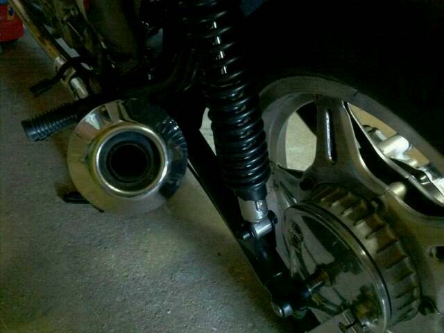

Je viens d'acheter chez GMP une aire de mégathons que je me suis empressé de monte sur ma belle.
Mégathons chez gmp
Ils sont parfaits mais font un barouf de tous les diables...
La maréchaussée risque de ne pas apprécier... mais si le bruit est somptueux... question de point de vue..
Bref je voudrais réduitre un peu le niveau sonore

Finalement j'ai acheté des dB killers chez GMP.
Démontage des contre cones de mégathons, emmanchement en force des db Killers, sciage de la longueur superflue des dB killers et remontage des contre cones...
Demain je remonte sur le CX..
Je vous dirai si l'atténuation est acceptable.

J'ai été contacté par un un collègue pour les mégathons... Sur la durée, je suis toujours satisfait.
C'est toujours un peu bruyant mamgré les dB killers mais c'est chouette.
La qualité des chromes sur la durée reste à voir (un poil abimé par la pluie et l'hiver) mais je vais nettoyer tout ça.
Après 1 an d'utilisation, tjs satisfait.
