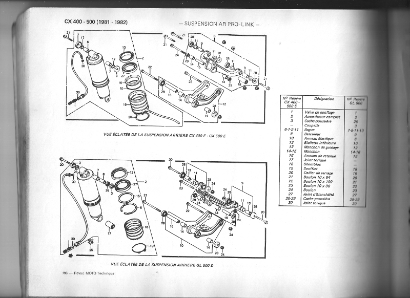

Bonjour à tous, j'ai besoin de vos lumières,
L'ensemble amortisseur biellette basculeur d'un CX500E peut-il se monter sur un GL500 ?
Messages : 1679
Localisation : Wallonie
Je sais que la fixation supérieur de l'amortisseur est décentrée sur la E et pas sur la GL .
Tronky
Messages : 326
Message par Tronky »
Merci Ben,
Je crois qu'il ne faut pas trop se fier au schéma de la RMT car j'ai aussi un décalage sur mon amortisseur de GL (désolé les photos ne sont pas terribles)
Je dirais que la largeur de la fixation supérieure de l'amortisseur fait 40mm (plus exactement la bague N°8 sur schéma GL) avec un désaxage de 25mm à gauche et 15mm.

Les dimensions de mon amortisseur d'origine showa pour GL500 sont les suivantes :
Entre-axes = 300mm
Chape supérieure bague cylindrique (N°8 sur RMT) largeur = 40mm avec désaxage de 25mm à gauche et 15mm à droite (voir photo plus haut) percée diamètre 10mm.
Chape inférieure bague cylindrique silentbloc (N°17 sur RMT) largeur = 50mm percée diamètre 10mm.
Au dire de Sebek63 l'entre-axes serait différent entre amortisseur CX500E et GL500, ceci dit, la biellette du CXE rattrape peut être cette différence ?

j'ai essayé une fois de changer un amortisseur de GL sur une E il y avait ne dif et je n'ai pas monté l'amortisseur .
