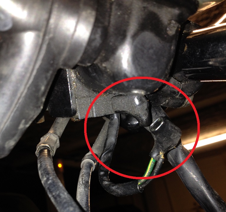

Bonsoir,
En démontant mon guidon j'ai arraché deux petits fils qui raccordent ma poignée d’accélérateur et la poignée de frein avant.
Du coup elle ne démarre plus.
Le pas de vis étant presque mort je ne sais pas trop comment rebrancher ça. A quoi correspondent ces fils ? Est-ce que je peux forcer pour ouvrir le boitier et reconnecter mes fils ?
voici quelques photos :
Merci pour vos conseils / explications.

Si je dis pas de conneries, se sont les fils allant au capteur de frein avant et qui servent a allumer le feux stop lors des freinages. Aucune incidence avec le démarrage.

Salut,
Tout pareil : pas besoin d'actionner le frein pour démarrer (comme sur certains scooters).
Si elle ne démarre pas, ça vient d'ailleurs...

Le fait d'avoir tiré sue le faisceau peut aussi avoir tiré sur un fil interne à la cocotte donc tu vas devoir ouvrir pour voir ce qui se passe.

Effectivement, le feu stop arrière ne réagit pas lorsque je serre la poignée...
Thierry tu as certainement raison ! Je n'y avais pas pensé... Je ne vois pas ce que ca peut être d'autre n'ayant toucher à rien mis à part le guidon.
Affaire à suivre :p
Et tu as peut-être déboité le connecteur de l'autre côté de la cocotte, à vérifier aussi.........
