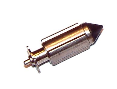

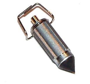

le problème c'est que j'ai ré-assemblé ma rampe de carbu avec des pièces d'occase, et j'ai des paires de pointeaux différents...avec et sans agrafe :
il semblerait que les modèles postérieur à 1980 soit sans agrafe, dans ce cas comment le pointeau est interfacé avec les flotteurs ?
sont-ils interchangeables ? dans le cas du montage avec agrafe, y-a-t-il un sens ?
Merci de votre aide afin que je rachète les bons !
Messages : 9447
Il existe en effet de types de pointeaux et ils ne sont pas compatibles. Celui sans agrafe se glisse dans le flotteur. C'est pourquoi quand on commande des pointeaux il faut impérativement connaître ses flotteurs. Ou mieux, commander l'ensemble complet.
Celui avec agrafe n'a pas de sens.

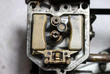

Le flotteur correspondant à ta première image comporte une languette métallique dans laquelle se glisse l'agrafe.
En tordant cette languette, on peut faire varier le niveau de cuve.

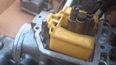

A partir des modèles 1980, les flotteurs sont entièrement en plastique et fonctionnent avec les pointeaux de ta deuxième illustration : le niveau de cuve n'est plus réglable.
à gauche : métallique - à droite : plastique
Image Image
Il faut impérativement appairer pointeau et flotteur mais n'importe quel ensemble se monte sur n’importe quel carbu (de CX) :)

Curieusement j'ai un modèle postérieur à 1980 et n'ai pas les flotteurs plastiques...
Je vais racheter des pointeaux neufs pour lever le doute ; si cela ne marche toujours pas, je règlerai les languettes des flotteurs.

Guiyom01 a écrit :Curieusement j'ai un modèle postérieur à 1980 et n'ai pas les flotteurs plastiques...
Les rampes de carbus, ça va et ça vient, c'est compatible donc pas d'inquiétude. Il arrive aussi de se retrouver avec des rampes de customs sur des classics et peu importe les dates.

Oui j'ai vu ca, j'ai un 500cx de 79 classique mais avec carbu de custom et flotteur plastique...
