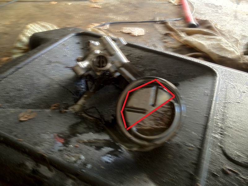

Salut tout le monde, suite à l'évolution de la restauration de mon 1er CX baptisé Oldschool (original... :? ), je me retourne vers vous pour un problème de nettoyage de crépine.
J'aimerai retiré la partie entourée qui couvre la moitié de la crépine et racle le fond d'huile moteur, bonne ou mauvaise idée? je suis également preneur de conseil pour le nettoyage ;)

Donc,
La crépine je l'ai gardé tel quel, nettoyé essence, dégraissant brosse à dent, karsher = elle est très bien !
