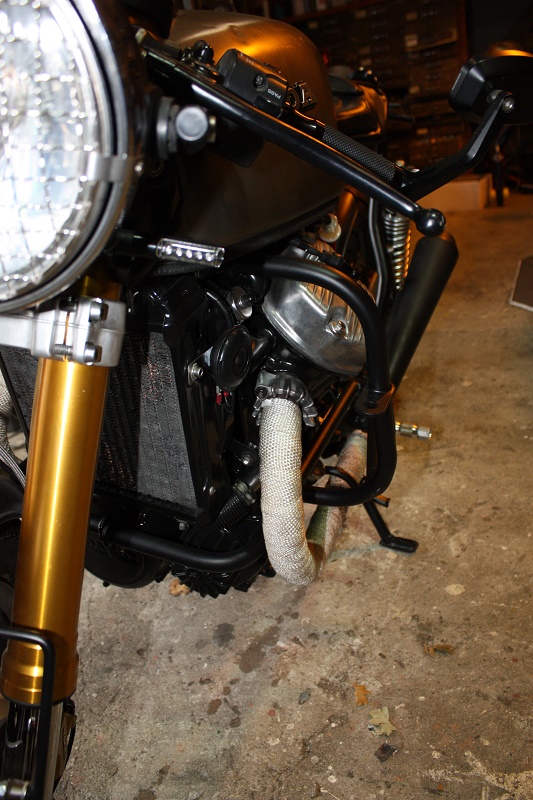

bonjour a tous,
la semaine dernière j'ai monté les pares cylindres.
bon, c'est un peu moins esthétique mais je m'attendais a pire !
mais voila, sur l'avant des pares cylindres, j'ai une espèce de patte avec un trou, et j'aimerai bien combler ce foutu trou !
et pour cela, j'aimerai y installer deux petits phare additionnel ( genre 110mm ) avec une optique jaune façon vieille Austin mini ou rally...
quelqu'un a déjà monté ce genre de chose ?

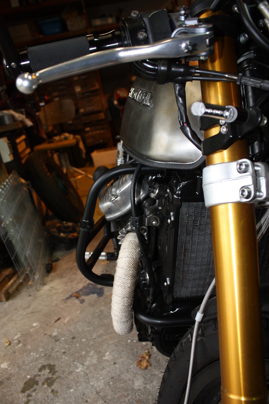

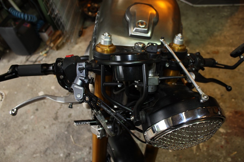

cette semaine, je me suis occupé d'un souci qui me préoccupait pas mal : le systeme de freinage !
le systeme de freinage est a l'origine celui d'un ZX6-r, problème, le maitre cylindre n'est vraiment pas super, j'arrivais a ramener le levier jusqu’à la poignée... pas cool !
apres discussion avec un mecano de chez kawa, j'ai pris la decision de changer le maitre cylindre pour un MAGURA 16mn :
votre avis sur le bestiau ( perso en ouvrant la boite je suis devenu dingue !!!!!! )
par contre, ce sont des enfoirés chez magura !
en le montant, je me suis dit " tranquille, je vais pouvoir mettre la vis de banjo du maitre cylindre d'origine ... " et la magura me répond alors que je commençais a visser : " et ba non mon gars ! il te faut une nouvelle vis en 10x1 ! ( niark niark niark ) "
en plus de cela, il faut un bocal de fluide un peu special avec une sortie en dessous legerement coudée....
heureusement que leurs maitre cylindre est magnifique sinon j'aurais peté une durite ( de freinage :lol: )

bon, je cherche toujours a savoir si quelqu'un a deja installer des feux additionnels sur les pares cylindre !

Moi,j'ais monter des feux leds !

Ben a écrit :Moi,j'ais monter des feux leds !
Ca c'est une bonne idée !
Même si ça n'éclaire peut être pas grand chose, ça peut dépanner en cas d'ampoule principale qui claque. Et ça occupe tes supports vides.
De plus, ça ne va pas tirer sur l'allumage : pas de risque de griller l'alternateur, qui reste assez sensible sur cette machine de par son age et sa position (enfermé à l’arrière, surchauffé par le moteur, et non ventilé).
Je valide :wink:
