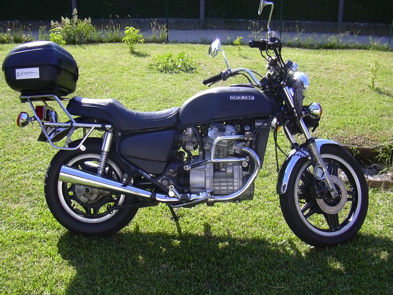

Messages : 5045
Un réservoir de classic sur custom, ça donne ça :
Messages : 9388
Ce n'est pas plus compliqué sur une classic ou sur un custom.
Oui le réservoir de routière se monte sur une custom avec des adaptations (sur la photo de mon avatar c'est le cas) et les adaptations ne sont pas compliquées.
