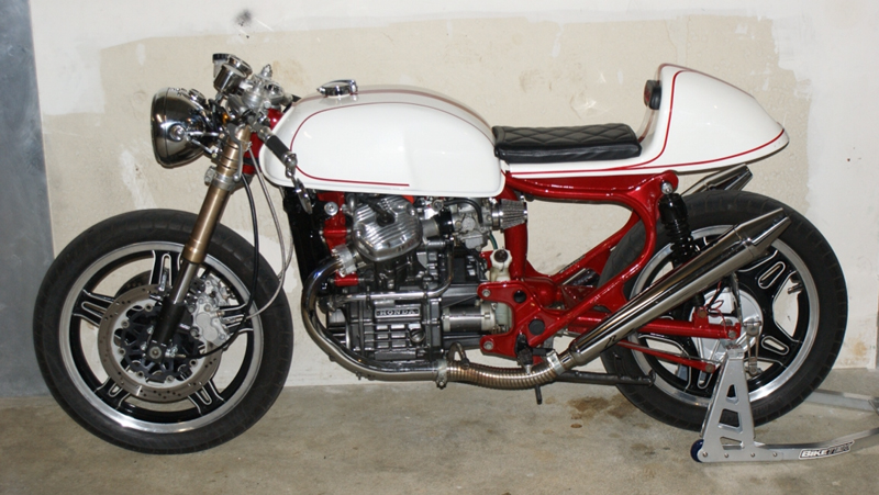

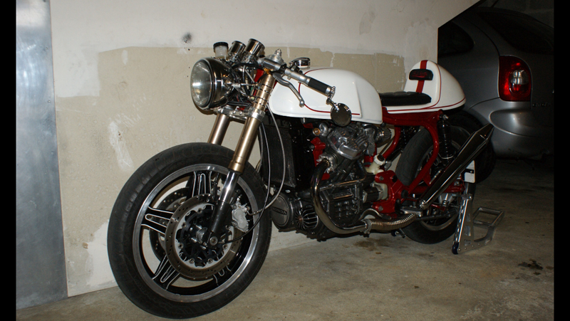

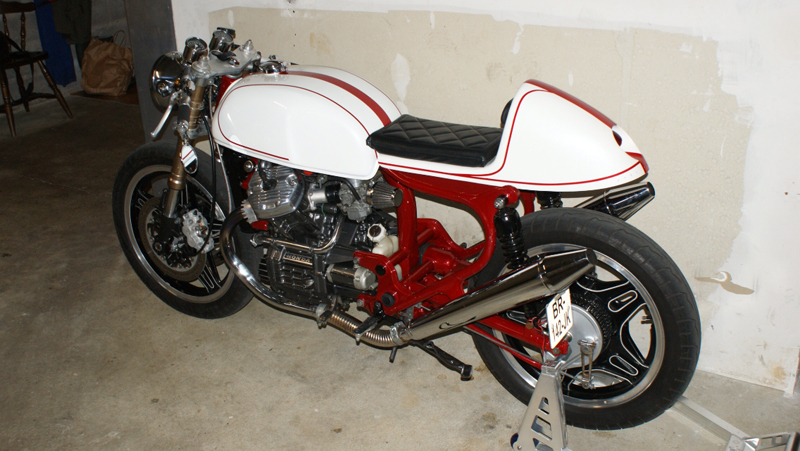

Je m'appelle Mathieu et je tenais à vous présenter mon 500 CX que j'ai fini de préparer il y a quelques mois! :)
Je voulais avoir des avis de mordus de CX. :lol:

Et ben elle est magnifique! :D
Par contre, j'ai pleins de questions! :P
Ca fonctionne bien ces raccords inox "souples"?
Ils sont où les clignos?
Quel type de peinture as tu utilisé pour le cadre? (Ce rouge est splendide)
La fourche est issue de quelle machine? :clope:

Alors pour te donner mon avis :
les éléments sont chouettes séparément mais il y a des couacs dans l'assemblage :
La coque arrière est disproportionnée et ça ne donne pas une belle ligne (elle est plus haute que le réservoir)
Il n'y a pas de continuité entre le réservoir et la coque, elle fait "posée là"
Je suis pas fan du flexible d'échappement et je trouve les pots un peu longs, mais c'est du détail.
Pas de commandes reculées.
Il y a aussi du positif :
La partie avant est très bien
J'aime beaucoup le moteur et le noir et "gris" des parties polies (ça ressemble à ce que je veux faire)
Ton travail a l'air soigné
Voilà pour mon opinion, et aussi, sois le bienvenu.

Pour répondre aux questions:
La partie avant viens d'un 400 zxr
Les flexibles inox sa tiens super bien pas d'entretien pas de rouille pas comme la grosse boîte a fumée d'origine!! :) et je les préfère largement a ce gros truc en acier qui pèse 3 tonnes en plus! :)
La coque est pas si haute que ça la elle penche vers l'avant et il fallait réussir a mettre la batterie énorme dedans!
Les clignotants sont intégrés dans la coque arrière et a l'avant ils sont sur la patte de phare j'avoue qu'il sont pas très gros! :)

salut !
elle est sympa .
là je suis curieux de savoir comment tu as monté ta fourche de ZXR .
car j'ai monté une fourche de 750ZXR avec des disques en 320mm de Voxan sur la mienne .
hormis l'axe de té inférieur que tu as dû faire tourner , il a bien fallu fixer les disques à la jante. et là (de mon côté), j'ai bien cogité ...
Effectivement , le dosseret est un peu haut et il manque un garde boue à l'avant (à mon goût)....pour le reste , c'est parfait ..... :bravo:
Messages : 1799
je la trouve pas si mal moi cette machine, effectivement la coque arrière est un peut trop haute, je pense que si le tape cul arrière était plus fin cela passerait mieux.....

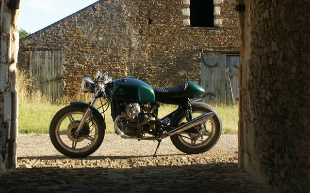

J'ai une photo du cx de mon pote dans un style plus discret...
Image :wink:

Pour la fourche j'ai été obligé de tourner un axe de colonne de direction et des cales pour pouvoir adapter les disques à la jante du cx.
