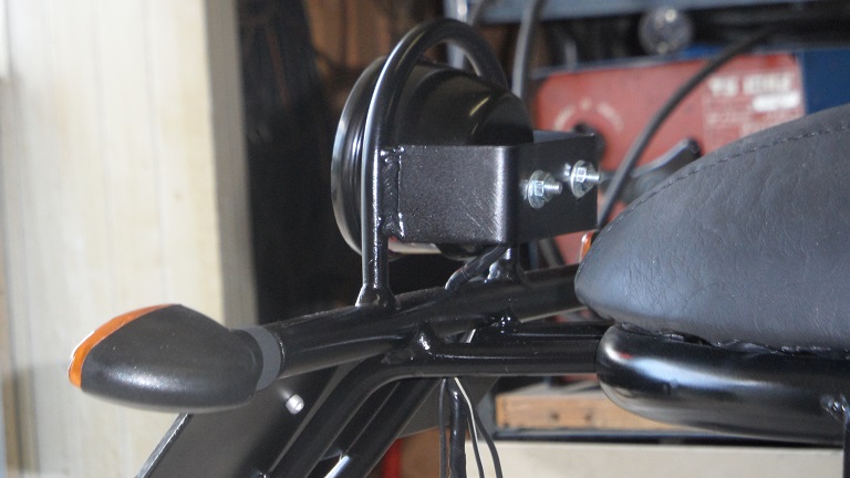

au sujet de mon support de feu maintenant peint et la plaque de fixer c'est meme plutôt reussi
J'avais des doute aussi mais au final ca present bien
Je fixe encore mon feu et les clignos et je poste des photos pour avoir des avis
Il n'y a aucun probleme a commander chez eux
Par hazard n'aurais tu pas un tableau de bord de cx custom car je suis toujours preneur de cette piece

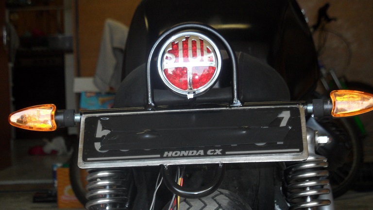

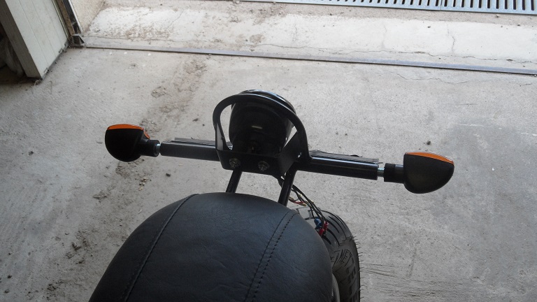

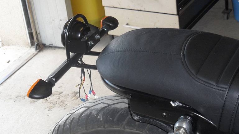

voila j'ai fait un montage a blanc de mon support de feu arriere avec les le feu les clignos et la plaque
Comme vous pouvez le voir sur les photos le feu arriere est monte sur cylinbloc ainsi que les clignos; eux me pose probleme
J'ai fais un filetage M10 dans le tube et les clignos ne se visse pas, c'est un filetage en pouce donc il faut que je me procure un taraud en pouce ca vas pas etre simple
je vais voir pour me faire venir par le boulo
J'ai aussi peint la boucle arriere
dite moi ce que vous en pense

En ce qui concerne les fils electrique on ne les verra pas ils passent a l'interieur des tubes

Nickel!
C'est propre et aéré
(Tu as oublié un crochet après ton lien de la dernière photo)
Petite question : j'aimais bien l'aspect brut du support, en acier soudé.
A votre avis, était il possible de le vernir?
Ou bien rapidement la rouille aurait fait des cloques?
Et pour les clignos, j'ai effectivement deja eu ce souci de filetage...
Ca ne serait pas plus simple et moins couteux d'en reprendre une paire?

Non ca ne risque pas la rouille car je l'ai fais en inox
Et pour le taraud je ne vais pas le payer notre magazinier vas me le preter gracieusement

L'idée me plait beaucoup, mais ce dont j'ai peur pour toi, c'est ta plaque...
Au premier contrôle tu ni coupera pas, PV pour plaque non conforme, c'est 135€ et tu repart à pied.
Petit rappel, la taille de plaque homologué c'est 170cm X 130cm et sur fond blanc avec le drapeau européen en haut à gauche et le département en haut à gauche.
Tu fait ce que tu veut mais tu ne sera pas surpris si ca t'arrive.
