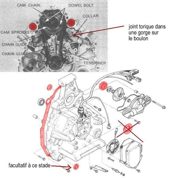

Tu parle bien de ceux là ? ( en rouge )il m'en manque ?:
presque.
Il te manque encore en effet le joint torique qui est logé dans une gorge sur le boulon du tendeur de chaine de distri.
En revanche, je n'ai jamais changé le joint de sortie de l'arbre de transmission secondaire et le joint d'axe de sélécteur peut se changer quand tout est remonté. :)
