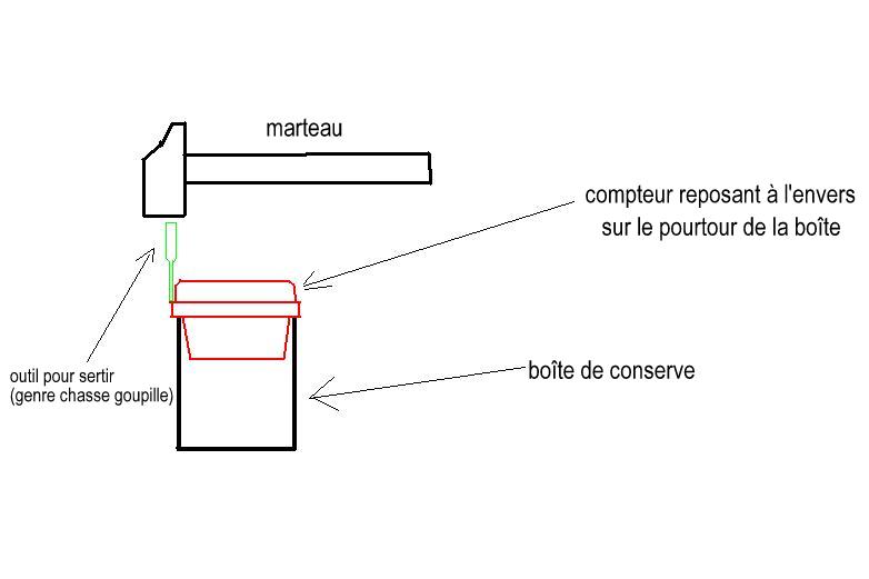

Messages : 4641
Pour le démontage, j'utilise la méthode de Gerard.
Pour le remontage et le sertissage des compteurs de custom, j'utilise une boite de conserve dont le diamètre est pile celui du compteur.
Il suffit de faire reposer le compteur à l'envers sur la boite et on peut très facilement et très proprement sertir la bague chromée en la matant progressivement avec un petit marteau et un outil approprié (j'utilise un petit chasse-goupille).
Le résultat est très propre et le sertissage est presque invisible.
Je n'ai pas de photo du dispositif mais j'ai essayé de faire un croquis :

PapyTwin a écrit :Pour le démontage, j'utilise la méthode de Gerard.

merci pour le dessin
