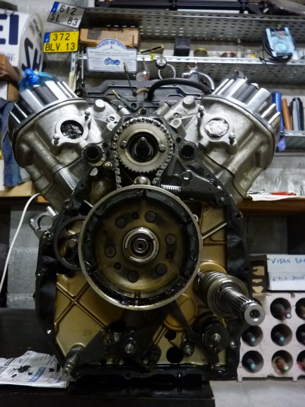

Donc voila! je relance mon post clac-clac.
Je voudrais vérifier ma chaine de distribution.

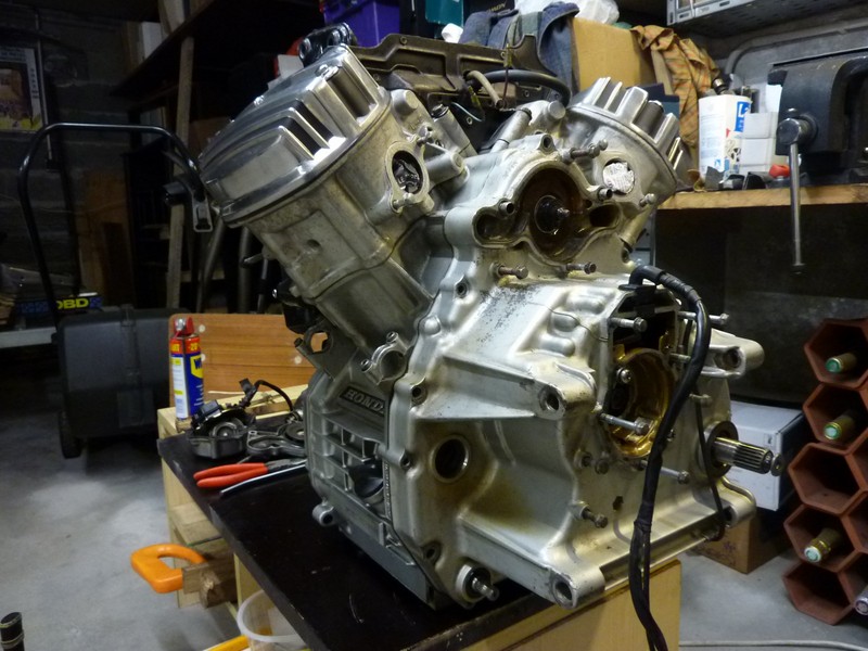

J'ai sorti le moteur :

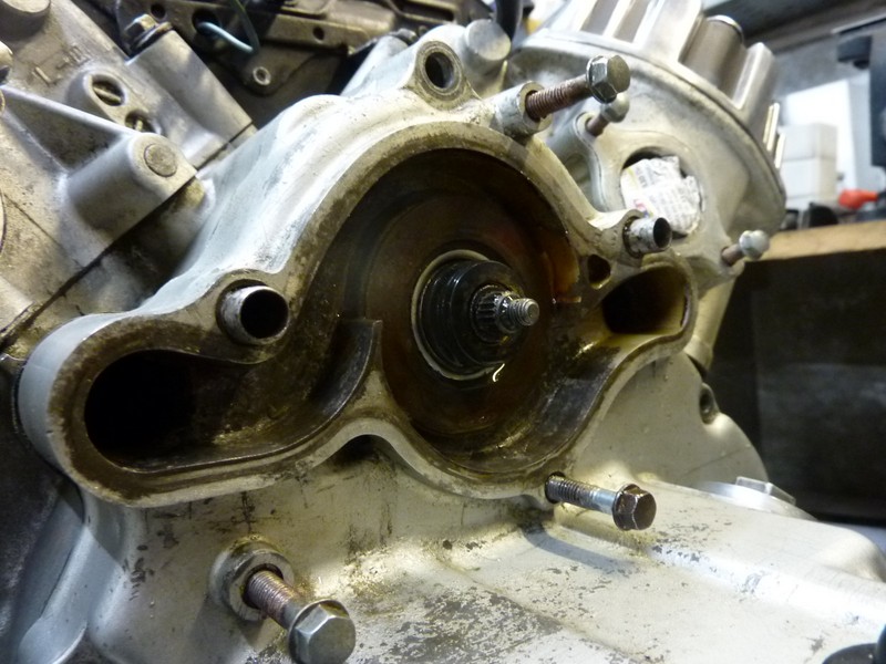

Pb1: en voulant vérifier le calage à l'allumage, j'ai tourné mon vilebrequin dans le mauvais sens, m'en suis rendu compte; j'ai retourné dans le bon sens mais maintenant, il se bloque. Qu'a bien t-il pu se passer ? :?
Pb2: ils disent d'enlever le couvercle de pompe à eau puis les 2 goujons; les miens sont grippés; faut-il vraiment les enlever ?
Pb3: j'ai retiré toutes les vis du couvercle arrière, j'ai beau tapoter de tout côté mais il reste collé; avez-vous une technique pour le décoller ?
Demain, pas de mécanique, je vais en montagne; bonne nuit à tous ...

Bonjour Phil
Il te faut un maillet assez lourd pour taper au niveau de pattes de fixation moteur.
Sinon un morceau de chevron ou bastaing et une massette!
Tu tapes latéralement pour que la carter arrière se décolle.
Tu as peut étre les pions de centrage qui sont oxydés. Cela les fait gonfler en diamètre!
Bon courage!
Pour le vilebrequin bloqué,le mieux est démonter entièrement le moteur pour vérifier les mesures de coussinets et leur état!
Par la mème occasion,tu inspectes ta pompe à huile,usure de la chaine et nettoyage de la crépine.
8)

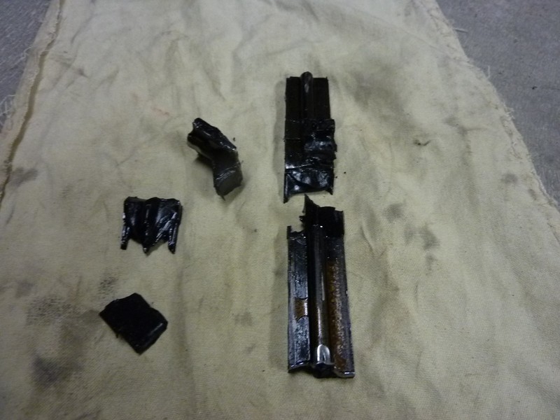

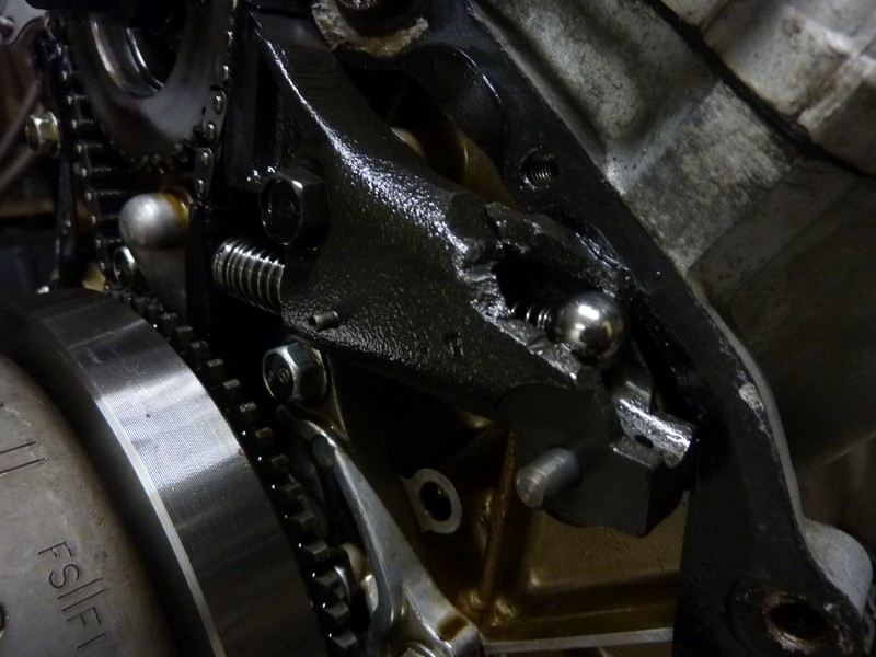

Les tendeurs sont réduits au minimum!
Je les ai retrouvés en kit au fond du carter / demi surprise, le bruit venait bien de qlq part.
Je dois remplacer mes guides et tendeurs;
je connais qlq qui a peut-être les pièces pour CX650E; ce sont les mêmes que pour CX500E (je pense que oui) ?
Sinon, qlq du forum aurait-il une partie de moteur avec ces pièces en bon état ?
(CMSNL - Ref. CX650E : Guide : 14620MC7000 ; Tendeur : 14511MC7000 ; Tendeur/ressort/bille : 14500MC7010 - pas trouvé les ref pour CX500E).

pour tes guides(chaine de distribution) côté gauche tu peux monter ceux d'une Cx avec tendeur manuel ça passe...... :)
maintenant moi je ne les ai changé que très rarement..... :o
et je modifie systématiquement le tendeur pour augmenter sa course et sa lubrification
:up
avant de faire des dépenses ,cherche pourquoi t'on moteur ne tourne pas .
