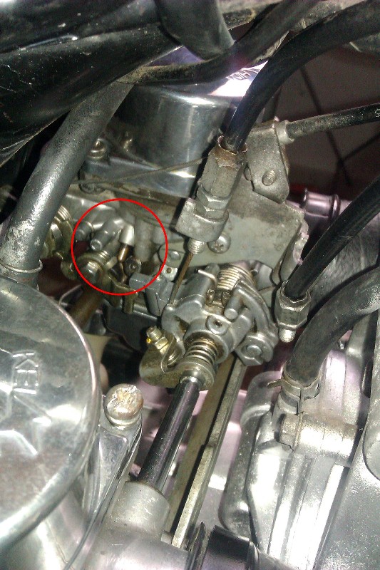

bonjour a tous,
mon cxc tourne , j'ai encore quelques réglages a effectuer notamment sur le ralenti.
je viens de me rendre compte qu'il y a un tube sous chaque carbu qui n'est pas connecté......savez vous ce que c'est et à quoi cela sert?
manque t il un petit tuyau?
voir photo cerclée.
ça sert a quoi?

Non, il ne manque rien.
Il s'agit de la mise à l'air des carbus, souvent responsable de l'assèchement des cuves après une longue période d'inactivité, avec les difficultés de démarrage qu'elle apporte.
Il paraîtrait qu'on pourrait les boucher sans problème pour faciliter les démarrages au sortir d'une période d'hibernation : en effet, la ventilation des cuves est aussi assurée par le tube laiton de trop plein.
Mais moi je me dit que si Mr KEHEIN a prévu ce trou, c'est bien parce qu'il doit servir à quelque chose et .............. je n'y ai pas touché !
