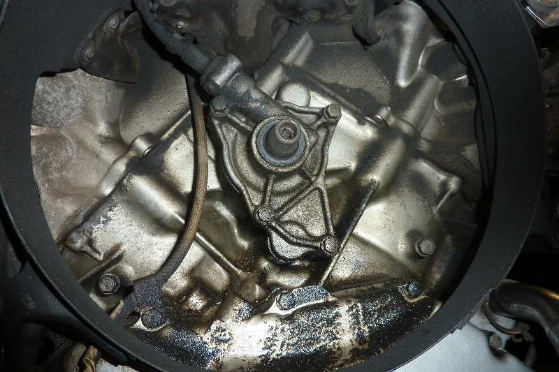

Je me suis attaqué à la Sport.
Après démontage, d'où vient la fuite? :?
Je pensais au départ que ça venait du joint spi (c'est bien 17/28/7) mais maintenant je me demande si ce n'est pas le joint du carter de support d'ACT. Qu'en pensez-vous?
Après nettoyage
La solution serait de faire tourner le moteur mais remonter le circuit d'eau puis redémonter, j'ai pas envie ??!! :non
Si vous avez des suggestions, ça m'intéresse. je ne serai pas ce soir sur le forum pour répondre mais je prends la suite demain matin.
Je pense au joint spy car regarde sur la mienne quand je l'ais fait ! Le gras se
répartit bizzarement à cause du ventilo !

oui, je pense le changer. mais le joint de carter aussi ?
Salut Phil
Si tu n'es pas pressé de rouler,ça vaut le coup de vérifier ta crépine de pompe à huile et la chaine d'entrainement de cette pompe.
Donc tu peux démonter ton carter et remplacer les joints .
Il y a parfois un gros tas d'impuretés au fond du carter qui risquent de boucher la pompe et de flinguer le vilebrequin ... 8)
avant de démonter le cartaire ,tourne l'arbre pour que les soupapes ne force pas sur l'arbre .

Salut Phil,
je te conseille d'écouter les [s]vieux[/s] anciens du forum :lol: et de changer tous les joints (spi d'arbre à cames mais aussi joint papier du couvercle d'arbre à cames).
Et comme tu devrais suivre les conseils de Yves et démonter ton carter avant, tu vas aussi changer son joint ainsi que celui du couvercle d'embrayage.
Je te rappelle qu'il n'est pas nécessaire de se ruiner pour ça.
A part le joint spi (qu'il faut obligatoirement acheter) tu peux fabriquer à moindre coût tous les autres en t'inspirant de ce qui est fait ici. :wink:

Et vraiment gaffe à la dépose du ventilo, l'arbre à cames est fragile à cet endroit..............................

Salut c'est rigolo car au vu de tes photos j'ai le meme souci
j'ai donc changé le joint d'arbre a came et les deux joints de carter avant, toujours le me probleme :x
