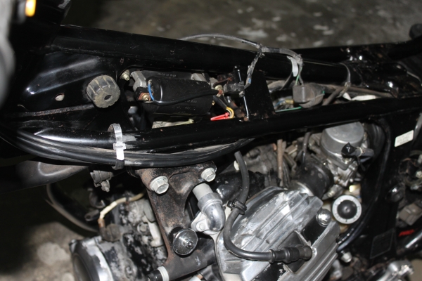

Bonjour, ma CX 650 E étant démonté pour y faire une bonne révision, je t’ai fait une photo des passages des câbles, accélérateurs et du starter.

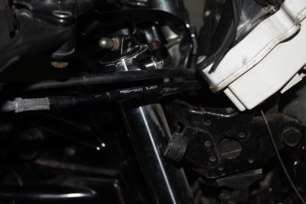

Mes câbles passent en dessous du support moteur, ça n'aide pas.
Ensuite, ils passent donc à gauche de la colonne, et par rapport au tube de fourche, ça passe comment ?
Là, sur la mienne, ils passent à l'éxterieur du tube...Quand même, ça m'étonne !

Bonjour, voila 2 photos qui pourront t’aider à mieux situer le passage des câbles. :wink:
