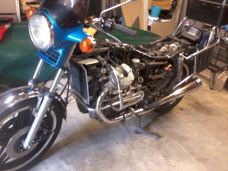

Bonjour Tout le monde,
Voila j'ai attaqué la révision du 400 cx acheté pour faire un CR, et puis après discussion, conseil des grands sages du forum et réflexion il ne semble pas forcement judicieux de modifier une belle si belle, :crazy, du coup je ne sais plus, :crazy :)
En tout cas en attendant de se décider faudrait déjà lui faire prendre quelques KM (23000km pour le moment).
Donc en vu vidanges de tout les fluides, réparation ou changement du joint meca car petite fuite sous le tuyau chromé, spy de fourche ou pas? et nettoyage et puis surement des surprises :)
On attaque par un dépouillage dans les règles et nettoyage de toutes les pièces démontés

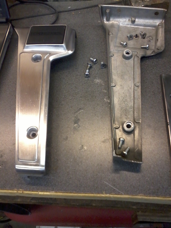

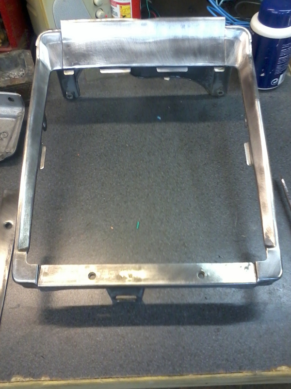

Ensuite les plaques autour du radiateur
Par contre pour polir les tôles, c'est pas facile si quelqu'un a une super technique... je prend!! :)
L'alu brossé

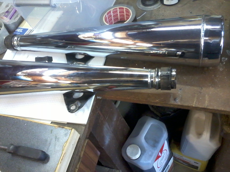

Les pots et tubes ont le droit à un petit coup de paille de fer

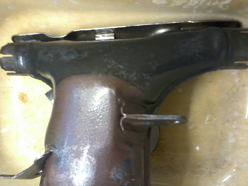

Par contre il y a un joint enroulé entre le silencieux et la boite à fumé ca se trouve facilement dans le commerce??, je me tate à les changer
La boite a fumé un petit décapage de la rouille par électrolyse,
Le bac était beaucoup trop petit du coup 2h de chaque coté et il reste le milieu... je vais passer au bidon de 50l :hehehe

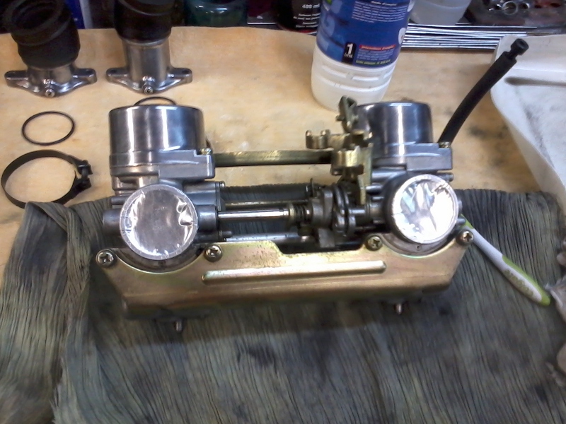

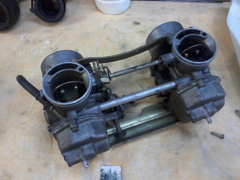

La rampe de carbu avant
Et apresImage

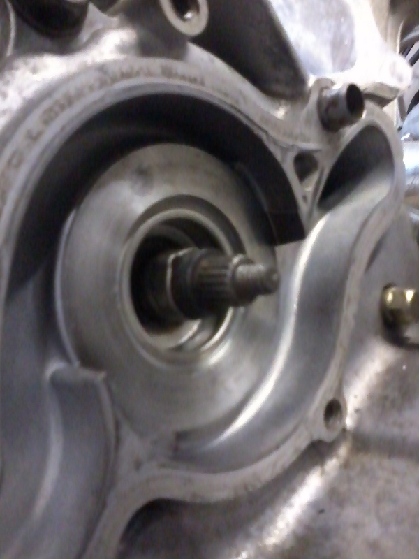

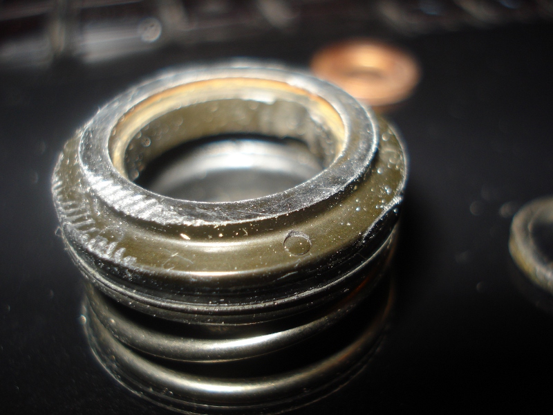

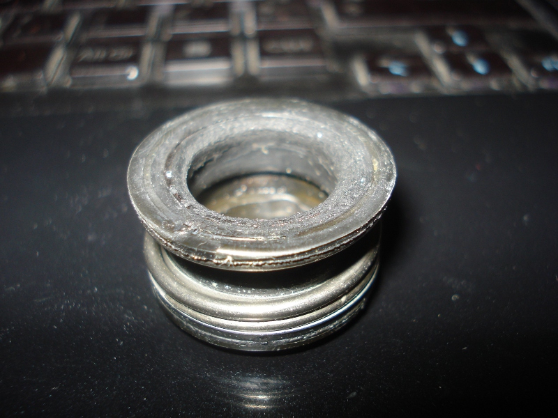

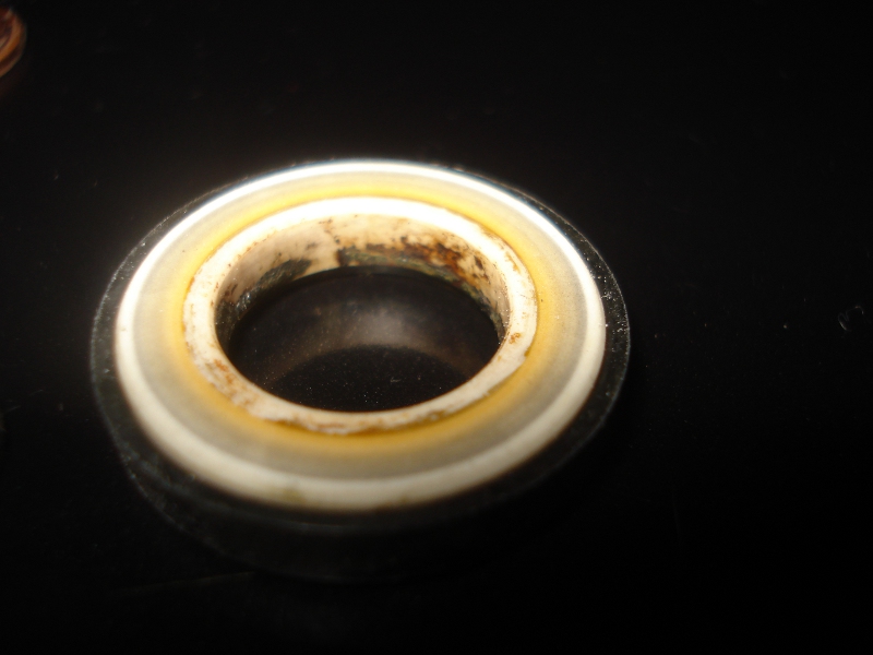

Maintenant ma plus grand peur de détruire un écrou, ou casser un axe, ou autre galère.... :? , état des lieux de la garniture mécanique de la pompe à eau
Bon ca va, pas de probleme d'extraction
Le partie statorique décollé
Avec un bon coup de pince sur le grain fixe qui règle tout de suite un éventuel recollage :cry:
En même temps la partie caoutchouc était HS
On se console comme on peut... :x :):)
La partie grain tournant
en bon état visuel mais qui sera changé avec le nouveau joint

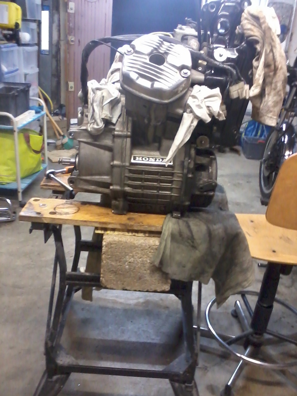

Donc prochainement, vidange, dépose moteur, et encore nettoyage, etc...
Par contre comment on fait pour sortir le moteur??? C'est qu'il doit bien peser une tonne...
:oops:
+- 70kg , tu met un cric sur roulette par en dessous avec une planchette dessus !
Pour le sortir pas de soucis ! Pour le remettre c'est plus facile à deux !

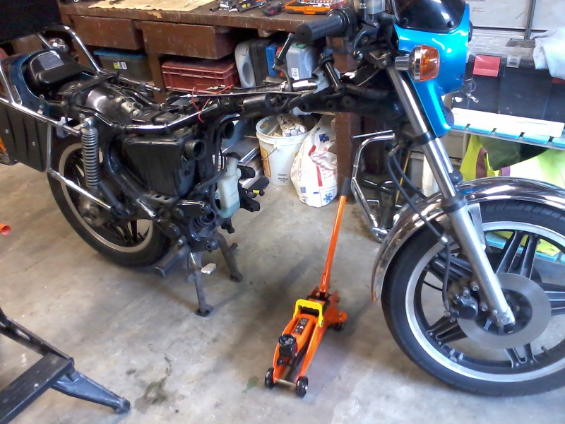

La je vais poser le moteur et je pense avoir trouver une truc pas mal, si ca marche je vous poste ca, une combinaison de table pliante black&decker + cric... :P

Ça y est moteur déposé, en fait il est pas si lourd, on peut le soulever pendant 1 demi seconde à peu pres... ce qui est suffisant pour le poser sur une table.
Tu as totalement raison Papy, la conception est au top, tout c'est très bien passé, juste j'ai failli oublier le câble de compteur branché dans le phare, 2 vis plus tard et tout était réglé.
On ne voit pas bien sur la photo mais le moteur est TRÈS sale :? à l'essence ca part mal, et ca pu :down quand je vois à ce que certain arrive au niveau propreté du bloc :bravo: ,et ben la c'est pas gagné!!

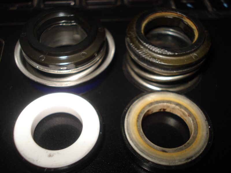

Ça est le joints sont arrivées, même si il y a déjà eu des postes la dessus, je le remet au cas ou...
La référence Yamaha,
La le nouveau complet et le vieux ou la cage est resté pour le moment dans le carter arrière:
Les faces de grains sont exactement de la même dimension, pour ce qui est de la cage, je regarde ça demain.
