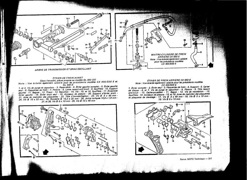

pour le bras oscillant, perso je ne l'ai jamais demonté, car jamais eu de jeu ou autre probléme de ce coté, tout ce que je peux faire c'est te mettre un scan si ca peut aider
