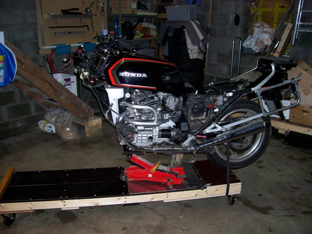

Il est temp pour moi de rénover cette fourche av !
Démontage de la moto . :up Ok !

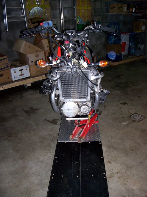

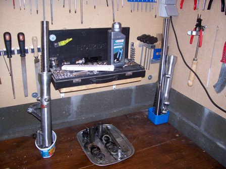

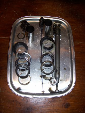

Voilà c'est parti , il me faut encore les pièces commandées chez WEMOTO !
Démontage facile sauf ces deux saloperie de circlips !
Et pour l'huile qui était a l'intérieur , c'était un jus a l'odeur noséabonde !
