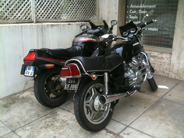

Salut a tous....
Aujourd'hui une grande chose est arrivé !
regardez plutot :
Et devinez quoi !!!! Elle tourne, Elle clignote.... Elle a toujours de la gueule....
La petite soeur GSXF a enfin fait rencontre avec sa grande soeur....
Alors merci a tous.... Et surtout UN ENORME MERCI a :
JJ pour le don du moulin...
sans cette grosse piece, rien aurai ete possible....
Thierry le MecaLogistiNo... Qui a pu descendre le moteur jusqu'a Toulouse/Auch
Michel (Papytwin) d'avoir passé beaucoup de temps libre a refaire la moto/moteur
- Changement du moteur avec demontage pour tout verifier/changer les pieces, etc...
- Installation de la centrale cligno ainsi que les cligno...
- Un tout nouveau voyant au dessus de la temperature : La Pression d'huile
- Une installation made in PapyTwin pour bloquer le phare avant et de faire un systeme de reglage ingénieux et simple d'utilisation.... Merci a la chaine LUXMAN qui a servi pour ce montage...
Et j'en passe.... Car tout n'est pas indiqué... Il y a eu des "Hic", des test, des redemontages, etc...
Et pour finir par tous les membres qui m'ont soutenu dans ma galere avec mes désespoirs (moteur mort pour la 2nde fois)
Pour finir par une 3eme vie qui, je l'espere, sera longue......
Ce site/forum m'aura vraiment appris beaucoup de chose...... Surtout la générosité et la solidarité.......

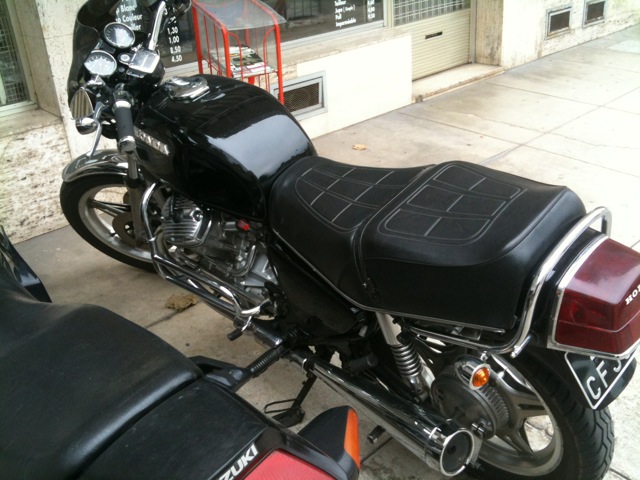

Pour les explications...
J'ai acheté cette moto,
Je suis parti de Paris direction Toulouse....
A 150 km de la destination entre Bordeaux et Toulouse le moteur me lache...
Moteur bloqué alors qu'a chaque arrêt d'essence, je laissais reposer la moto et contrôlais l'huile.... Niveau d'eau aussi (de visu)
J'avais acheté cette moto a Aulnay Moto Pièce.... Elle était sous garantie.. Ils m'ont envoyé un moteur....
Remontage chez Honda a Albi.... 1er montage elle faisait de la mayo dans l'huile.....
Fuite d'eau dans le moteur suite a l'écrou de la turbine de la pompe a eau qui a taraudé le couvercle...
Donc 2nd démontage..... remplacement du couvercle et vérification de toute la pompe a eau....
Apres il y eu le problème du stator...... François (LaDuf) en avait un en rab.....
Michel s'est occupé de remonter cette pièce...
Ensuite ba comme vous avez pu le voir le moteur a surchauffé !
Donc lors de l'achat...... Direction Toulouse... Le 1er moteur....
Le 2eme a fondu...
Voila le 3eme..... Donc 3eme Vie.... Ça te va Joël ? rire.....
