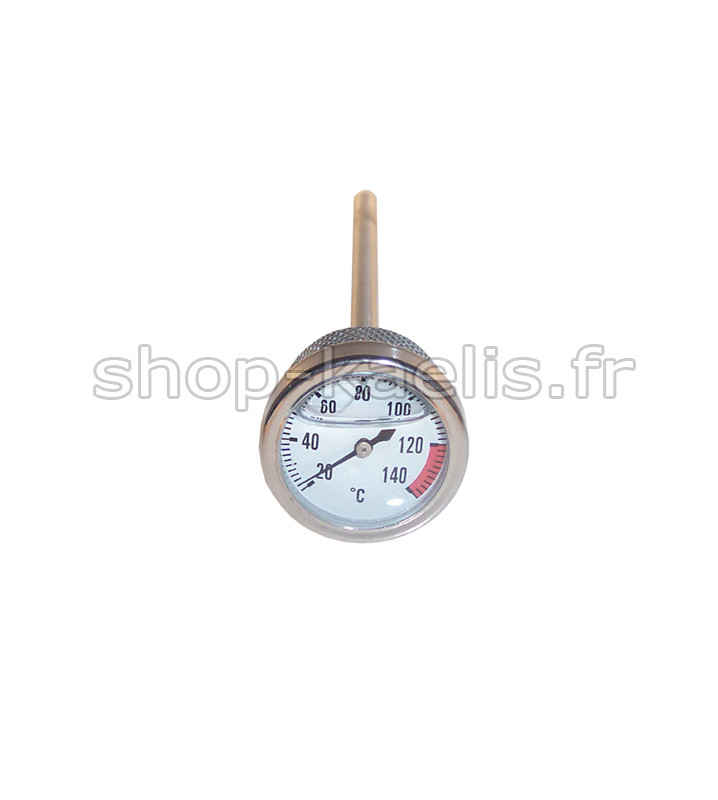

Le thermomètre que l'on met à la place de la jauge d'huile est très bien aussi (j'en ai un) pour voir la température
de l'huile à l'arret car il faut se pencher ou descendre de la moto pour le regarder.
A+++ Gérard
