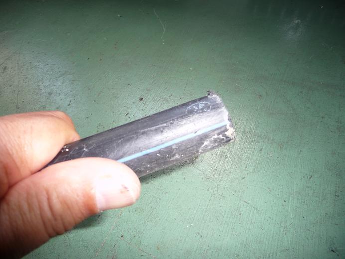

Tout à fait d'accord, Yves mais je préfère de loin (ce sont plutot les joints spi de fourche qui préfèrent ) les cales à l'ajout d'air dans la fourche.
Pour cela, le tuyau polypropylène d'arrivée d'eau enterré le plus courant est parfait.
Il fait 20mm de diamètre, se découpe très facilement à la scie à métaux et rentre pile poil dans les tubes de fourche.
Il est insensible à l'huile de fourche, inusable et on peut donc ajuster la dureté du ressort au quart de poil puisqu'on peut couper la longueur qu'on veut. :up

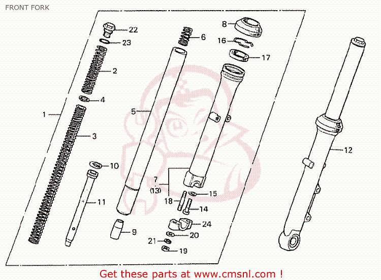

Est-ce que vous pourriez m'en dire plus sur la technique des cales ? Mes ressorts sont fatigués, ça me plairait bien de le faire...Je fais des cales de combien ? Je les mets où ? Merci !
Messages : 4592
bonsoir,
l'intérêt de cette bidouille est de pouvoir se faire une dureté de fourche sur mesure.
C'est donc à toi de déterminer la longueur des cales en fonction de ton poids et du type de fourche que tu désires.
Et pour ça, la meilleure méthode c'est de ...................... tatonner ! :lol:
Vu le prix et la quantité de matière première utilisée, on peut faire plein d'essais ! :)
En revanche, l'endroit le plus approprié me paraît être entre le ressort n°2 et le bouchon n° 22 sur l'image ci-dessous.
