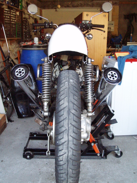

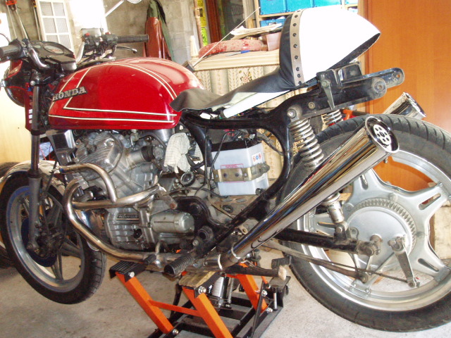

je viens de débuté la caférisation de ma cx en commencant par changé les pots qui étaient mort. j' en et profiter pour mettre des coudes en inox ce qui remonte les pots
je vais m' attaquer maintenant a la découpe du cadre, la fixation de la selle et de la batterie mais aussi le phare et le guidon bracelet

C'est sympa les pots comme ca.
Tu aurais une photo vue arriere ? ;)

j' ai fais les coudes avec un ami soudeur de diam 42 en inox
pour les pots je les acheter sur direct pieces.com, il sont universel donc facile a adapter et coute environ 100 € frais de port compris

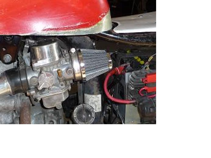

ya t' il quelq' un qui sait ou trouvé des cornets bmc ou k&n je ne trouve rien sur le net et encore moins dans les magazin de bécane vaire chez moi :(

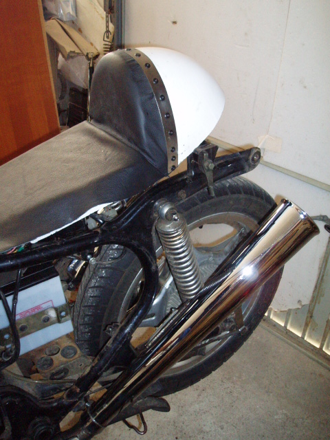

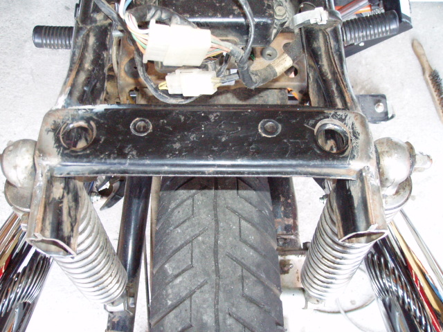

aujourd' hui découpe du cadre, soudure et adaptation de la selle
découpe et soudage d' une plaque pour la fixation de la selle récupérer sur le morceau de cadre découpé

axel racer a écrit :petite question
Tu peux par exemple trouver ça ICI
C'est pas du K&N mais c'est bien fait, très abordable et le patron n'est pas n'importe qui : c'est Georges MARTIN qui fabriquait il y a quelques temps les cadres du même nom.
Outre la boutique internet, il fréquente aussi certaines grosses bourses : c'est là que j'ai trouvé ceux de Zina, mon saké-racer (de mémoire : diam 54mm)

merci pour l' info papy twin tu n' a pas galéré a les monté avec la poutre du cadre? et également a les réglés ?

Aucun problème pour monter les cornets, ça passe nickel sans rien modifier.
Pour les réglages, je ne sais pas encore, j'en suis toujours à la phase de construction de mon café-racer.
A priori il ne devrait pas y avoir grand chose à modifier :peut-être la vis de richesse ou la hauteur d'aiguille des boiseaaux mais ce n'est même pas sur et puis je ne cherche pas le dernier dixième de CV.
Le bruit d'aspiration que ça devrait faire, combiné avec la musique des mégaphones "libérés" devraient suffire à combler d'aise mes oreilles ! :lol:

occupation de l' aprés midi: fabrication de la base qui va acuillir la coque de la selle
