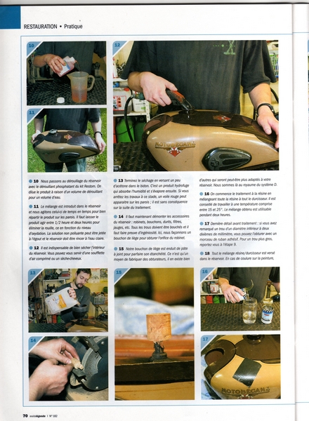

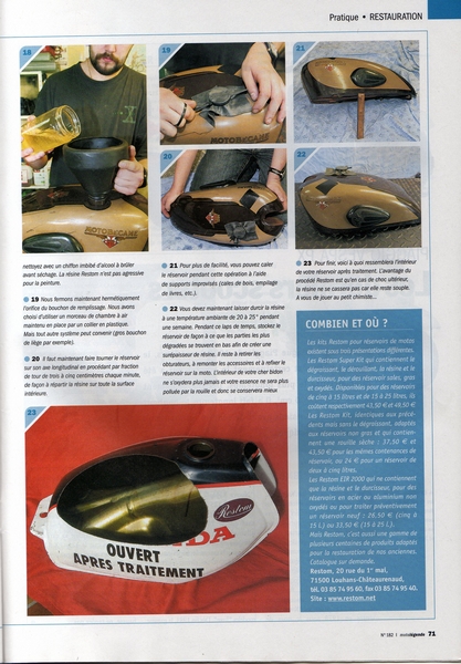

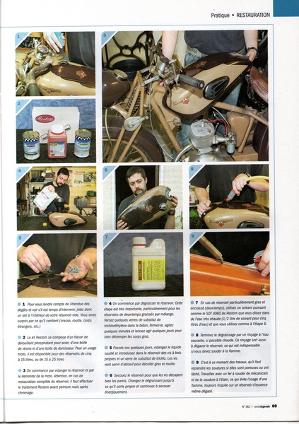

vroum a écrit :Pour le traitement du réservoir, voici la méthode en images, tirée de mon magazine favori (moto-légende). :rock-n-roll

Tiens, le cobaye de l'article n'est autre qu'une D45 Motobécane, j'en ai une qui ne demande qu'à être remontée. :(
