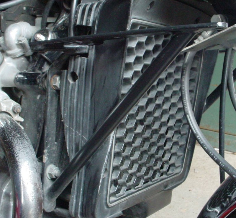

Messages : 4292
vues du support de carénage de ma Rickman, comme les cylindres sont décalés, les supports le sont aussi, tu pourras t'en inspirer pour ton tête de fourche.
le support c'est ça:
et ça tiens ça:
ce que je ne sais pas, c'est le montage de la première image sur la bécane. :x
