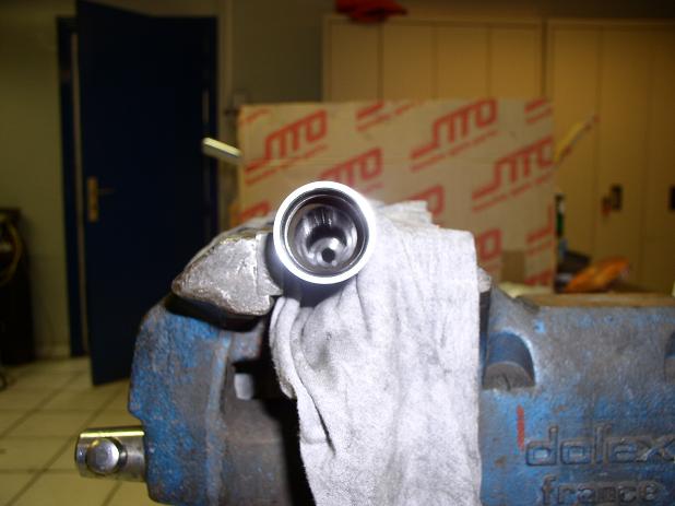

cette fois, il y a une tuile : la vis à tête six pans creux au bout de la fourche, dans le fourreau, tourne en permanence
la bague dans laquelle elle est vissée doit tourner avec
sur la RMT et un hors série moto journal spécial mécanique, ils conseillent bien de laisser les ressorts en place pour plaquer cette bague au fond du fourreau
pour éviter ce qui m'arrive, mais là c'est rapé
quelqu'un a un truc à part percer la vis (du M8, ça me ferait mal) ?

la tuile, c'est que j'ai réussi à débloquer la vis, mais ensuite ça tourne dans le vide, la vis doit être grippée dans le cône de compression, la pièce 9 page 168 de la RMT
j'ai farfouillé dans mes archives
ils disent que si la poussée des ressorts ne suffit pas, un gars doit pousser le tube dans le fourreau pour augmenter la pression pendant que l'autre dévisse
étape suivante: c'est d'avoir un outil spécial grande longueur qui plonge dans le fourreau côté ressort pour immobiliser cette pièce
fait ch..., plus de week ends avant fin septembre pour bosser là-dessus

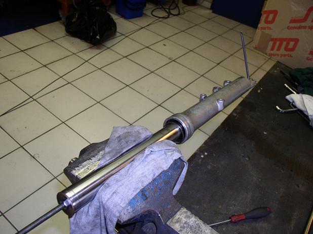

ce que tu me proposes, je l'ai testé ce midi
je suis même allé un peu plus loin : une longue tige filetée M8, qui se visse dans le restant de taraudage non utilisée par cette satanée vis!
problème: c'est que si l'on met un contre-écrou + grosse rondelle s'appuyant sur le haut du fourreau (côté joint) et que l'on sert, ça tire sur la douille en question ,
mais ça ne suffit pas, dès que l'on desserre de quelques degrés, c'est fini
il faudrait que je puisse prendre appui sur cette douille au fond
facile, une écrou M8 + une rondelle, mais il me faudrait une clé à tube de 500mm de long!
ça sent le perçage de la tête de vis six pans creux...
fourche de naze, cx de naze, monde de naze, barak o'bama de naze (c'est à force de le voir aux infos)
