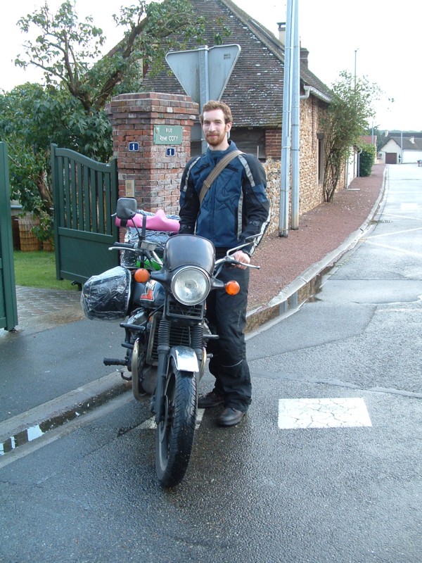

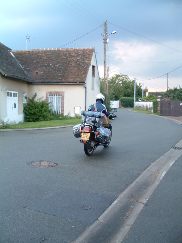

C'est arrivé dimanche, un Anglais en panne qui poussait sa machine aux environs de Chartres, il rencontre un cx men qui l'aide , qui m'appel pour avoir des renseignement sur une surchauffe moteur, et Chris arriva chez moi vers 16 Heures, mano d'eau dans le rouge, inspection du circuit, pas de problèmes, un coup d'oeil au mano lui même, régulateur 7,2 volt naze, je fouille dans mon stock de pièces, démontage-remontage, essais et il repartira à Dieppe.
Bien sur échange d'adresse, un coup à boire, de la discutte FranGlaise, nous avons passé un bon moment avec lui.
C'est pas beau ça, l'entraide :up
