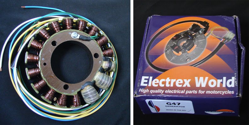

Attention avec les stators en fonction des modèles de CX : celui qui est présenté sur ton lien est un G8 qui convient pour les CX E mais pas pour les CX classiques à allumage CDI.
Pour faire simple les CX E se contentent d'un stator de type G8 alors que pour celles à allumage CDi il faut un G47 (qui est plus cher !
Un stator de type G47 ressemble à ça ( à gauche sur la photo):
Il est facilement reconnaissable avec deux ou trois bobinages différents de tous les autres (contrairement au G8 où tous les bobinages sont identiques).
Donc, avant de commander, il faut que tu définisse de quel type est ta CX.
J'ai cherché dans tes messages, mais comme tu n'a pas effectué de présentation, je n'ai pas trouvé de quel type était ta monture.
Le mieux est donc de réparer cet oubli en passant par ici
Comme ça, on pourra mieux t'aider.

c'est donc bien un G47 qu'il te faut.
