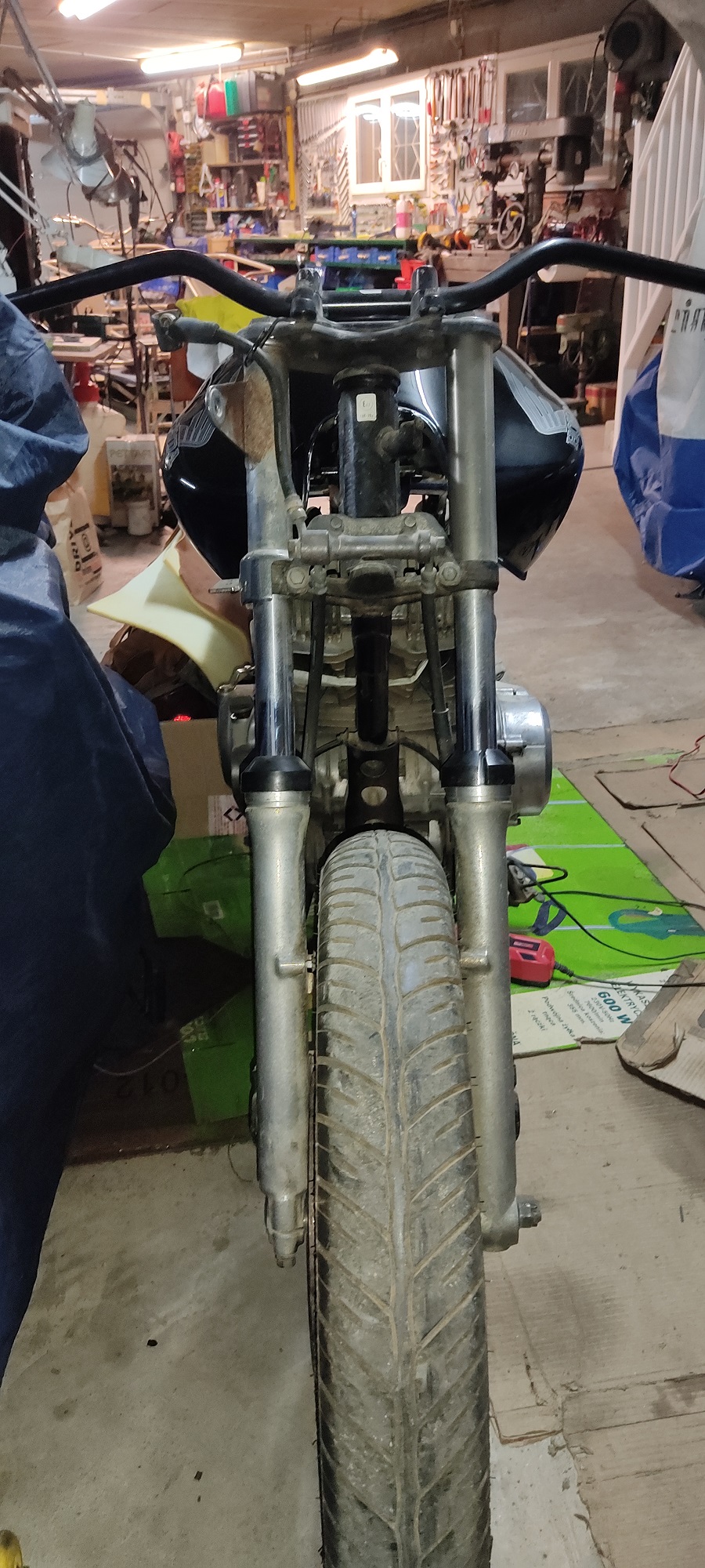

Son précédent propriétaire avait jeté les bases d'un roadster avec un ensemble réservoir à base de Hornet et selle perso.
Si l'ensemble est assez harmonieux, il suffit de le voir de face pour comprendre qu'à la première glissade, le réservoir va prendre cher ! :cry:
J'ai donc rapidement décidé de lui greffer le réservoir de CX qu'on voit sur la photo précédente et qui ne demandait qu'a reprendre du service.

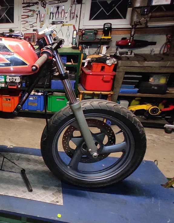

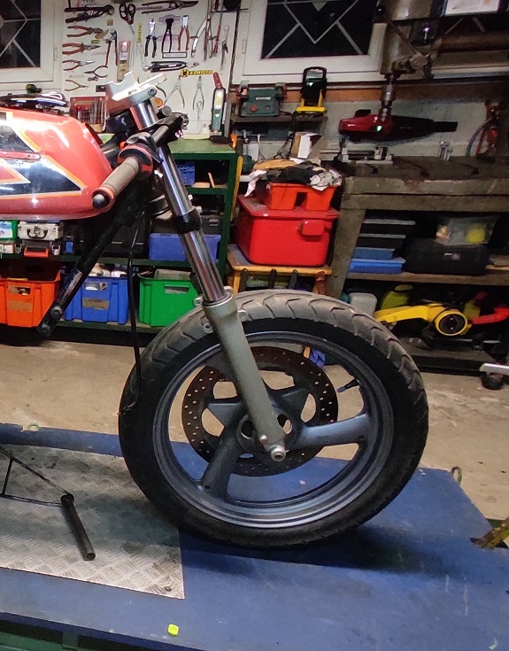

En attendant le retour de la selle, je me suis penché sur le train AV.
Vous le connaissez tous déjà puisqu'il s'agit du même que les CX : fourche maigrelette de 33 mm, deux petits disques et deux étriers simple piston qui vous ralentissent gentiment lorsqu'ils sont en parfait état , mais pour s'arsouiller sur un circuit, il va falloir trouver autre chose.
C'est chez YAMAHA que j'ai trouvé mon bonheur, ou plutôt sur une petite annonce LBC avec un train AV complet (fourche, tés, roue et disque) de 600 Diversion.
S'il s'agit d'une placide routière, elle cumule des avantages que n'a pas le train AV d'origine : fourche plus costaud (dia 38), roue de 17" au lieu de 19"(pneus performants pas cher et 1kg de moins que la roue d'origine) et gros disque unique de 320 mm, toujours bénéfique pour le poids.
IMG_20230316_194154 (3).jpg (206.54 Kio) Vu 11059 fois
Le montage n'a pas posé de problème puisqu'il a suffi de trouver les roulements coniques aux bonnes cotes (et utiliser la partie restante de la bague que j'avais fait tourner pour la même opération sur mon CX de piste).

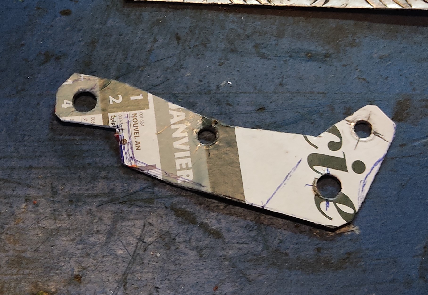

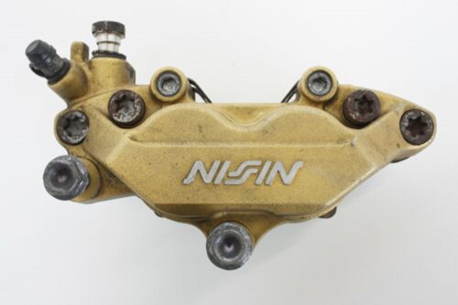

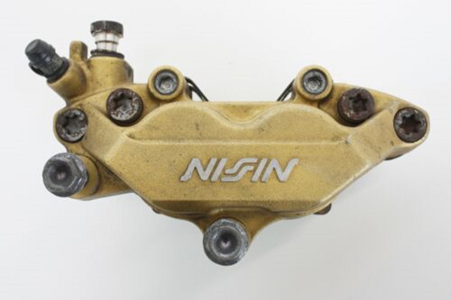

Mais pour que ça freine, il est conseillé de monter un étrier sur le disque :? et c'est un HONDA CBR 600 RR 2004 qui m'a fourni la matière première grâce à une annonce ebay en provenance de Lituanie ! :o :
Restait maintenant à monter ça sur la fourche pour que ça tombe en face du disque.

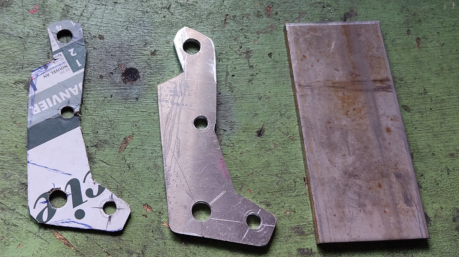

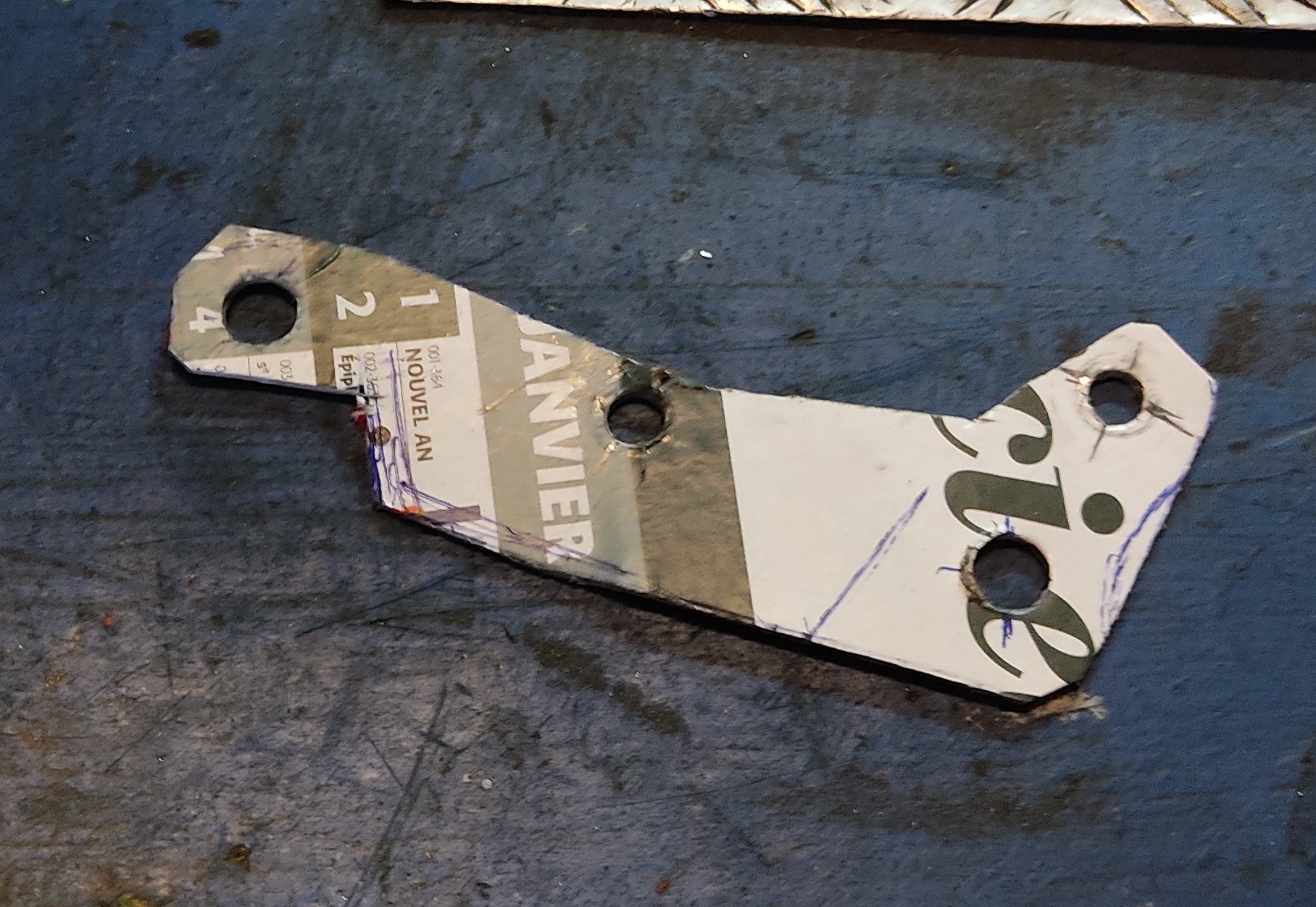

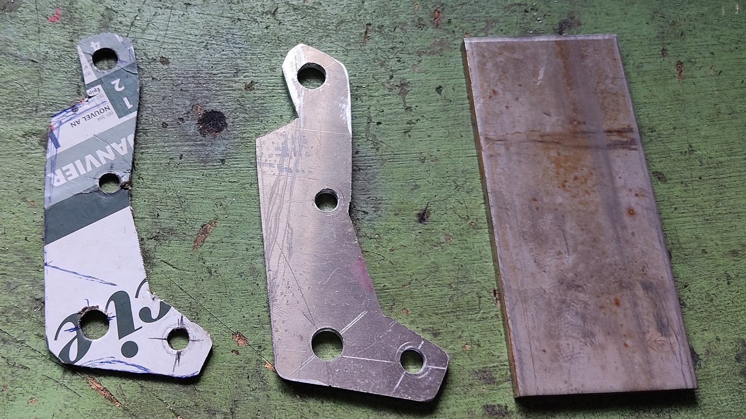

Après avoir confectionné un gabarit en carton :
IMG_20230329_195749 (2).jpg (544.46 Kio) Vu 11059 fois

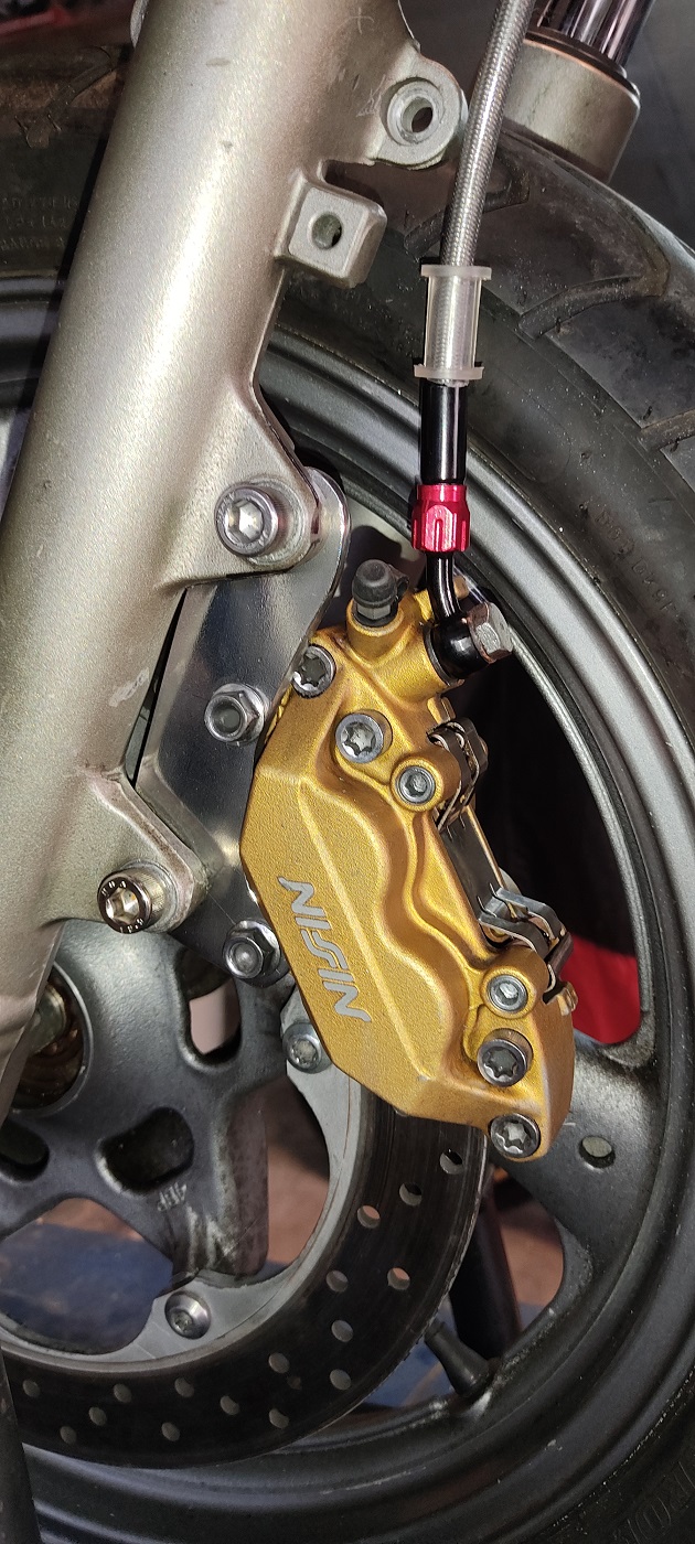

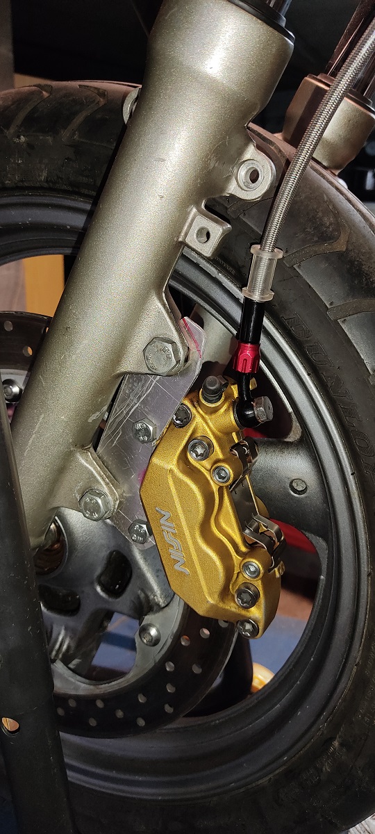

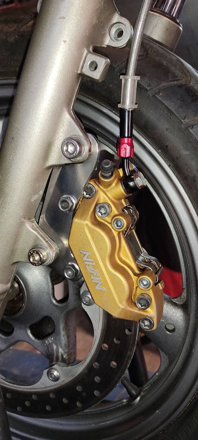

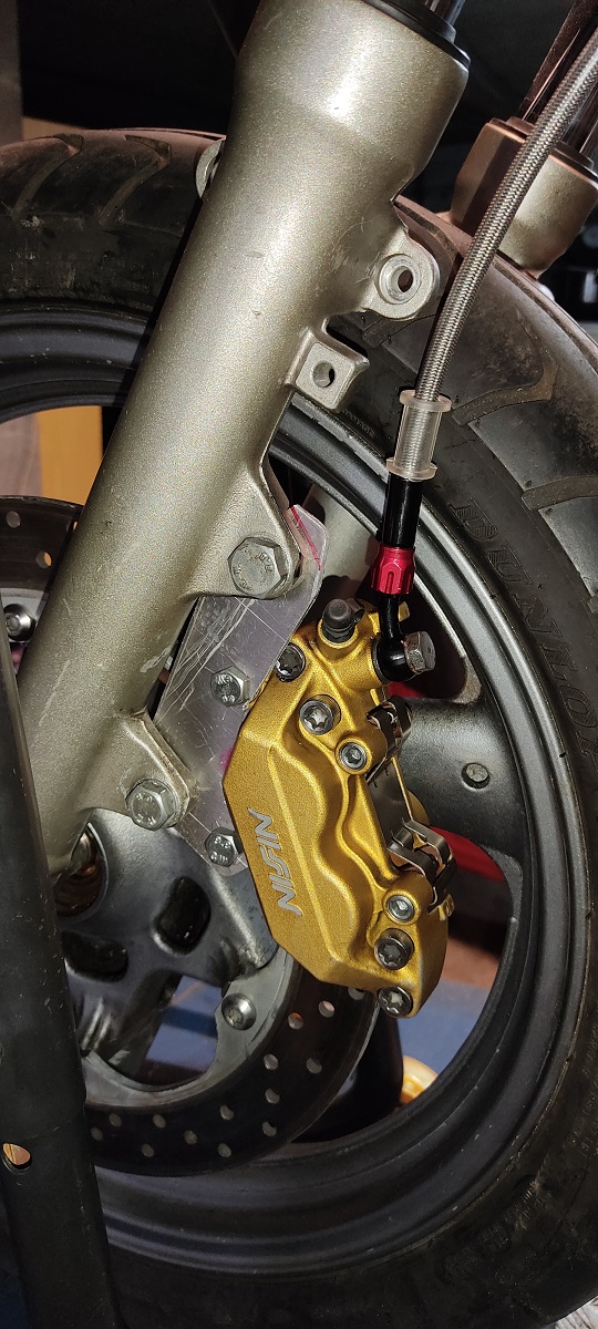

et l'avoir reproduit en alu, l'ensemble se positionnait parfaitement à sa place sur le disque et était parfaitement centré dessus :
Mais j'ai eu peur que cette platine en alu d'à peine 5mm manque de rigidité pour les gros freinages.
Par sécurité, j'ai donc décidé de faire ça en inox (tant pis pour le poids), et me suis attaqué à la chose avec un morceau de fer plat d'inox de 5mm :
IMG_20230330_145928 (2).jpg (621.37 Kio) Vu 11059 fois
Avec quelques litres d'huile de coude, et bien aidé par ma disqueuse et ma lime électrique j'ai obtenu un ensemble solide, esthétique (à mon goût) et qui ne risque plus de se tordre de rire quand je vais tirer sur le levier. :lol:

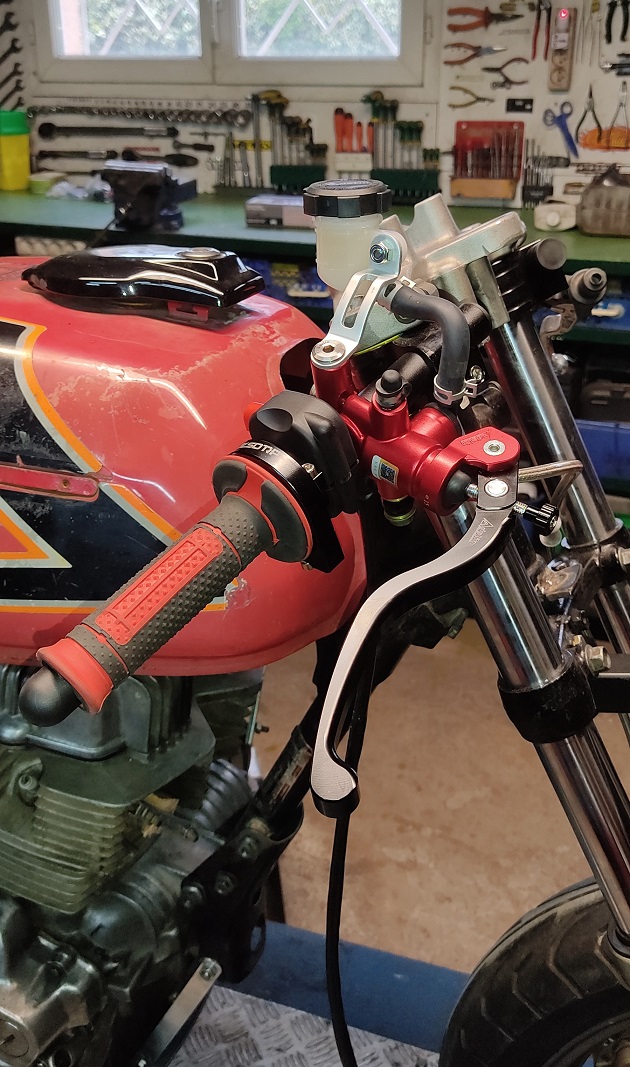

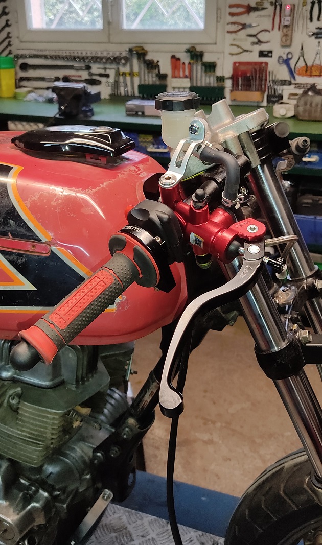

Et puisqu'on parle de levier, j'ai monté le tout avec un maître cylindre chinois, que je n'aurais jamais oser utiliser si Alain, mon fabricant de poly (qui prépare aussi des petites cylindrées pour des course d'endurance) ne m'avait pas assuré qu'il utilise ça depuis longtemps sans aucun problème.
IMG_20230414_183824 (2).jpg (289.69 Kio) Vu 11059 fois

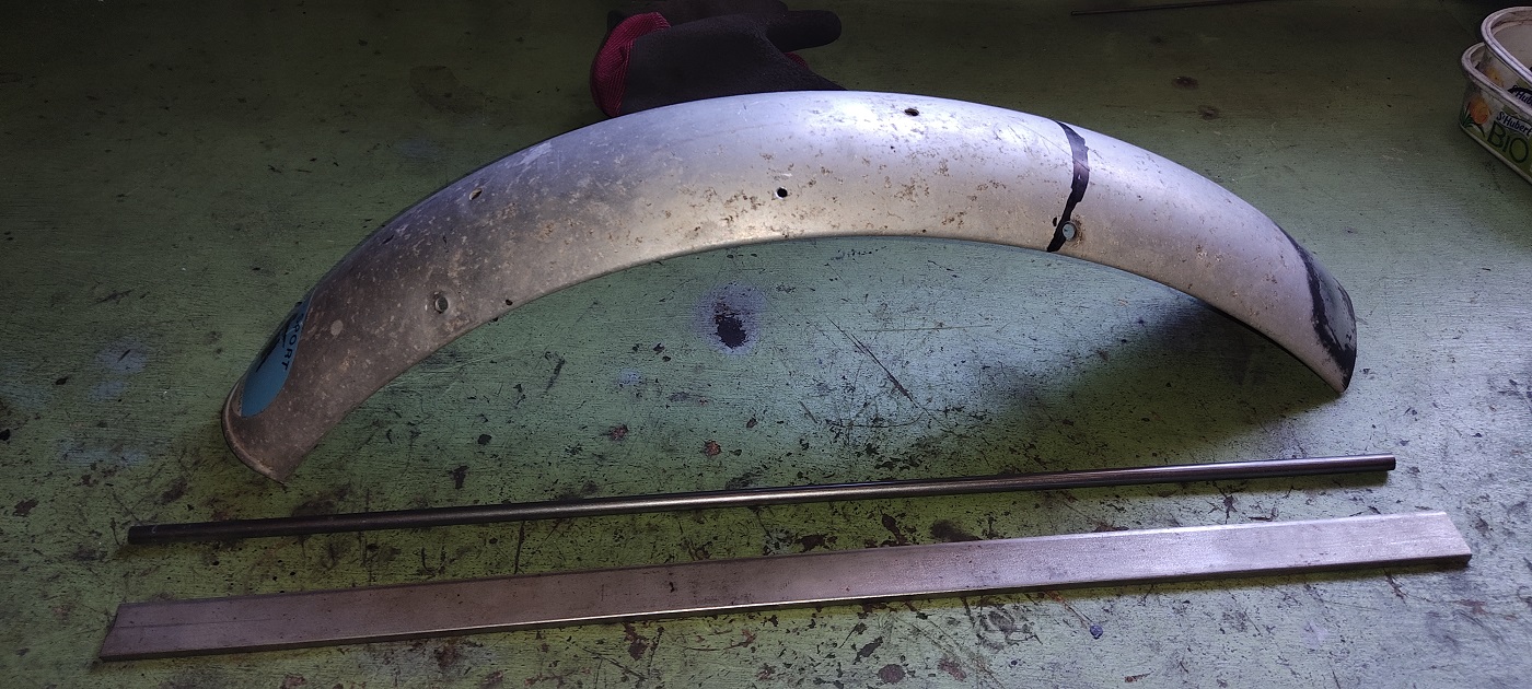

Mon copain Philippe, très branché trial à l’ancienne, possède dans son garage pas mal de pièces de BULTACO .
Il a exhumé pour moi un garde boue AV de cette provenance, comme il l'avait déjà fait pour le Dark Knight de piste une pièce en aluminium du temps où le plastique n'avait pas encore remplacé ce noble métal pour cet usage. :)
Je me suis donc attaché à rendre l'objet compatible avec ma roue de 17" (21 " sur une BULTACO)tout en le fixant sur un rigidificateur de fourche : avec un seul gros frein, sans cet ustensile, la fourche risque de vriller au premier freinage appuyé :? .

Ton rigidificateur est fait maison je suppose, mais chromé par tes soins?
Messages : 4645
Re: CB 400 N
Fait maison oui (avec le fer plat et le fer rond qu'on voit sur la première photo).
Chromé non, il est simplement poli et il sera peint de la couleur du cadre pour la finition.
Et pour le garde-boue, c'est une des vertus que j'adore dans l'alu : avec un peu d'huile de coude, on se voit dedans ! :D

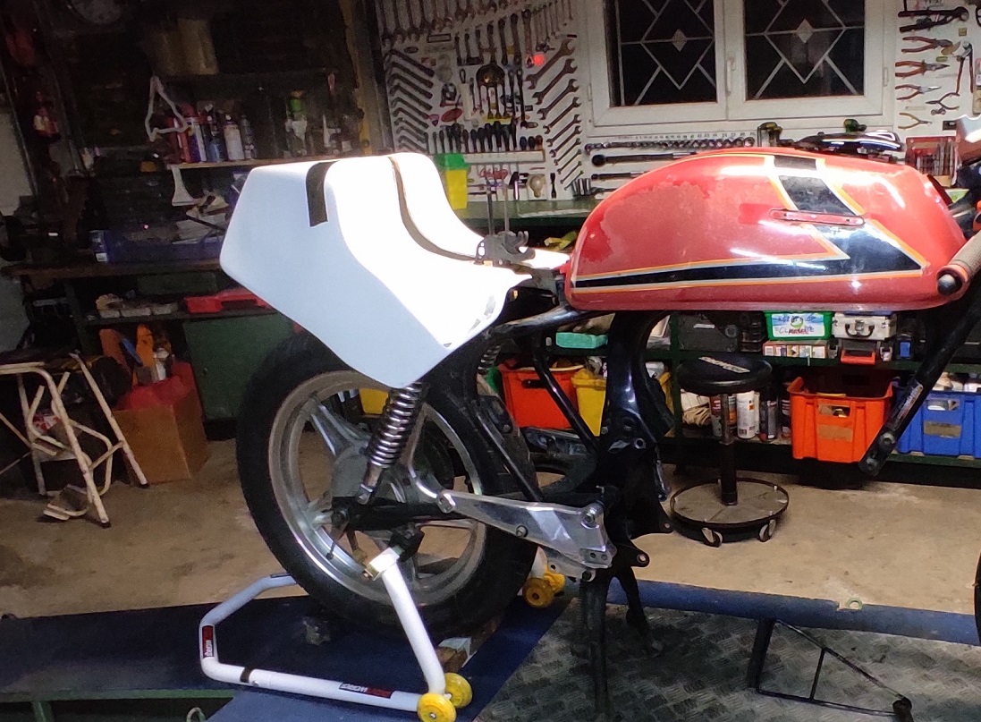

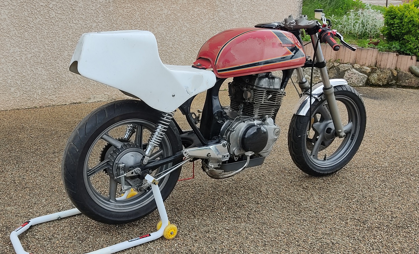

Re: CB 400 N

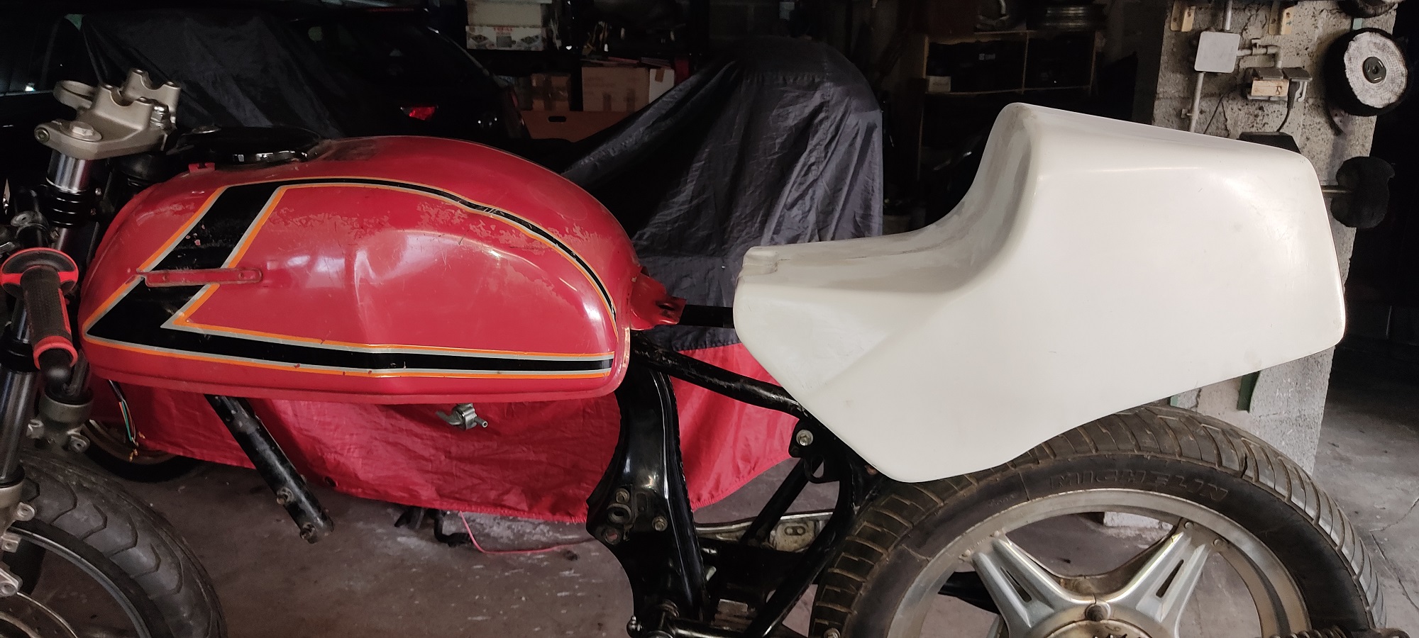

Ma selle est revenue, et elle tombe pile poil comme il faut. :)
On voit sur cette photo une roue AR qui n'est plus celle d'origine.
En effet, après avoir cherché vainement un pneu performant et à un prix raisonnable en 18", j'ai du me rendre à l'évidence, ça n'existe plus :( (premier prix trouvé, plus de 200€ :cry: ).
J'ai donc adapté une roue en 17" où l'offre pneu est beaucoup plus abondante et surtout abordable.
Une roue de CB 500 pc 26 a fait l'affaire : même diamètre d'axe, largeur compatible avec le bras oscillant, frein à tambour dont l'ancrage et la biellette tombent pile. :up
Seules les entretoises ont du être remplacées, et un petit passage chez mon tourneur à enlevé 8mm de matière au porte couronne pour aligner le tout avec le pignon de sortie de boîte. :)

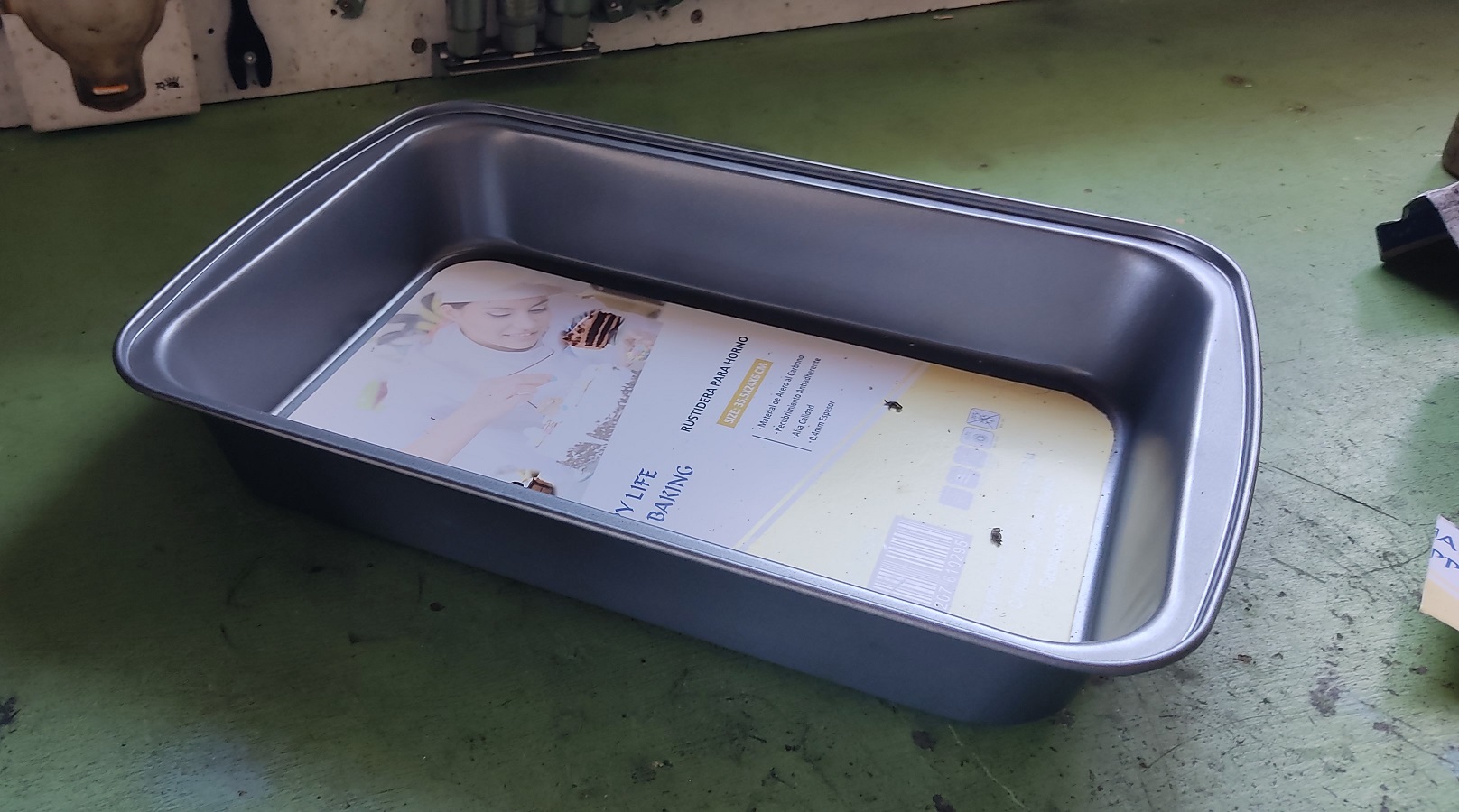

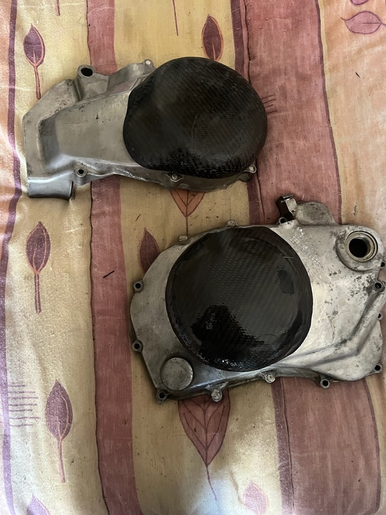

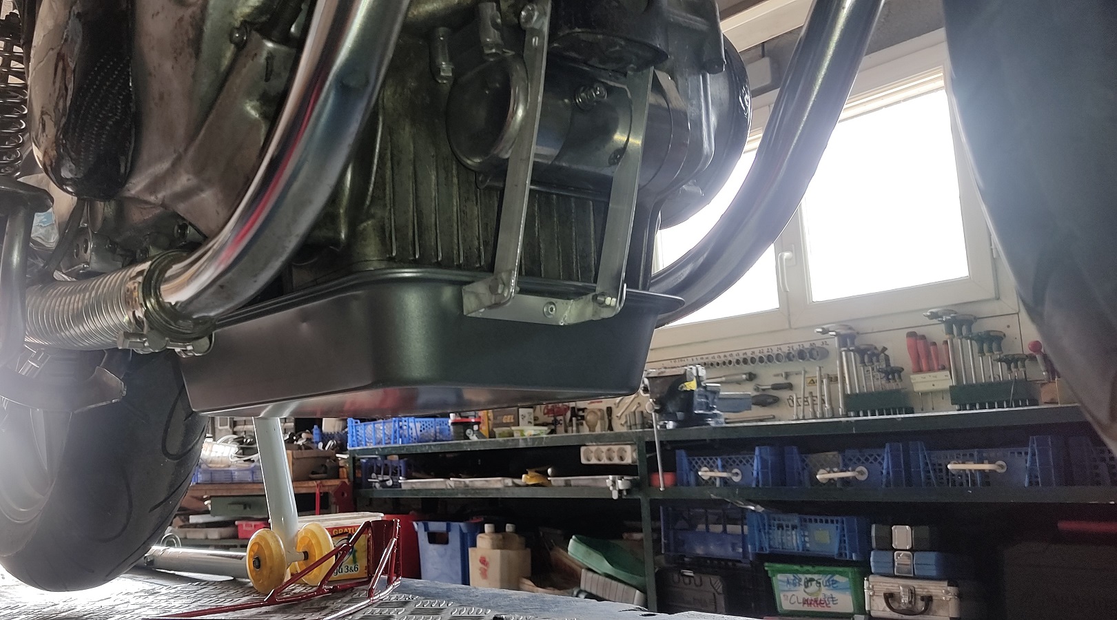

Lorsque je suis allé chercher ma selle chez Alain nous avons évoqué les dispositifs utiles ou obligatoires pour les sessions piste.

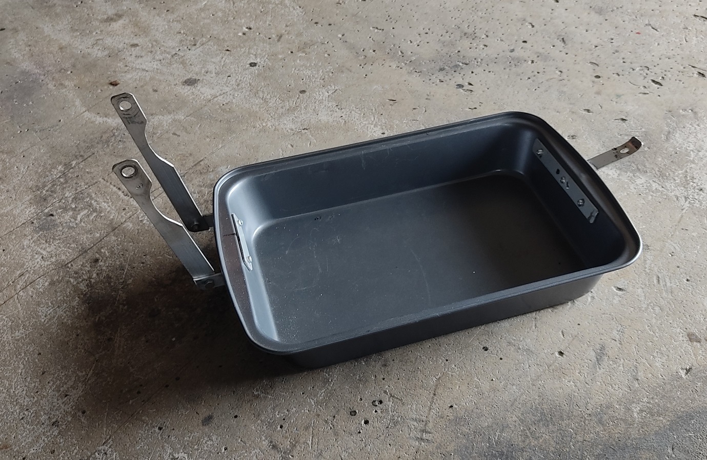

Si j'avais déjà ma propre idée sur le bac récupérateur d'huile, je me suis laissé tenter par une paire de protège carters en carbone faits sur mesure à partir des carters que je lui ai laissés :
en revanche, pour le bac récupérateur d'huile, j'ai appliqué la technique que j'avais déjà éprouvée sur le DARK KNIGHT de piste.
En effet, quoi de mieux qu'un lèche-frite pour récupérer de l'huile ! :lol: :lol:
en partant de ça et avec quelques bouts d'alu supplémentaires, voilà un bac à huile prêt à monter :
.... et qui une fois en place, ne dénature pas la ligne de la machine puisqu'il est très discret.

Toujours chez Alain (une vraie caverne d'Ali-Baba, cet endroit :up ) j'avais repéré un moule de tête de fourche de 250 SUZUKI RGV qui me tentait bien, d'autant qu'en essayant la bulle de rechange que j'avais à la maison pour le DARK KNIGHT de route elle s'y intégrait parfaitement.
Comme il me proposait de m'en faire un pour 30€, il n'en a pas fallu plus pour me décider ! :)
Au passage on voit bien sur la dernière photo l'utilité des protège-carters en carbone : à la première glissade et vue leur largeur, j'étais bon pour rechercher deux carters de rechange ! :cry:
