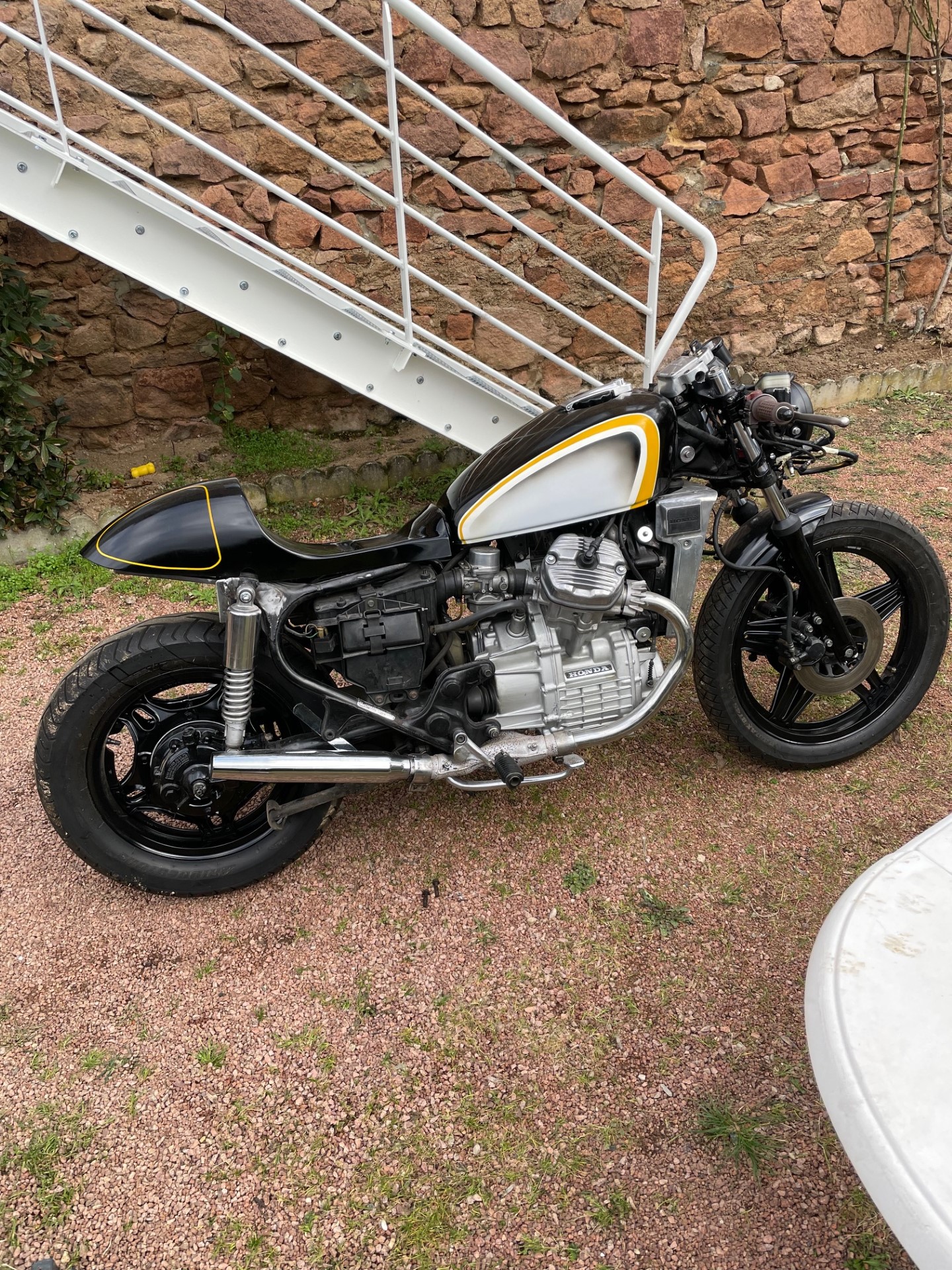

Je m'appel Karem et suis motard depuis bientôt 10ans, j'ai toujours roulé en hyper-sportive (600 Gsxr, Ducati 848 SBK etc..) et depuis un an j'ai décidé de me calmer et de partir sur un 2 roue plus sage. Je kiff le style café racer sur la base du CX. N'étant pas un fin connaisseur en mécanique et électrique, j'ai quand même décidé de me lancer et d'acheter une 500 CXC de 1980 que j'ai commencé à modifié. J'en suis au changement (Branchement) du phare avant et des clignotants.
Voici la machine :
Voici la machine :

Tu laisse la boucle arrière comme sa, tu ne rajoute pas une petite boucle.

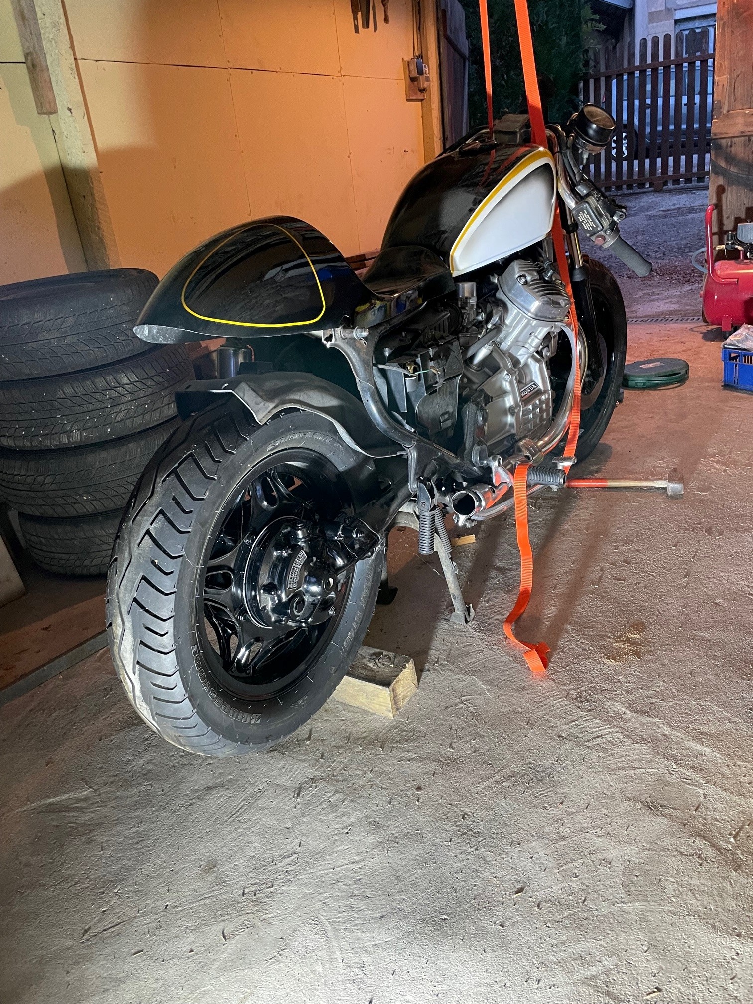

La photo n’ai plus à jour, j’ai pensé à faire une boucle en tubulure mais il me parait difficile de suivre la forme de la coque. J’ai fait soudé par un ami un fer plat de 20x10 rattachant les 2 cotés du cadre au niveau de l’amortisseur et soudé une légère structure sur ce plat pour pouvoir y fixer une tole qui boucherait ce gros trou sous la coque.
