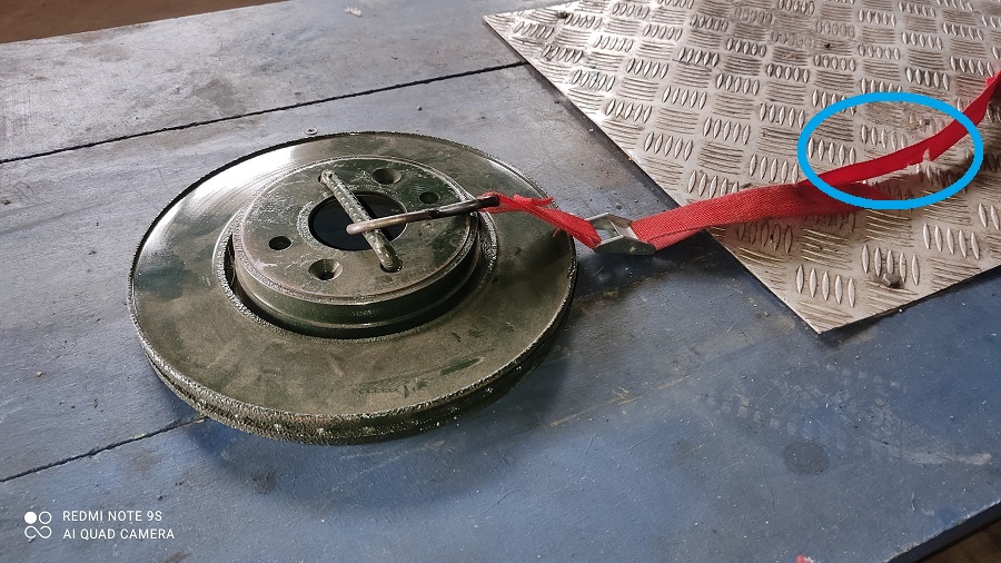

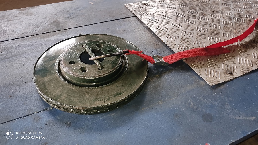

Aujourd'hui, en mettant un peu d'ordre dans l'atelier, j'ai rangé les disques de frein auto (une Renault Mégane je crois) qui me servent à arrimer et lester mon barnum sur les paddocks les jours de vent.
Il m'a suffi de rajouter un fer rond plié à angle droit et fileté de chaque coté pour le boulonner dans les trous de fixation du disque.
Je pose ensuite chaque pied de mon barnum sur le disque et j'arrime le tout avec les sangles qui attachent la moto pour le transport : il aurait été dommage de s'en passer ! :)

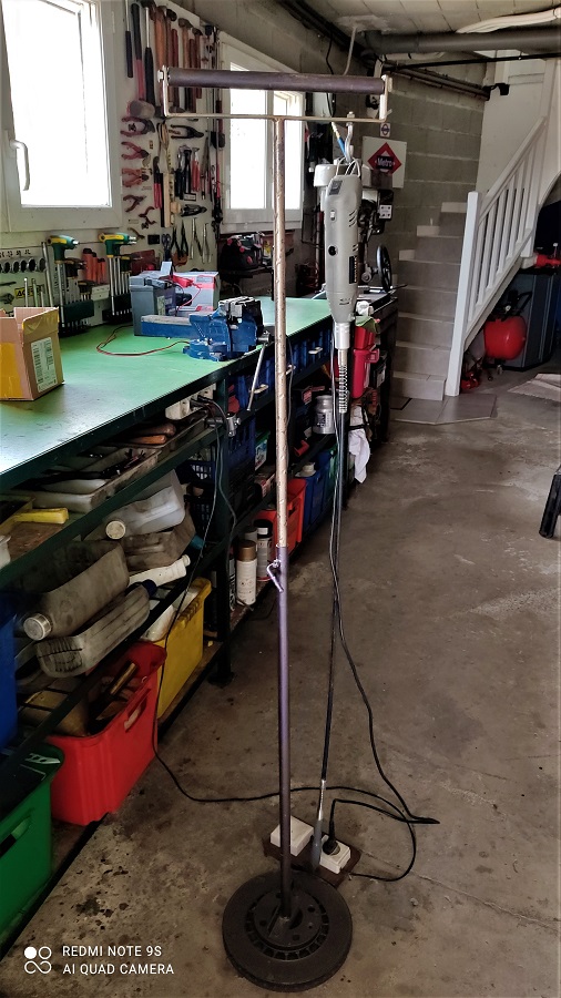

Toujours avec les disques auto, il constituent un support parfait pour une servante d'atelier avec quelques tubes soudés dessus :
Le même accessoire, monté à sa hauteur maximum, est parfait pour supporter le petit moteur et son flexible monté au bout pour les petits travaux d'usinage :

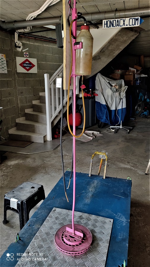

Selon le même principe, j'ai réalisé le support de ma nourrice utilisée pour les réglage et la synchro des carbus de CX :

Par contre, si ce sont vraiment les sangles d'arrimage de ta moto, il est grand temps d'en changer, être conservateur a tout de même des limites. :lol: :lol: :lol: :wink:

J'aime beaucoup la couleur rose du porte perfusion :lol:
