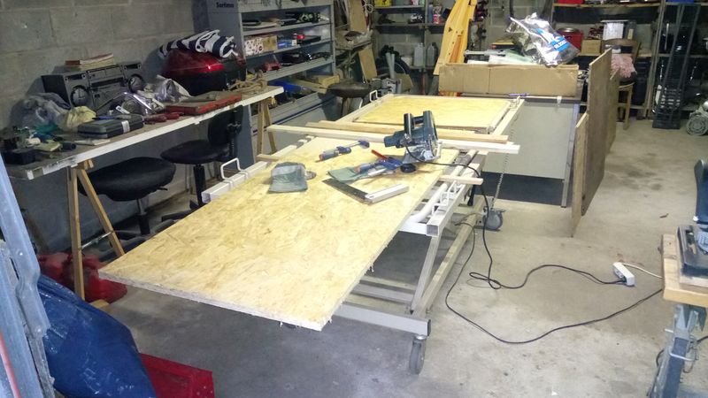

Devant l'état critique touchant quelques une de mes motos, j'ai décidé d'ouvrir une chambre d’hôpital.
Achat d'un lit avec vérin électrique ( 50 euros à la Maison de Retraite de Lignières ) en bien meilleur état que la plupart des pensionnaires.
J'ai pratiquement gardé l'intégralité des pièces ( on ne sait jamais )
Panneaux en OSB de 18 et tôles larmées.

Bravo Jacky, belle idée et réalisation propre.
C'est une solution que j'avais envisagée quand j'ai construit ma table mais j'ai renoncé parce que je n'avais pas de réponse à mes questions :
- quelle est la force du vérin ?
- est-il possible de le descendre suffisamment pour envisager d'y monter une moto en la poussant ?
Messages : 9299
Re: Lit pour motos malades
Pour la première question je ne me fais pas de souci sur les vérins de lits d'hôpitaux, en tout cas pour nos CX, ce qui ne serait pas la même avec une moto plus lourde.
Par contre en effet je me suis également posé la question pour la position basse. Quelle est la hauteur au plus bas?
Merci pour les commentaires.
Si je laisse les roulettes, c'est effectivement un peu haut, environ 340 mm.
Sans les roulettes, ça descend à 200 mm. J'ai envisagé de les faire amovible.
J'ai la rampe de la remorque porte moto qui va bien me servir, la pente n'est pas trop raide.
Je n'ai pas non plus fait de trappe pour la roue arrière, j'ai des béquilles pour la roue arrière et je vais en fabriquer une pour l'avant( façon Papytwin ).
Je vais confectionner un serre roue avant avec des pièces qui étaient sur le lit à l'origine.
Pour ce qui des vérins, ils sont électriques et à vis donc pas de risque de chutes.
J'ai laissé les quatre poignées d'origine pour les sangles.
Le lit est donné pour 200kg mais il y a un coefficient de sécurité, je pense être tranquille.
Une moto de 300kg pour moi, même pas en rêve. :( :oops:
