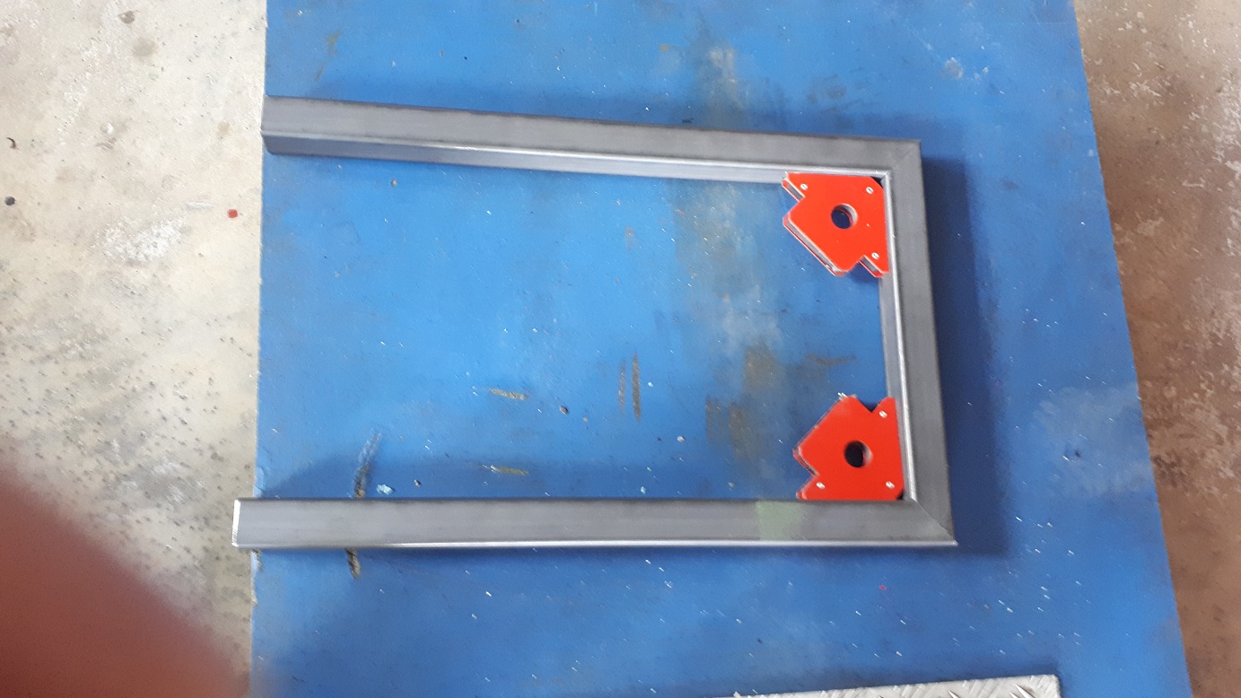

Pour même pas un billet de 20€ j'ai eu toute la matière première chez mon ferrailleur préféré :
Quelques baguettes de soudure plus tard j'ai obtenu les différents éléments de mon montage....
Que j'ai ensuite boulonnés ensemble pour en vérifier le fonctionnement :

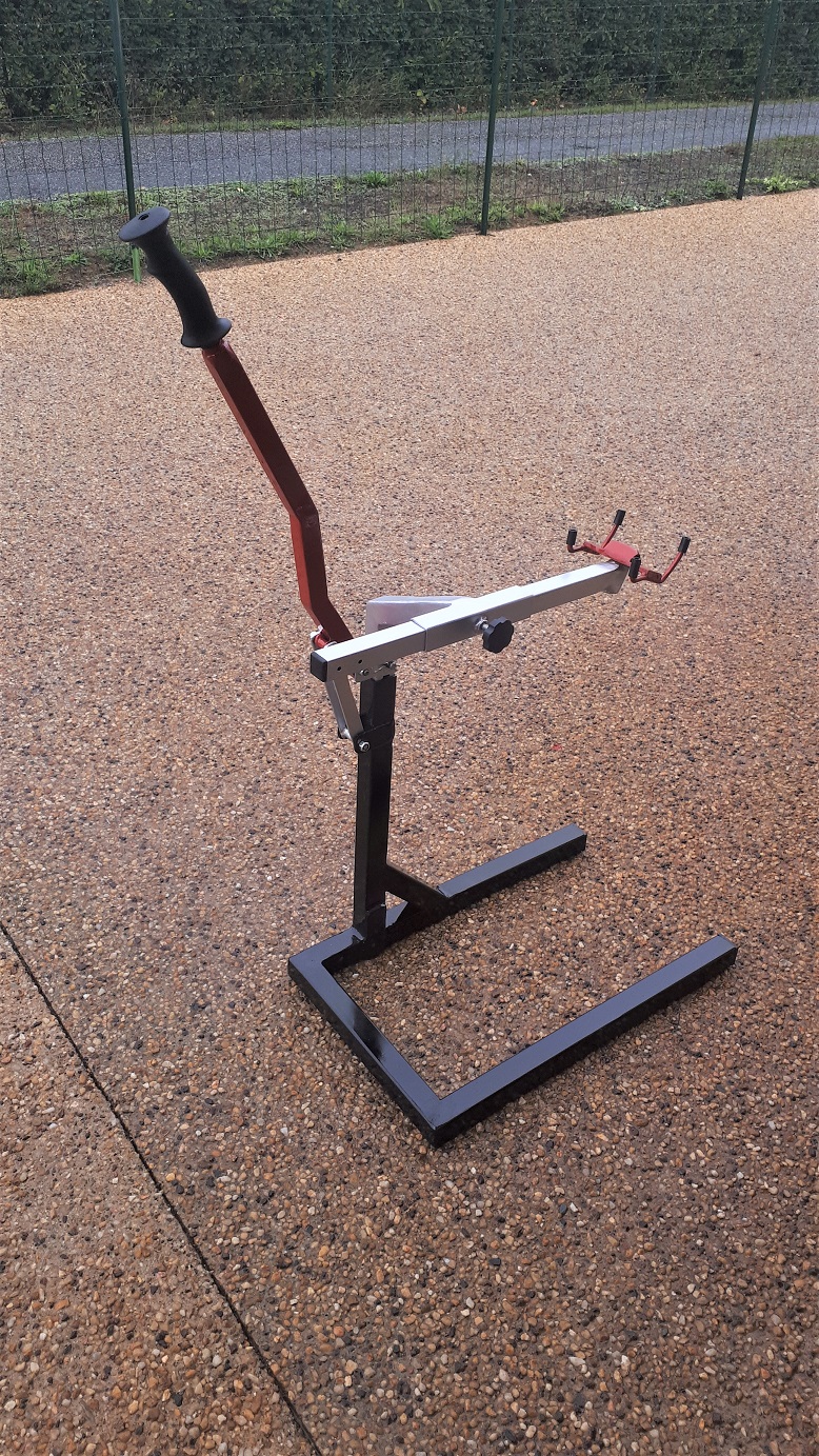

Quelques bombes de peinture plus tard mon objet n'a plus rien à envier à ce que j'avais vu sur internet.............. pour un prix dix fois inférieur et qui fait le même usage (j'ai vérifié !)
Alors, à vos outils ! ! :lol:
Messages : 6364
Re: Bequille Avant
C'est assez stable tu as un bloquage pour ton levier
Messages : 4618
Re: Bequille Avant
C'est très stable et il n'y a pas besoin de blocage : le système se verrouille tout seul en position haute avec la position du bras intermédiaire.
Si on veut abaisser la béquille il faut tirer sur la poignée pour déverrouiller le bras coulissant qui redescend ensuite.

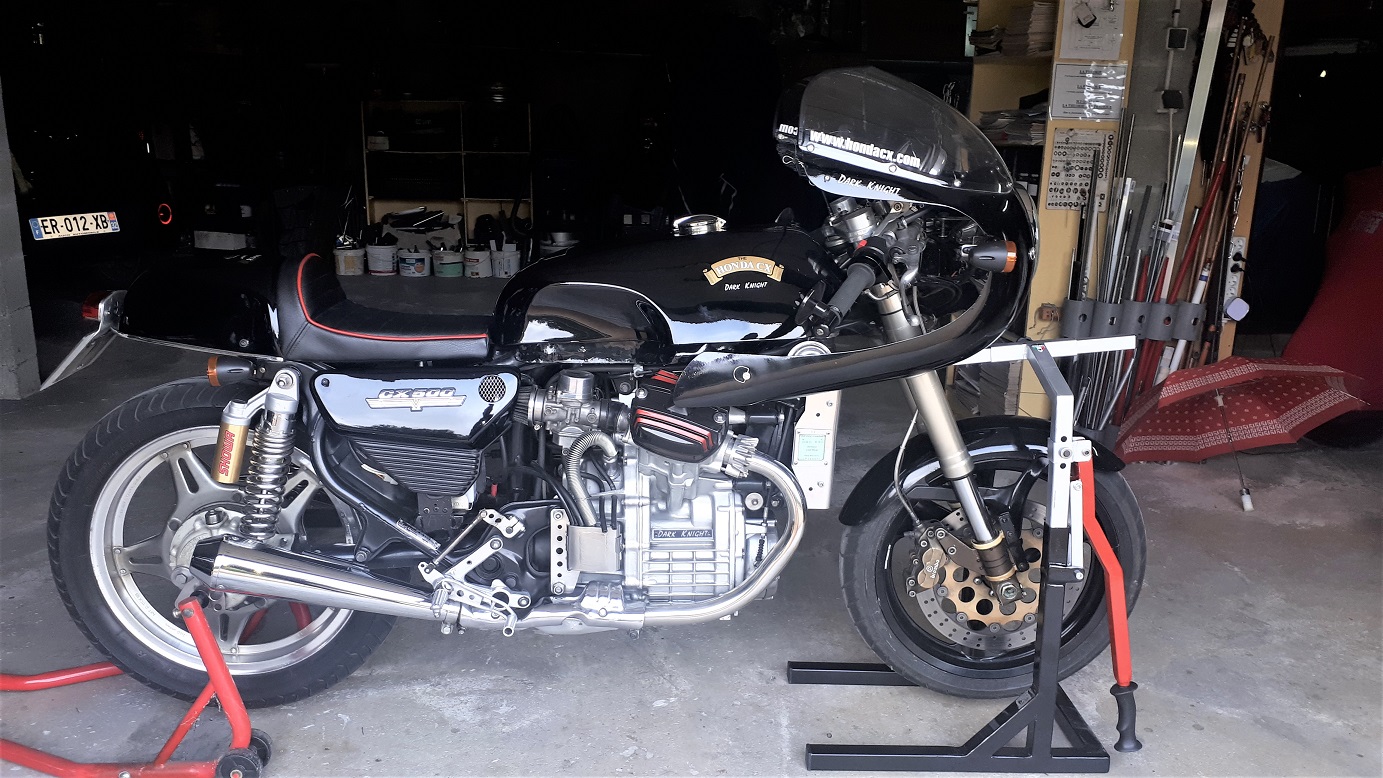

Peux tu mettre une photo avec la moto en place....
Messages : 9299
Re: Bequille Avant
Superbe réalisation, mais j'avoue que la photo avec la moto serait un plus.
:bravo: :bravo: :bravo:
Messages : 4618
Re: Bequille Avant
Il suffit de demander.
Avec une CX :

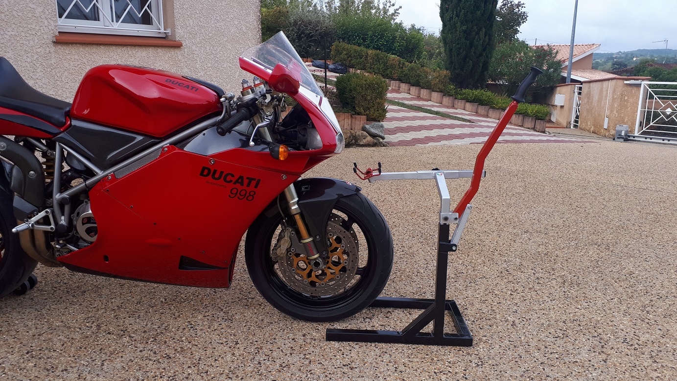

....et avec la DUCAT :
Avec la CX j'utilise le trou qui est sous le té inférieur....
.alors qu'avec la DUCAT j'ai du fabriquer une platine spécifique (puisqu'il n'y a pas de trou, d'où la nécessité de cette béquille) .
