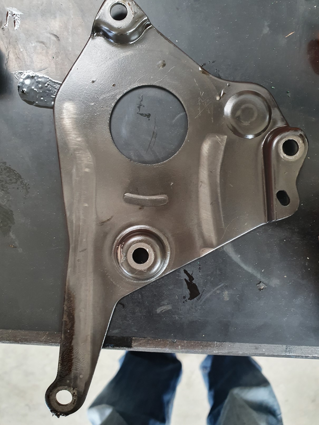

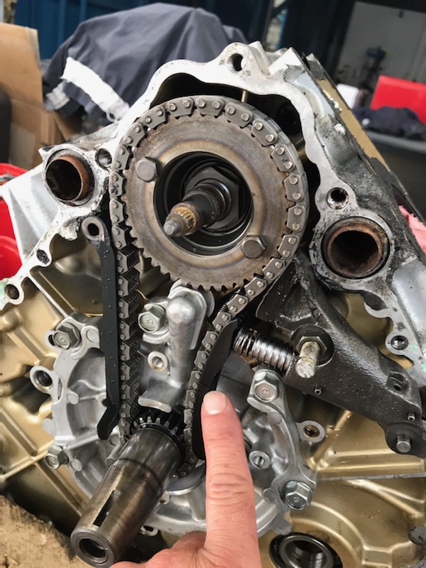

J'ai fait ouvrir le moteur (GL500) par une connaissance car il y avait le bruit de chaine de distribution détendue quand je l'ai achetée il y a maintenant 4 ans.
Voici une photo
On dirait qu'il y a un mix entre un montage avec tendeur automatique et un guide chaine de tendeur manuel, mais le carter?
Je ne trouve aucun modèle de moteur avec ce type de montage.
Qu'en pensez vous?

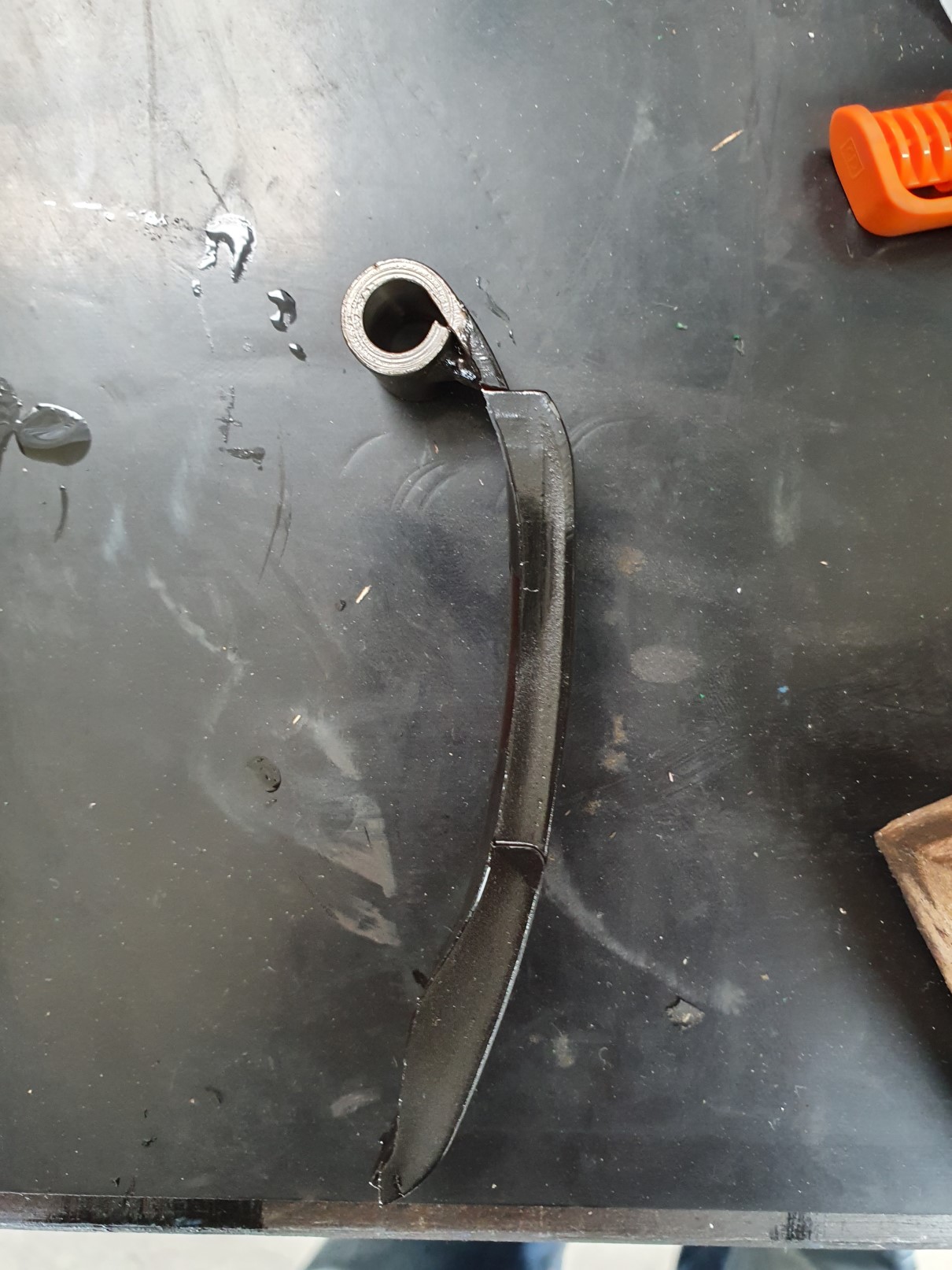

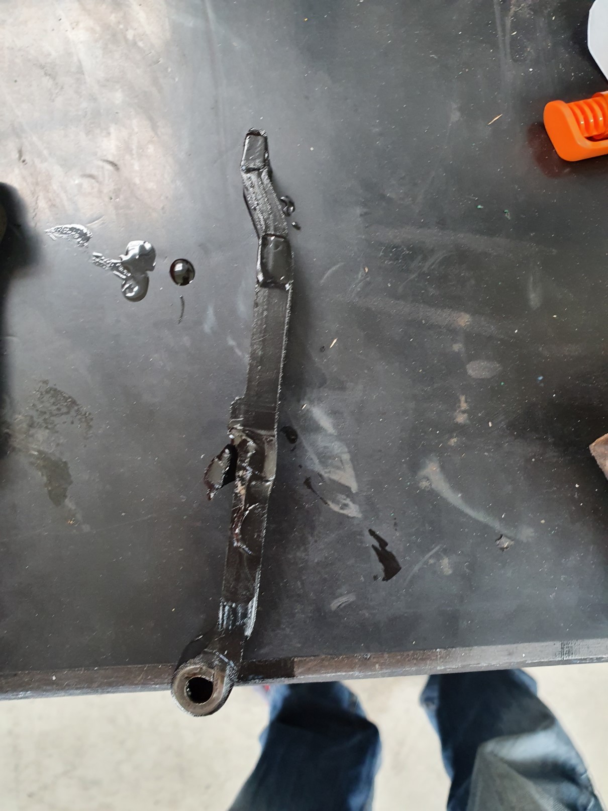

Apres avoir relevé le numéro du moteur PC02E-4004204 je pense que c est moteur de cx500 Eurosport de 1982 avec donc un tendeur automatique. Donc le montage n etait pas bon. Ce n est pas le bon guide chaine. D ailleurs je vous mettrai des photos cet après midi.

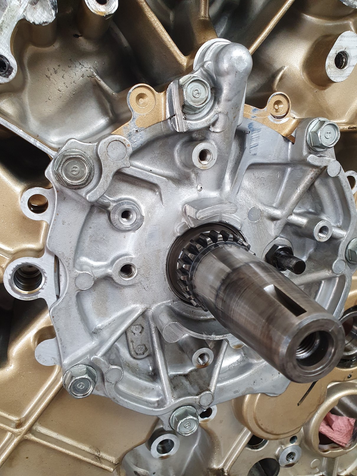

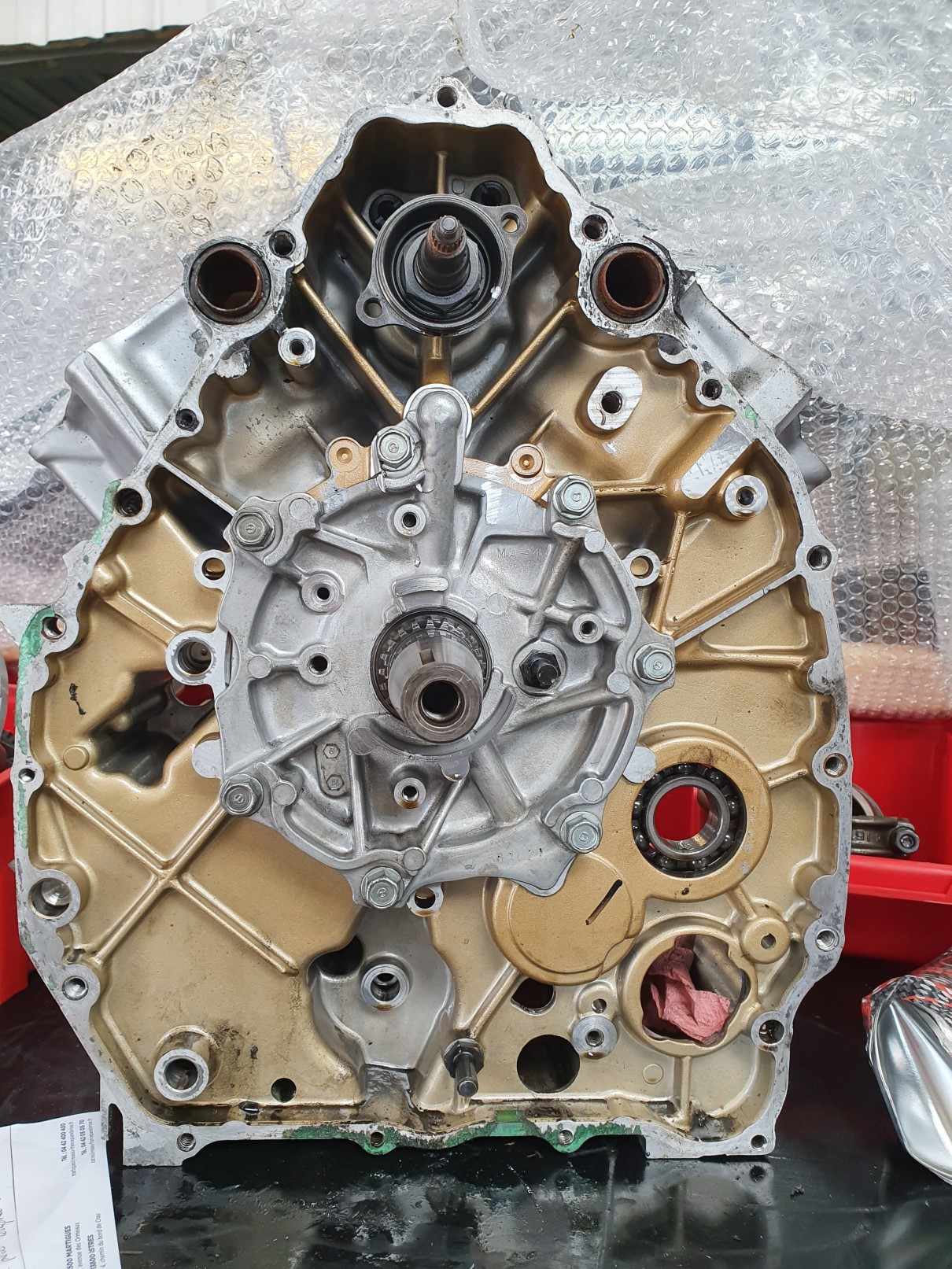

Voici les photos

Le E de ton numéro ne veut pas dire CXE (sport ). Le patin tendeur , le guide ainsi que la chaîne sont mort. L'usure sur le carter C'est pas grave. Je changerai le joint mécanique de pompe. Fait une photo de ton alternateur. Dans le carter.

Mais on est d'accord que ce n'est pas le bon guide ?
