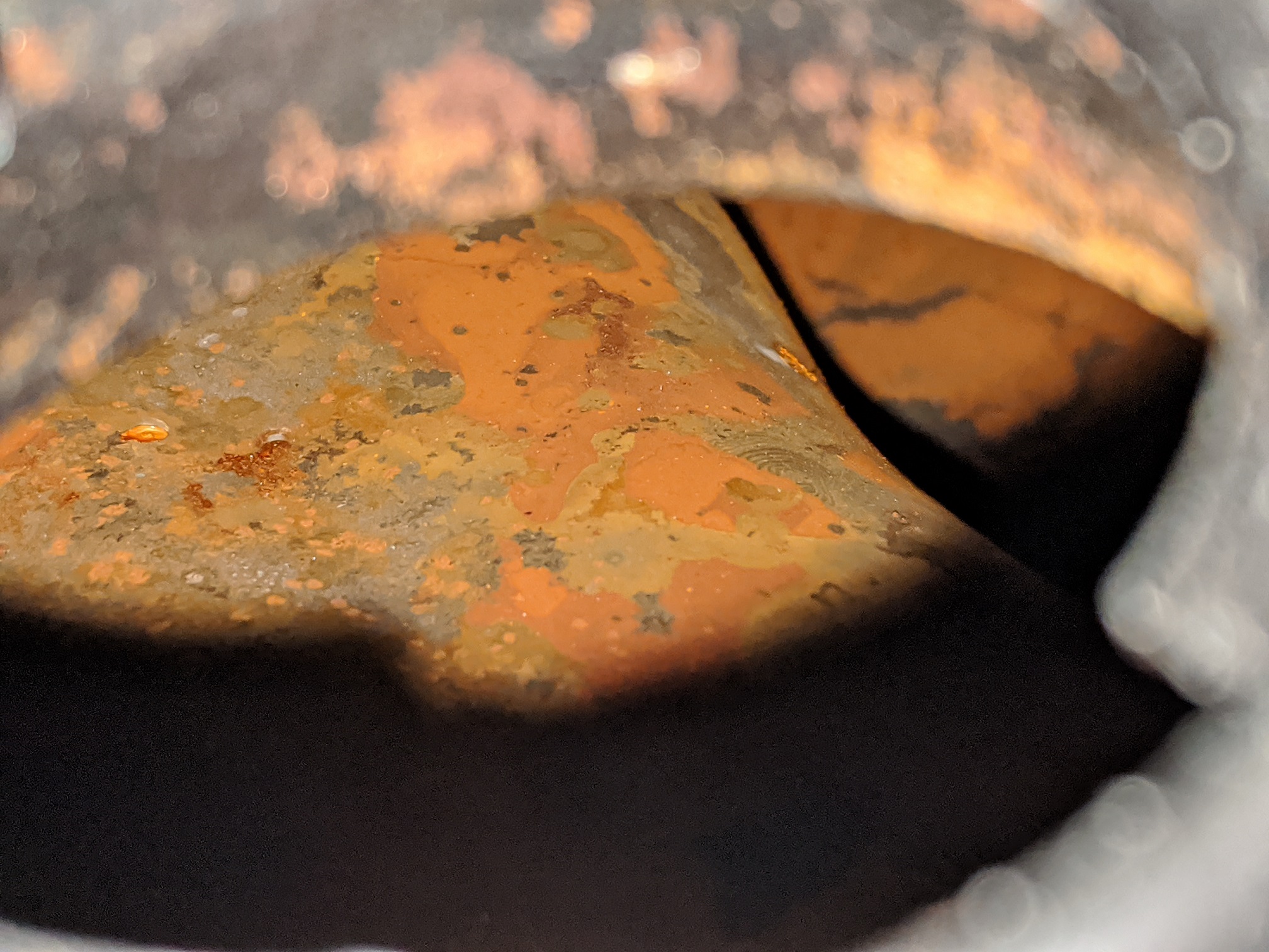

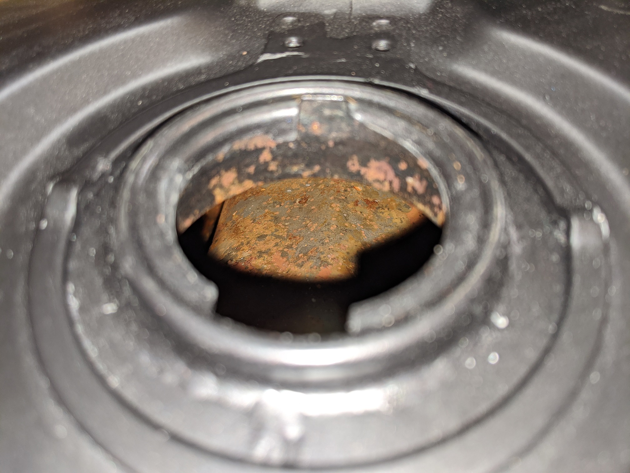

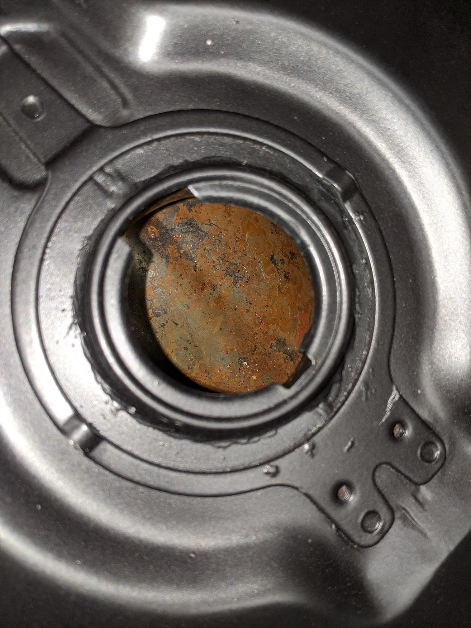

Après avoir déposé le réservoir pour le repeindre, et entreposé quelque mois, de la rouille est apparu, j'ai l'impression que c'est superficiel mais qu'en penser vous ? Y a t'il besoin d'un traitement Restom ou une solution simple et efficace ?

Disons qu'avec un Restom t'es pénard !
Après c'est un choix.

Je me demande si le kit 2 à 5 litres suffirait pas pour le réservoir de la CX500C parce que le tarif monte vite pour du 5 à 15 litres...

tu as fait la peinture extérieur avant de contrôler l’intérieur :down ,j'ai un réservoir de routière avec l' intérieur dans le méme état que le tien , il est sur le tas pour la ferraille . les produits marche bien mai ce n'est pas donné .

Oui j'ai peint le réservoir il y a un moment, et il me semble pas qu'il était autant rouillé... Bref la peinture m'a coûté cher, je vais quand même tenter restom sans abîmer la peinture... 🤞

en principe le résultat est bon il faut surtout bien faire les étapes . :binouze:

La première chose à faire, c'est de dérouiller.
J'avais fixer le mien sur une bétonnière avec une bonne quantité de vis à placo avec un peu d'acétone.
On peut ainsi mettre le réservoir dans toute les positions, le résultat a été parfait, tellement parfait que la rouille perforante enlevé
a laissé des trous minuscules.
L’intérêt du traitement Restom (ou autre) est de boucher ces micros trous ou de traiter le réservoir d'une moto qui ne roule pas.
Si il n'y a pas de trous, un peu d'huile pour empêcher de rouiller à nouveau est bien suffisant.
Un réservoir plein et quelques kilomètres en balades éviteront le retour de la rouille. :lol: :lol:
