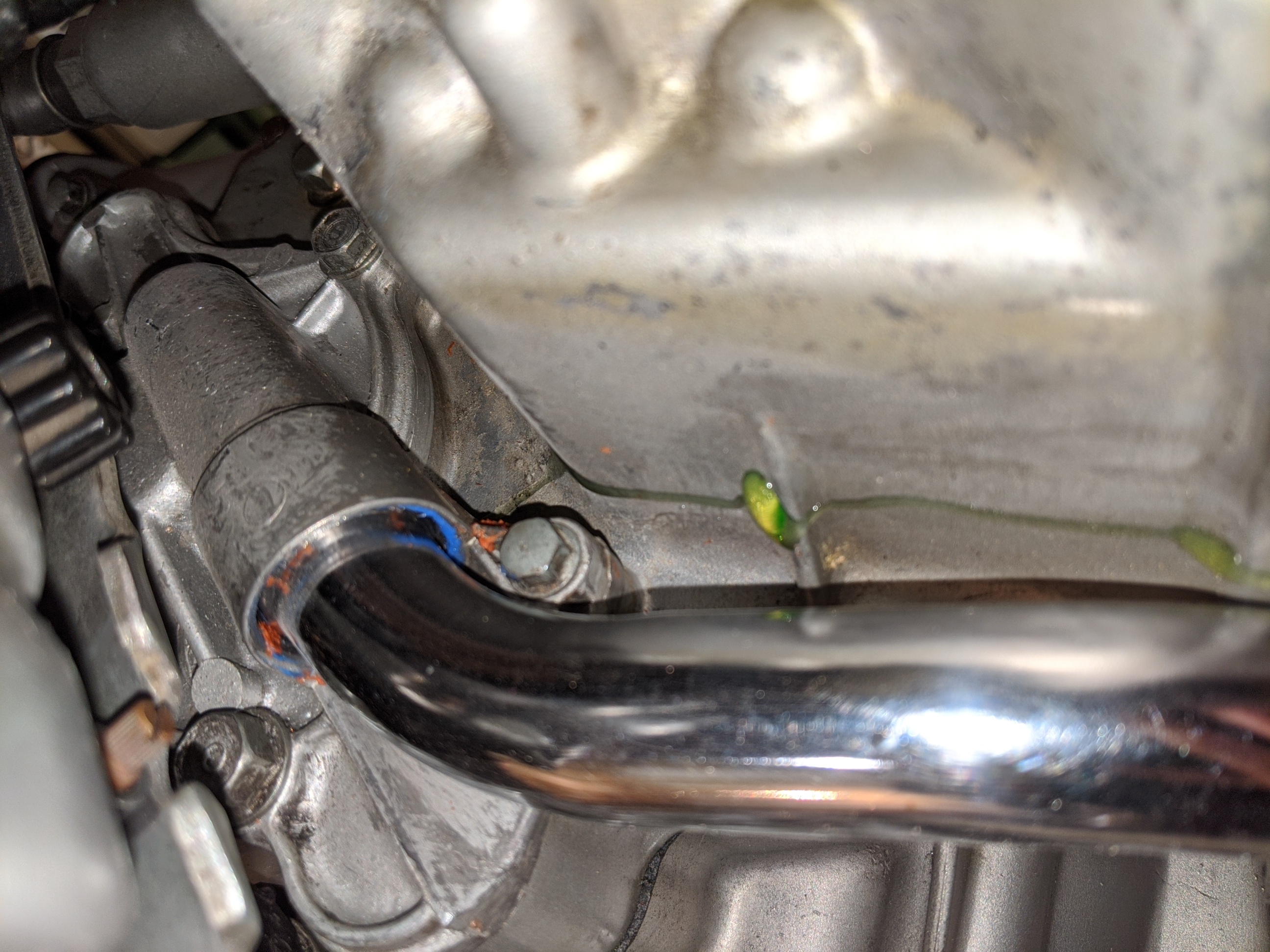

Bon. J'ai une fuite de liquide de refroidissement au niveau de la pompe à eau... :cry:
C'est de ma faute je n'est pas vérifié l'étanchéité avant de reposer le moteur dans le cadre. :down
Je précise quand même que j'ai changé le joint de pompe à eau par un neuf...
Dite moi s'il vous plaît que je n'ai pas besoin de redéposer le moteur, qu'il y a une solution ?

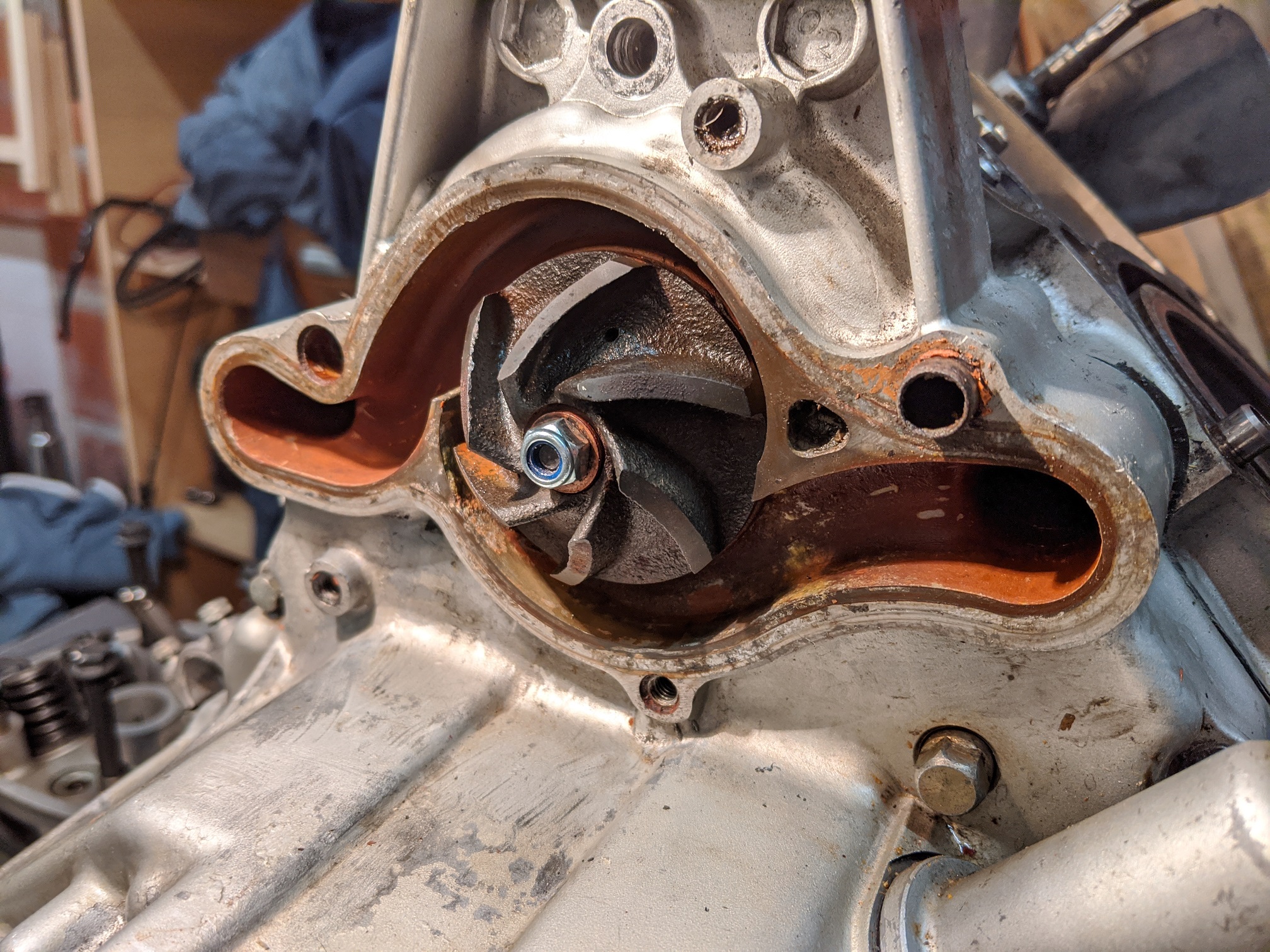

Je m'explique, en démontant le cache pompe à eau pour un nettoyage, en resserrant l'écrou borgne au couple indiqué dans la RMT le pas de vis à tourné, j'ai du coup décidé de tarauder le pas de vis à un diamètre inférieur et mettre un écrou frein (cache misère, je sais...). Je me doutais que ça causerais des problèmes mais j’espérais que non.
Voici le massacre :oops:
Y a t'il quelque chose à faire ?
Messages : 6376
Re: Fuite du liquide de refroidissement pompe à eau
trouve un écrous borgne du diamétre que tu as taraudé ,un joint ou deux neuf cuivre , bien nettoyer les surfaces de contact pour le joint du couvercle ,il t a de la rouille . :D :o

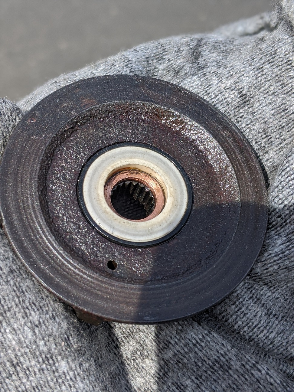

jacques segret a écrit : ven. 15 mai 2020 08:36 Oui c'est déjà arrivé. Ou l'ecrou borgne n'est pas le bon. Mauvais serrage.
Quoi que en lisant d'autre article sur le forum, j'ai plutôt tendance à croire que ça viendrait du joint mécanique de pompe à eau, ça expliquerait la fuite malgré joint de cache neuf.
Je vais commander le joint de pompe à eau (1) et le joint spy d'arbre à cames (2), par contre je ne trouve pas les dimensions de ce joint (2).
Messages : 6376
Non si la bague blanche ne touche pas correctement le joint mécanique l'eau passe. Déjà vue plusieurs fois avec mon Ami qui nous à quitté. C'est possible que ton joint soit mal monté. Celà se voi

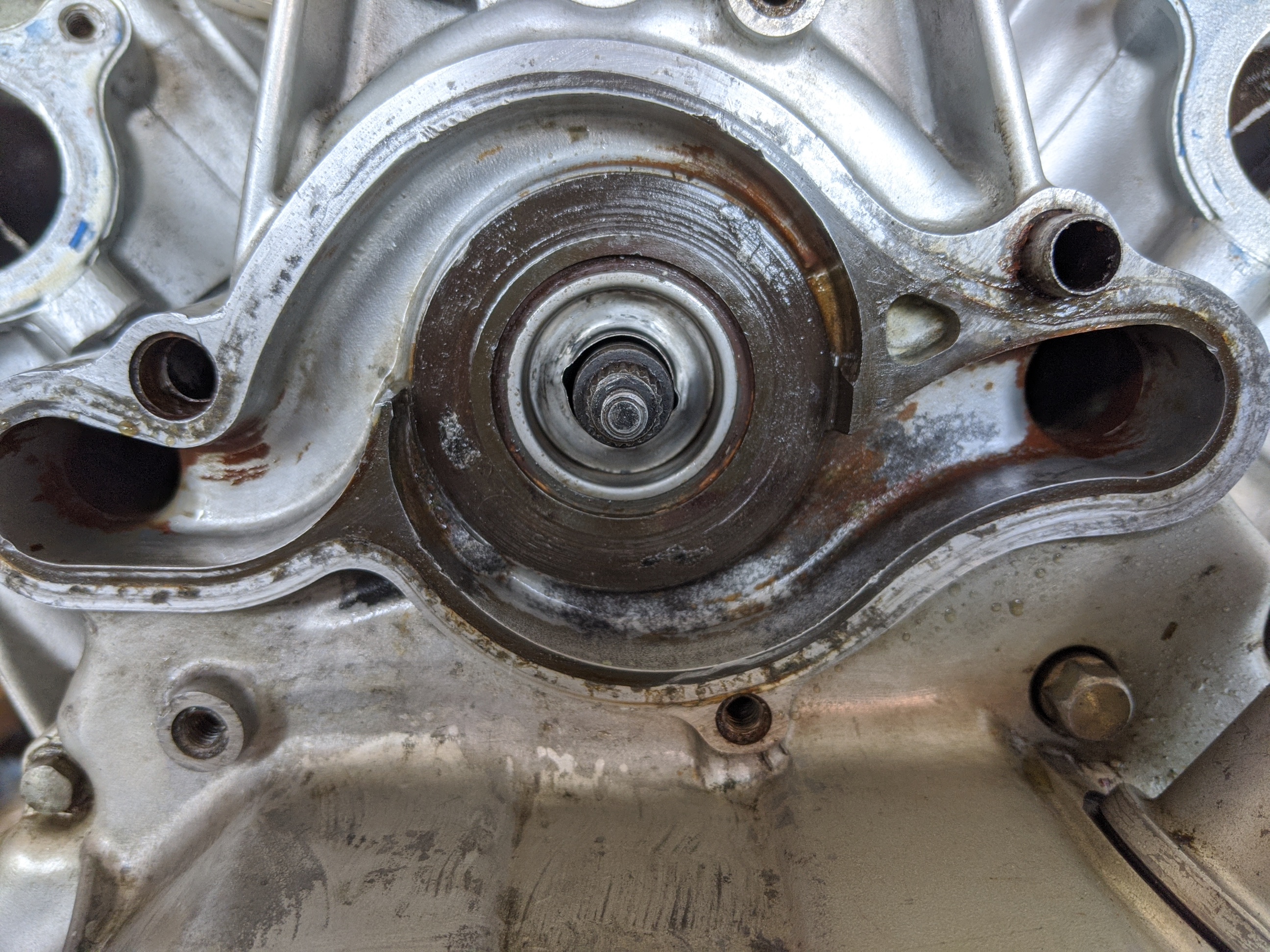

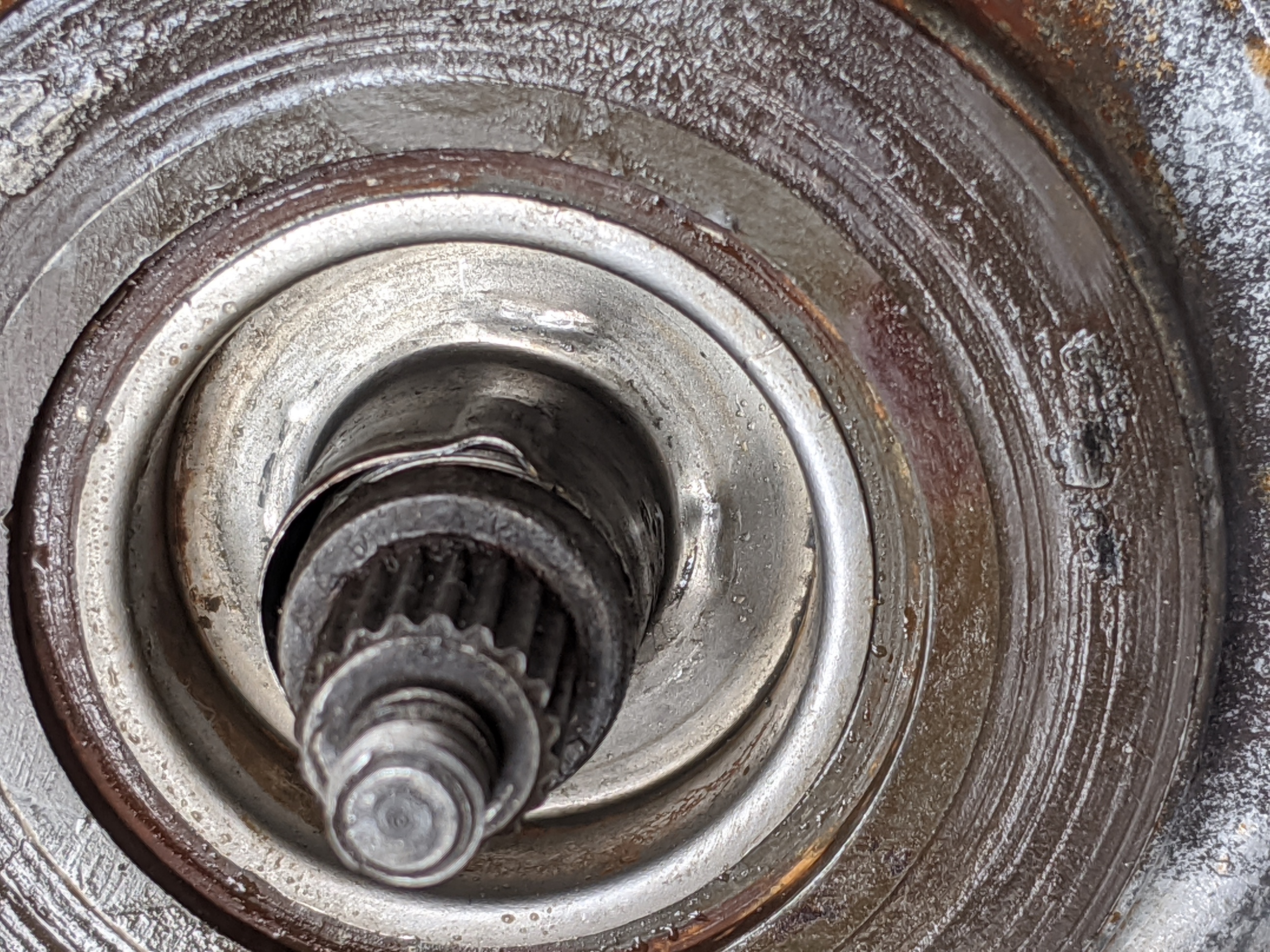

Voici la scène du crime, j'ai commencé à nettoyer mais c'est pas fini:
J'ai l'impression qu'il a pris des coups de tournevis plat de l'autre coté...
L'entretoise se cache derrière la bague blanche ? On dirais qu'il y a deux rondelles cuivrée...
Messages : 1078
il n'y a pas de rondelle cuivre à l'arrière de la turbine seulement la rondelle métallique !
la rondelle cuivre entre l'écrou borgne et la turbine , pas étonnant qu'il ai foiré le filetage .
