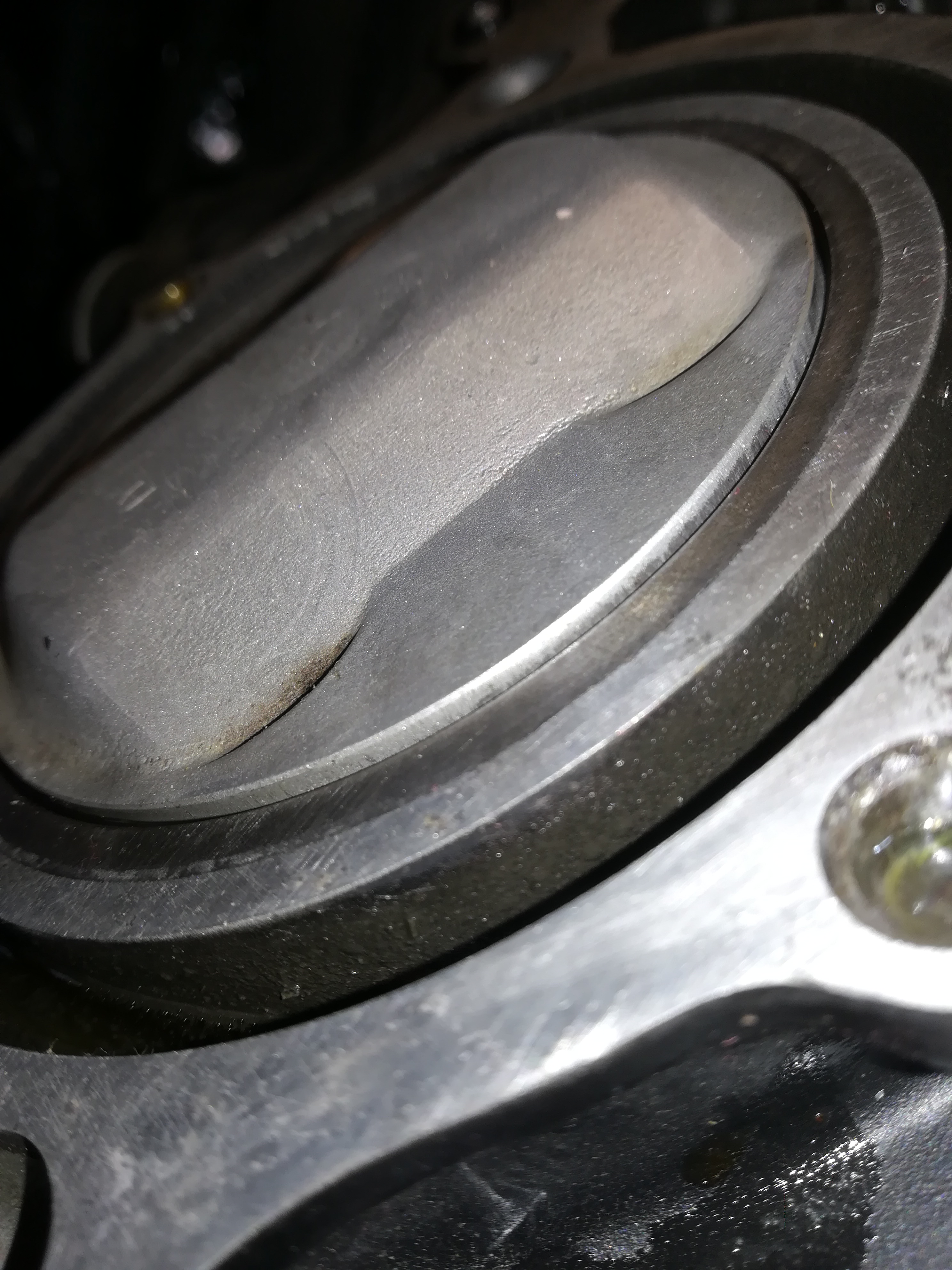

J'ai un soucis avec un de met piston. Sur le côté droit j'ai le piston qui dépasse de 1,2mm du cylindre contrairement au côté gauche.
Je ne sais pas quoi faire et pourquoi ?
Merci d'avance

J'ai rien changé j'ai acheté le moteur refait à neuf. Pistons et tout changé et la grosse galère depuis que je l'ai remonté. Je comprend pas qu'il y a un décalage aussi important entre les deux courses de pistons.

J'ai trouvé le problème et pas des moindres le mécano du dimanche à tous simplement oublié de serrer les bielles. Vous y croyez j'hallucine et dégouté.

Sur ton vilebrequin je voi des rayures. Il fait beaucoup de moteur

..... et les coussinets de bielle à droite de la photo ont l'air de s'être montés dessus : pas bon ! :(

Si le moteur a tourné c'est normal que les cousinets se soient deplacer pas bon

Le moteur à tourné mes pas longtemps il y avait un sale bruit lol. En attendant la moto est démonte et je peux plus rouler :evil: :evil:

Au vu des photos, les coussinets ne devaient pas être neufs..........................surtout si le moteur n'a tourné que quelques secondes.
