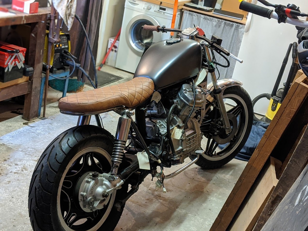

Avec ce confinement, j'ai pu avancer sur mon projet de café racer, voici un aperçu :
Donc j'ai changer les joints moteurs, nettoyer le moteur, carbu/membrane ect.
Il me reste l'électrique et l’échappement, j'aimerais avoir votre avis sur les changements de CDI et stator (IGNITECH), est ce que ça vaut vraiment le coup ? Je fais surtout un café racer pour le style pas pour la course... Sachant que celui d'origine fonctionne, j'ai juste changé clignotants et feu arrière.

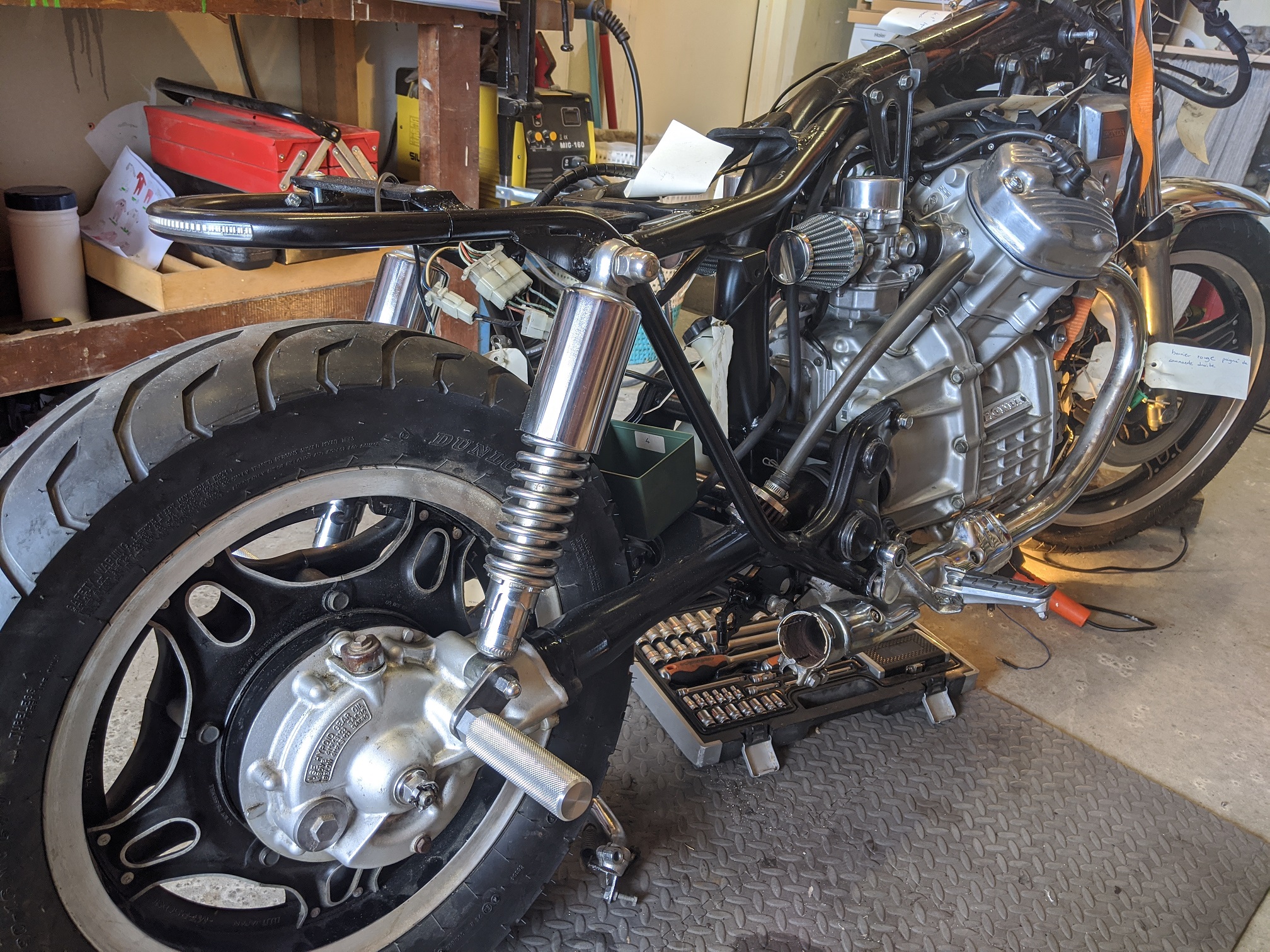

Concernant l'échappement, un copain m'a fait des cales pieds arrières et après montage de l’échappement je me suis rendu compte qu'ils passaient pile poil dans l'axe des cales pieds...
Donc soit j'enlève les cales pieds et roule tout seul... pas copine sera triste. Soit je trouve un nouvel échappement plus court...
Avez vous des solutions ?
Merci d'avance

Salut, aux vues de tes photos, il va falloir que tu fasses des pattes de fixation, pour tenir tes échappements??? (A moins qu tu ne les laisses posés, sur tes cales pieds, comme çà ?? :lol: :lol: ) donc tu en profites pour fixer tes cales pieds dessus.....

Gazzora a écrit : lun. 04 mai 2020 09:10 Bonjour,
Merci d'avance
De mon côté, j'avais pris des megaton, c'est quasi plug n play, tout le monde garde ses cale pieds et personne la besoin de bottes dastronaute ;)

Message par Dam09 »
Salut,
Par contre le cale pied pour la passagère sur le bras oscillant je ne suis pas sur que ce soit très confortable non ?
ça va lui taper dans les pieds tout le temps !

Trés bonne remarque!!!!!! j'avais même pas pensé à ça!!!! Et puis ils sont vraiment trop en arrière, là...ta douce ne pourra pas être à l'aise....à mon avis il va falloir que tu revois ta copie....
Re: Café Racer, Silencieux
Tout simplement avec une passagère, le plus confortable c'est à l'emplacement d'origine.
C'est le risque en coupant toutes les pattes que l'on juge inutile de se rendre compte que les silencieux ne tiennent pas tout seul et que la position des pieds pour une ou un passager ne se met pas n'importe ou.
Donc à toi de plancher pour résoudre cette équation.
Avec les mégatons, gaffe au bruit, on se fatigue vite sur la moto et les riverains n'aiment pas trop.........................donc chicanes efficaces, le bruit sur circuit...
Bonne suite pour ton projet. 8)

Merci pour vos réponses, effectivement j'y avais pensé à ce problème de sortie d’échappement sur les petits pieds de ma copine mais bon je m'étais dit peut être qu'un silencieux qui passe plus bas mais après ça risque de frotter dans les virages. :lol:
Non mais je vais faire un choix simple, enlever ces cales pied et on verra pour des silencieux plus cours, mais tant pis pour la moto en duo.
