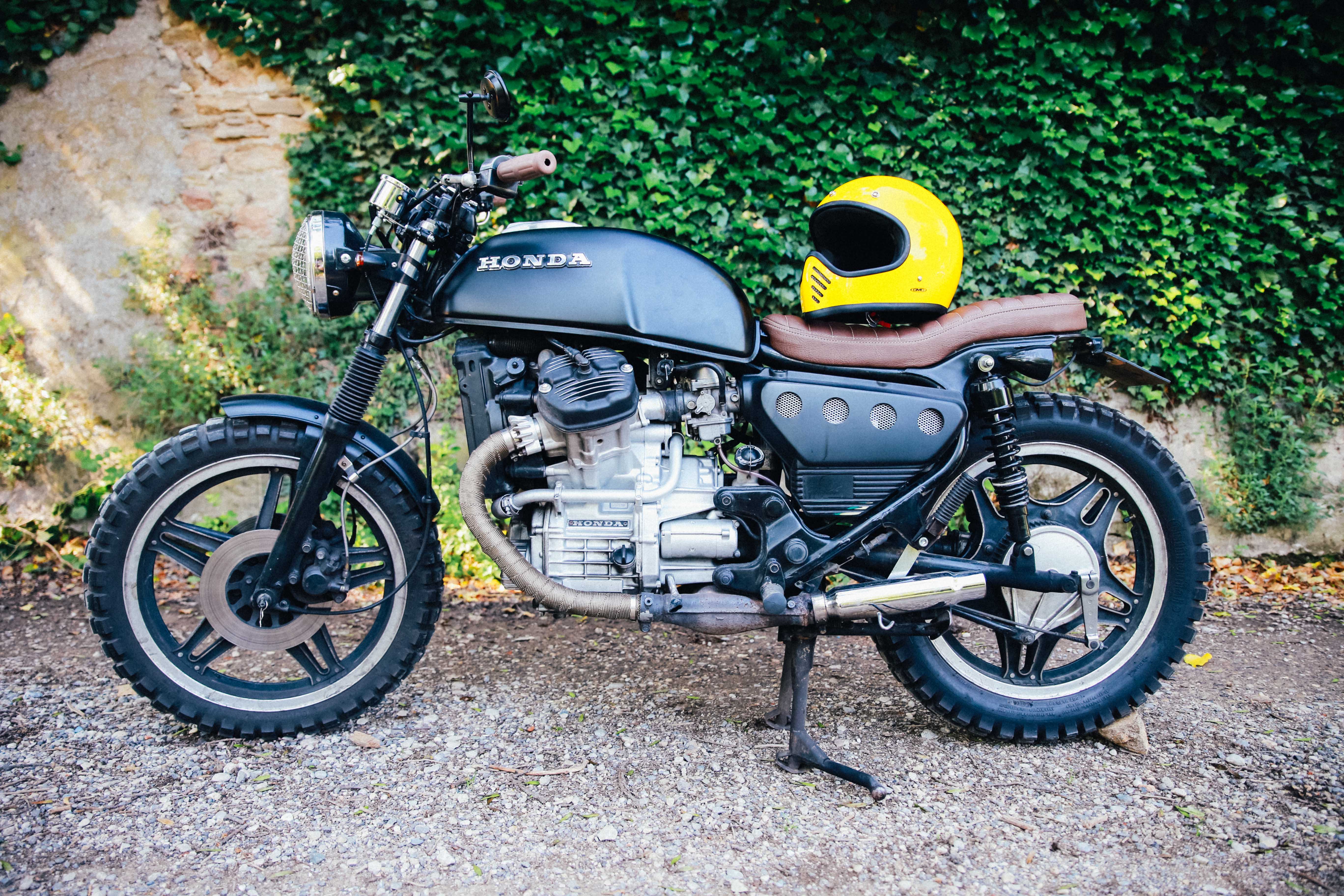

Je suis nouveau sur ce forum, j'ai depuis 3 ans une Honda CX500 de 1982 dont je veux me séparer car elle ne correspond plus à mes besoins.
Malheureusement l'alternateur vient de me lâcher et mon garagiste me conseille de changer tout le moteur.
Avez-vous un moteur de CX400 (ou CX500) ? Si non, savez-vous où je peux en trouver un ?
Je suis sur Lyon.
Sur LeBonCoin et dans les casses alentours il n'y a rien....
Merci pour votre aide.

Je ne comprends pas très bien ton problème et encore moins ton garagiste. Si c'est toi qui a effectué les transformations, changer un stator d'alternateur ne devrait pas te poser de problème et il se trouve des adaptables très bons et pour en gros 150€.
Si ton garagiste te dit de changer le moteur c'est qu'il y a autre chose. Et acheter un moteur d'occasion est une loterie bien plus grande que de simplement faire les travaux sauf si ton moteur n'est plus du tout en état de rouler ce qui serait bien plus grave qu'un simple alternateur.
Il manque donc des données dans ton problème.
Et pourquoi chercherais-tu un moteur de 400 si c'est une 500? Cela sous-entendrait la carburation complète avec et ça devient rare.

- ce n'est pas moi qui ai fait les transformations, je l'ai acheté modifiée (j'ai juste modifié la selle) donc je ne me sens pas de tomber le moteur pour changer l'alternateur.
- mon garagiste me dit que c'est un problème d'alternateur car après avoir testé l'allumage (étincelles très faibles), l'anti parasite, les bobines, le CDI et enfin l'alternateur, il a vu que l'alternateur était HS et donc à remplacer.
- et ensuite il me dit que tant qu'à changer l'alternateur, autant changer tout le moteur car ça reviendrait moins cher selon lui.
- mon moteur roule bien, il y a juste une fuite au niveau du joint du ventilateur, il aurait 35 000 km mais ce n'est pas certain.
- je cherche un moteur de 400 car en fait j'ai un cadre de 400 et un moteur de 500 (498 cm3) : c'est le gars qui me l'a vendu qui avait fait ça.... et donc je me dis que tant qu'à changer le moteur autant mettre le bon pour ne pas avoir de soucis d'assurance ou de vices cachées après la vente
C'est pour ça que je vous écris pour avoir votre avis.
Vous me confirmez que pour changer l'alternateur de la CX il faut tomber le moteur ? Que feriez vous à ma place ?
Y-a-t-il d'autres choses qui en sont encore pas claires dans l'énoncé de mon problème ?

Oui pour changer l'alternateur il faut tomber le moteur, mais ça coûte toujours moins cher qu'un moteur.
À cette occasion on change en général le joint mécanique de pompe à eau mais pas forcément.
Le forum est plein de tuto quant aux changements de l'un comme de l'autre et vu les sommes économisées pour en suite ne pas vendre ta moto 500€ je n vois pas pourquoi s'en passer. Il n'y a pas de réelle difficulté technique si on prend son temps et qu'on procède méthodologiquement.
En effet si la carte grise est en 400 autant avoir un 400 en moteur et de fait tu touches un public plus large (les jeunes permis) qui ont le droit de conduire des 400 mais pas des 500 et en plus tu reviens un peu dans la légalité ce qui n'est absolument pas le cas aujourd'hui.
Après nous ne pouvons être que conseilleurs.
En faisant simple en théorie ta moto est simplement invendable sauf pour pièce (donc max 500€ en pièces détachées), puisque non couverte en cas d'accident par les assurances (et je n'aborde pas les transformations).
Changer l'alternateur toi-même : 150€
Avec le joint mécanique de pompe à eau total des travaux 170€
Trouver un moteur de 400 avec sa carburation ET le tout en bon état de marche : courage.
Les moteurs de 400 se raréfient à vu d'oeil et les éléments de carburations ne se font plus depuis longtemps pour ne parler que de ça.
J'espère que tu ne l'as pas achetée chère, ni que ton vendeur fait parti de tes amis.

Je veux dire que le montant à dépenser devrait être proportionné au fait que ça pourrait se terminer ainsi, effectivement. Si tu mets un moteur de 400 et que tu la vends avant, ça deviendra le problème du prochain propriétaire le jour où...
C'est pas fait, mais c'est dans les lois de l'UE pour 2022, donc ça risque d'arriver un jour, même si on se doute que ça traînera des pieds côté français...
Si tu réinvestis 1000 ou 2000€ de plus dans la moto pour un moteur 400 et que tu ne veux pas la garder, juste la revendre, et que le CT soit mis en place entre-temps la rendant invendable, il faut que tu acceptes que ces 1000, 2000€ + son prix d'achat d'origine soient "perdus",pareil pour celui qui l'a achetée si c'est avant le CT...
Si tu la répares en 500, tu mets moins cher et tu es exactement au même point que quand tu l'as achetée: tu as une moto non conforme mais qui roule et il faut trouver un acheteur pour l'acheter ainsi, comme tu l'avais fait toi-même : peut être que ça existe...
Enfin, tu peux la vendre en l'état et sans doute y laisser quelques plumes financièrement...

C'est aussi exactement ça. Pour résumer les choix possibles toujours en faisant abstraction des transformations de la moto :
- Mise en "conformité" relative avec une carte grise de 400 pour pouvoir la vendre facilement en trouvant un moteur de 400 complet ET fonctionnel, avec sa carburation complète (différente des 500, pipes, gicleurs...) et ne surtout pas jeter le moteur de 500 pour une simple histoire de stator d'alternateur qui se trouve et se change très facilement.
- Réparer le moteur de 500, choix financièrement et pratiquement le plus simple à réaliser, mais la moto reste non-conforme à la carte grise et très difficilement vendable ou alors avec un risque juridique fort tant pour l'acheteur que pour toi puisque l'acte de vente sera forcément faux (véhicule non conforme)
- Vente de la moto pour pièces.

La première chose à faire à mon avis est de remettre le moteur 500 en état et prendre tranquillement le temps de trouver un moteur de 400..
Si la moto marche en 500, tu peux l'utiliser comme jusqu'à sa panne et parallèlement la mettre en vente, qui sait, il y a des gens qui ne sont pas regardants, vu le peu de contrôle et de risque... tu l'as bien achetée toi-même!
Si elle se vend ainsi, tu as fini...
Sinon, quand tu trouves le moteur de 400, tu la mets en 400 et tu revends une 400 complète plus un moteur de 500 qui marche...
Enfin, tu peux toujours essayer de proposer un échange, de moteur de 500 contre un moteur de 400, qui sait, il y a des gens avec des 400 qui veulent un moteur plus pêchu?
Le monde du caf'ra est un monde de débrouille, pas blanc ni noir, il vaut mieux savoir naviguer et être capable de bidouiller soi-même, sinon ça cube en €€ à la fin...
Acheter un caf'ra "fini" mais gris en conformité et devoir tout faire faire parce qu'on n'a pas ce qu'il faut pour faire soi-même, c'est un sport dangereux et aussi un peu la négation de l'esprit caf'ra, pour moi...

Ton problème c'est quoi. L'alternateur ne recharge plus la batterie. Les 3 fils jaune sont à la masse. Tu as des étincelles faibles. Tu ne monte plus dans les tours.
Tu as un moteur de 500 dans un cadre de 400 pour les forces de l'ordre c'est toi le responsable c'est toi qui a changé le moteur sur les papiers de vente il n'y a rien de modifié sur la machine que tu as acheté. En cas de contrôle ou d'accident direct ferraille et l'assurance ne marche pas. Il faut que tu retrouve un moteur de 400 . tu peu si tu n'as pas peur des problèmes redémarrer ton 500 avec suivant la panne,un nouveau boitier électronique. Bon courage.

Et en la vendant pour pièce je peux espérer combien ?
Selon vous je ferais mieux de la proposer directement à une casse ?
Merci encore,
