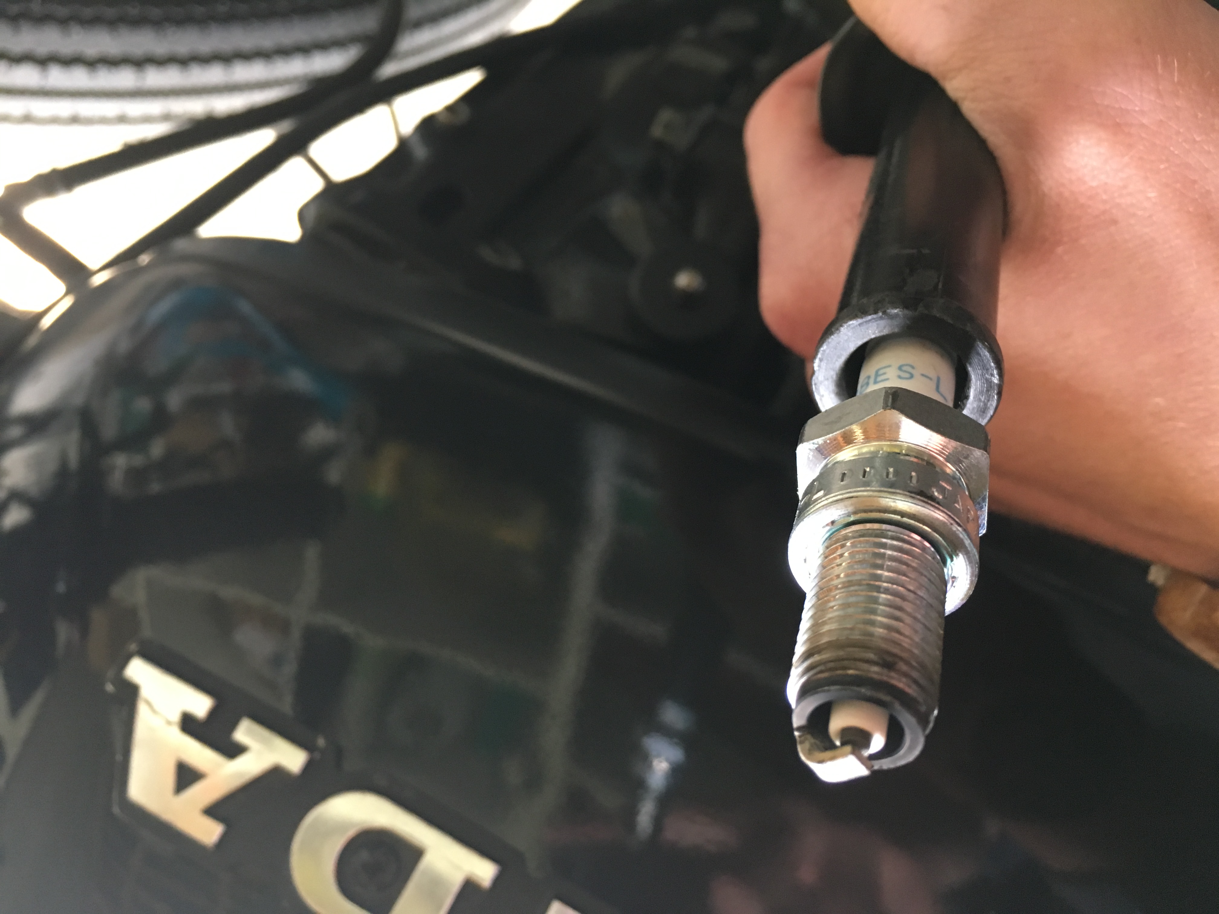

Au temps pour moi j’ai essayé avec mon compte tours d’origine et en effet je suis plus vers les 6000 tours
Voici la couleur de mes bougies
