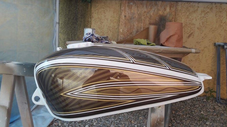

Gros travail du peintre, il avait carte blanche à partir des couleurs choisies.

Impressionnant le travail de peinture sur le réservoir !
