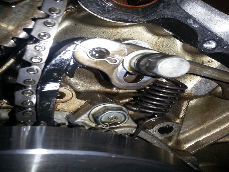

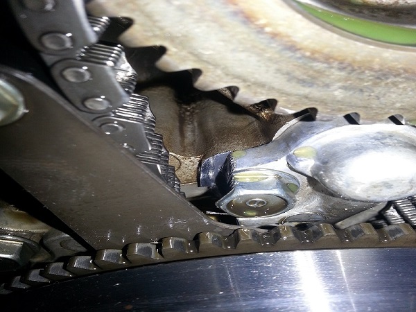

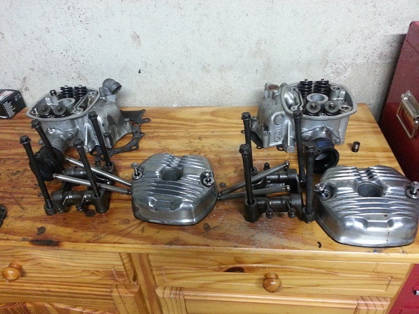

2 culasses déposées. soupapes coté gauche un peu moins belle qu'à droite. l inverse de mon problème. test étanchéité à l essence. très légèrement fuyarde. joint de culasse pas très beau. petite déformation des deux côté. j démonte soupapes et joints queue soupapes demain soir si le temps voir si il sont pas sec et afin de voir les sièges.
a suivre. :kelkon

La révision des carburateurs ne veut pas dire que tout est en ordre.
Si tu avais une belle étincelle bougie déposée, tu pourrais avoir des fuites de courant une fois la bougie noyée.
Tu as sans doute aussi un patin de chaine de distribution naze.......................!

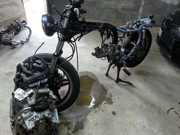

Merci beaucoup Thierry pour conseil, du coup ce soir j ai démonté le moteur et le couvercle arrière. Et il y a bien un problème de distri :bravo:
Elle est en pièces donc c'est parti pour la remise en état complète(moteur/peinture). Ca va prendre du temps. J'essaierais de faire un autre post du coup avec l'avancement. Plus qu à me trouver une autre machine pour finir la saison.

la chaine est bien fatiguée .tu ne fais pas dans le petit quand tu remet en état .bonne continuation .

Oui de la chance de rien casser.. Bien fatigué. Tout est bien fatigué.. du boulot en prévision. :o
