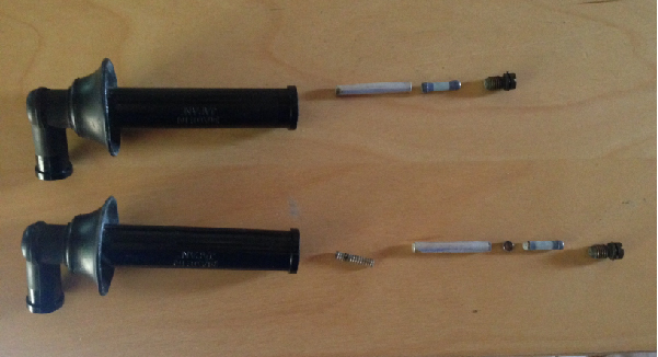

Alors j'ai vérifié les antiparasites...
Je ne mesure rien du tout !? Multimètre sur 1 désespérément...résistance infinie il me semble ?
J'ai démonté (voir photo ci-dessous) et voici ce que j'ai trouvé.
Tout à l'air bien abîmé. Notamment la résistance après la pièce qui sert à faire le contact avec la bougie.
Dans celui du dessus j'arrive pas à avoir le ressort.
Sinon l'espèce de barre après la résistance ne doit pas être attachée à la résistance ? C'était un peu collé.
Ca l'air bien oxydé.
Je crois que je vais les changer aussi. Autant faire les choses bien...

Je crois que les résistances sont foutues mais...la moto démarre ????

La résistance infinie est le signe d'un antiparasite fatigué, qui n'empêche pas la moto de démarrer mais tu peux imaginer le chemin que doit faire l'étincelle pour arriver jusqu'à l’électrode. :(
Alors forcément, quand tout cela est bien chaud (avec les pertes que cela implique dans les performances du bobinage) la bobine n'envoie plus suffisamment d'intensité pour assurer une étincelle de qualité et la moto a du mal a prendre ses tours.
Certes, des mesures sur les bobinages sont hors tolérance, mais puisque tu dois changer (ou nettoyer) tes antiparasites, moi à ta place je referai un essai avec ces éléments en bon état avant de commander un boitier.:wink:
