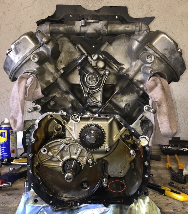

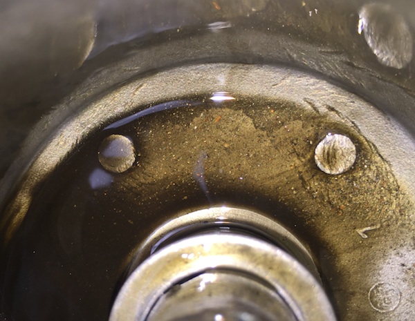

J'ai pu déposer mon moteur le week-end passé et commencé à l'ouvrir.
J'ai d'abord regardé dans le carter du filtre huile et j'ai vu
des paillettes.
J'ai ensuite ouvert le carter avant.

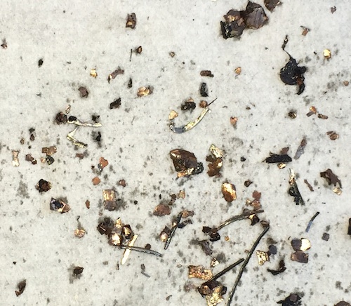

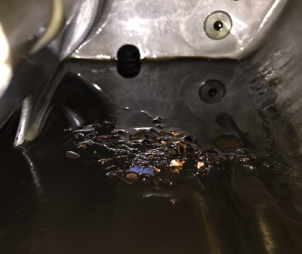

J'ai enlevé la pompe à huile et j'ai trouvé sous la crépine un tas de copeau "cuivré" (avec certain morceau de couleur).
Je pense donc que les coussinets de bielles et/ou les coussinets
de vilebrequin ont morflés…
Ci-dessous les photos du tas…
et après avoir un peu nettoyé l'huile…
Ma prochaine étape sera de déculasser.
Messages : 9347
Effectivement cela ne sent pas très bon.
eric tu as tout bon
