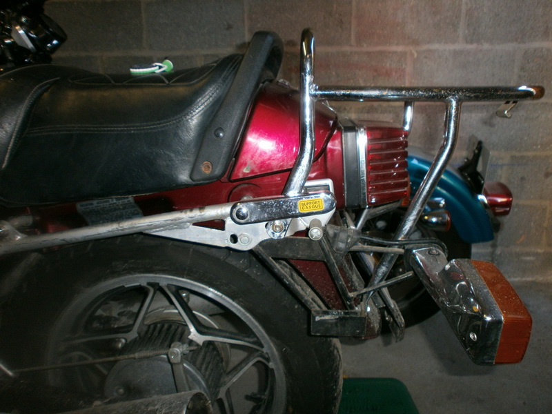

Bonjour à tous
Une question un peu c.n, comment déposer la selle passager de la silverwing, sana rien casser.
Il y a surement un truc très simple, mais... je ne le trouve pas.

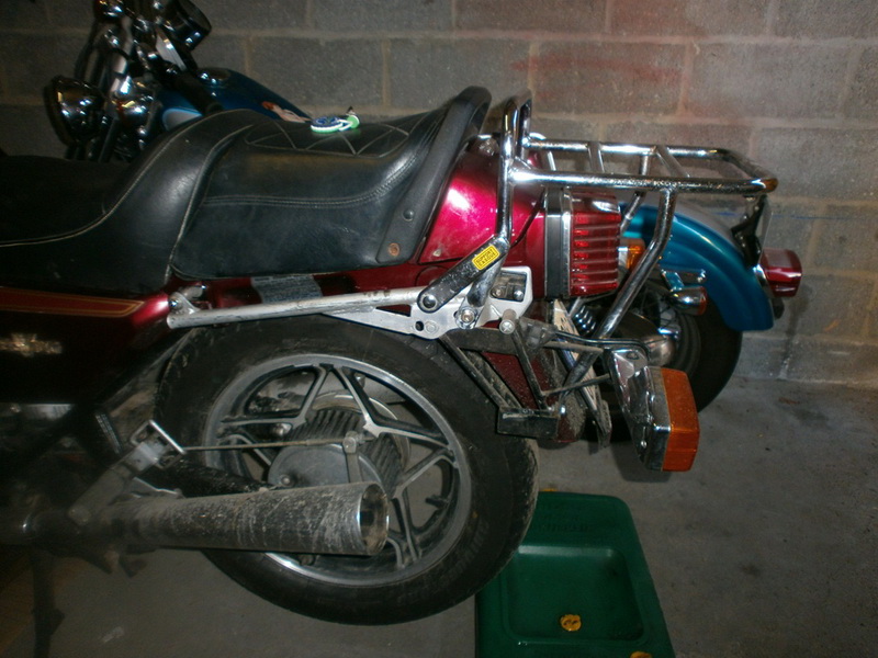

Avec ta clé de contact, il te faut déverrouiller les portes casques gauche et droite (un autocollant jaune marqué support casque).
Bien lever à la verticale les loquets chromés gauche et droit, tu dois entendre un déclic (déverrouillage).
A l'aide de la poignée passager tires ta selle vers l'arrière.
Pour illustrer les photos sont de darksamu (merci à lui)
