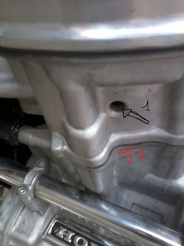

J ai remarqué une fuite d huile ( il me semble ) provenant du petit orifice ( fleche noire 1 ) . A quoi sert ce petit trou ?
cependant la fuite peut aussi provenir du joint ( culasse ? ) fleche rouge . Est ce possible car si fuite fleche rouge s il y a ce devrait étre plutot de l eau de refroidissement ?

Sauf erreur c'est le trou d'évacuation du puits de bougie... Si présence d'huile vérifie l'état du joint de puits de bougie N°4 et ou (moins probable) serrage de la bougie.

Tronky a écrit :Sauf erreur c'est le trou d'évacuation du puits de bougie... Si présence d'huile vérifie l'état du joint de puits de bougie N°4 et ou (moins probable) serrage de la bougie.
exactement, soit c'est la bougie soit c'est le joint n°4.
le joint de cullasse n'entre pas en compte ici.
pour info, j'ai découvert ce trou en nettoyant mon moteur,
au début j'ai cru que j'avais créé une fuite en démontant le cache culbuteur,
puis je suis apreçu que j'avais juste fait couler de l'huile et du wd40 sur la bougie...

bon j ai regardé , la bougie etait sérrée correctement , mais une fois retirée celle ci en effet fuite huile au niveau du joint n4 .
J ai démonté , nettoyer le joint et resserrer le cache culbuteur ( pas trop par peur de casser les vis de serrage , frequent apparemment ) . A suivre si joint était mal positionné ? fatigué ou cache culbu pas assez sérré ......

Bon ben aprés 200km ca fuit toujours malgré ressérage et nettoyage du joint ...
quelqu un aurait donc le joint numero 4 à vendre ????

Sur cette page tu as le 4 et le 3 (que tu devrais changer aussi)
attention de bien choisir le model :
