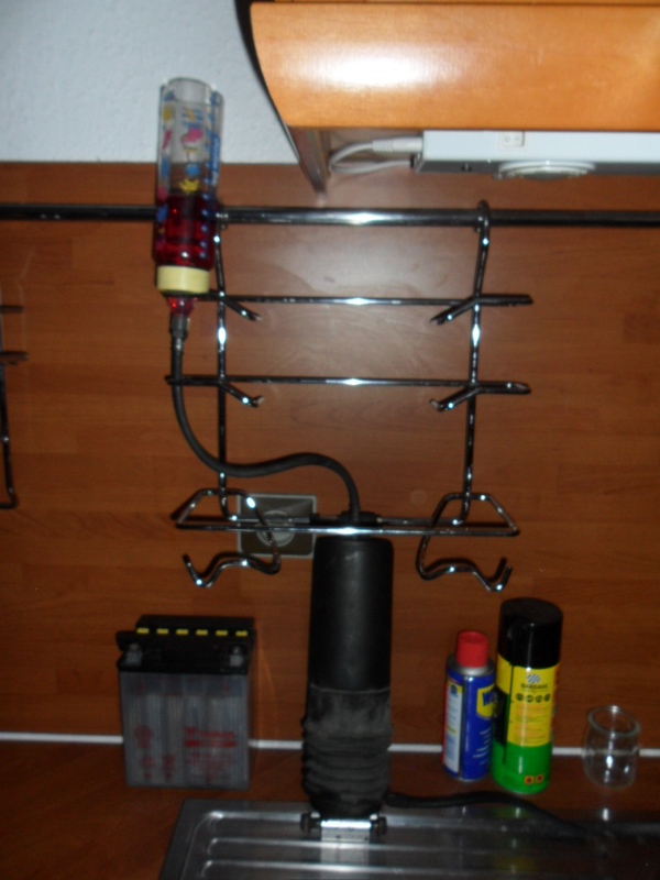

Bonjour Daniel47170,
Pour ma part, j'ai vidangé mon amortisseur d'origine Showa sur mon GL500 et ai sorti 480ml d'huile usagée. (amortisseur ne présentant pas de fuite)
Sans presse, Il faut s'armer de patience, la procédure est longue et pour la vidange et pour le remplissage.
Pour la vidange : il faut vider l'air de l'amortisseur, retirer le flexible d'air (clé de 12 de mémoire) du corps de l'amortisseur, la vidange se fait par cet orifice en faisant des mouvements de bascule : amortisseur à la verticale - à l'horizontale - à la verticale - à l'horizontale...
la quantité d'huile qui sort à chaque mouvement est d'un dé à coudre... Patience...
Pour le remplissage : il se fera par gravité. Il faut revisser le flexible sur le corps de l'amortisseur. A l'autre extrémité du flexible il faut dévisser l'embout contenant la valve (clés de 10 et 14 pour contre écrou, tjs de mémoire) le remplissage se fera par cet orifice.
Trouvez un récipient qui va bien (un site voisin conseille d'utiliser un biberon) il faut couper le bout de la tétine, elle s'adapte pile-poil sur l'embout du flexible, un collier rilsan va parfaire l'étanchéité. Coupez le cul du biberon placez le en hauteur façon arbre à perfusion tétine en bas, remplissez le par le cul façon entonnoir de la quantité désirée. laissez faire la gravité. Le remplissage peut prendre plusieurs jours... Patience...

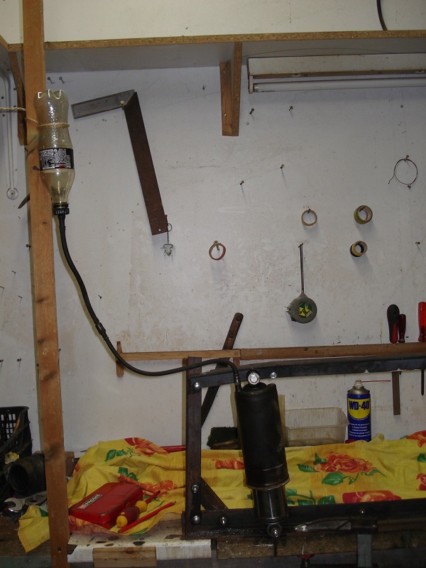

Daniel47170
- CXMen forumeur
- Messages : 36
- Enregistré le : mer. 14 janv. 2015 19:27
- Localisation : Sos
Bonjour, suite et fin
- Après avoir commencé par des mouvements de bascules successifs et ne sortir que des gouttes d'huile à chaque fois, çà m'a brutalement gavé. J'ai regardé dans l'atelier ce dont je disposais: 2 bouts de cornières d'un mètre, quelques boulons, perceuse, j'ai fait une sorte de presse (en forme de pompe à eau). En pressant l'amortisseur renversé, j'ai sorti 250ml d'huile en 1 heure environ (donc au total 500ml).
- Remplissage: amortisseur position normale, une petite bouteille de "Coca" (à cause de l'épaisseur du plastique) un bouchon percé, une valve sans obus, un petit morceau de durite, un manche à balais pour suspendre la bouteille remplie d'huile. Par pressions successives sur le levier, toutes les 30 secondes pour laisser le temps à l'air contenu dans l'amortisseur de remonter, en 20 minutes, tranquilles, mes 500ml étaient dans l'amortisseur.
En regardant sur les forums j'étais inquiet, mais c'est rien à faire, une petite heure de préparation, et "YALLAH".
Amitiés
Amitiés

Bonsoir, retrouvailles avec une box qui fonctionne.
Pour répondre a Tronky, sa remarque est judicieuse, et mérite d'ètre soulignée. J'ai fait attention lors des premiers mouvements, je me suis limité à une course de 30mm, ce qui est déjà pas mal, çà suffit amplement.
Voilà, merci des remarques, en les positivant elles font toujours avancer les choses.
Cordialement
Cordialement
salut Daniel.
j'ai reproduis ton système et j'ai un problème : impossible de compresser mon amorto !!
j'ai un bras de levier de 800x20x5mm , peut-être est-ce trop juste en longueur ...
l'amorto s'enfonce de 3-4mm , pas plus , et mon bras de levier commence à se tordre.
faudrait-il que le bras soit plus long ? ou bien peut-être mon point de fixation qui n'est pas bon.
qu'en penses-tu ?
qu'en penses-tu ?
