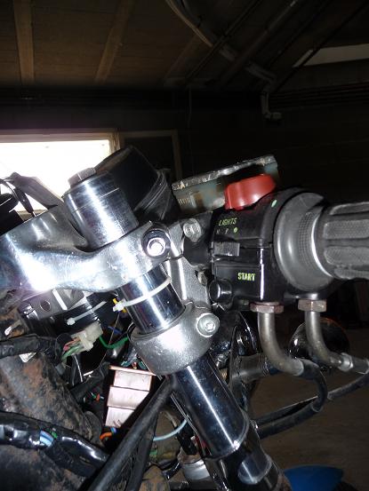

Les miens passent aussi au dessous du té supérieur : on voit bien sur la photo l'endroit où ils sont fixés sur le tube de fourche.

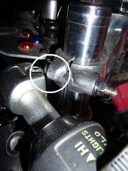

Image Image
L'endroit critique se situe dans le cercle blanc sur la 2ème photo. On peut rogner un peu de matière dans l'alu du té ou alors utiliser une vis à tête fraisée qui ne dépasse pas du té (après l'avoir fraisé).
Tu peux aussi tenter de rogner un peu tes bracelets aux endroits indiqués par les flêches. (pas trop quand même pour ne pas les fragiliser)
